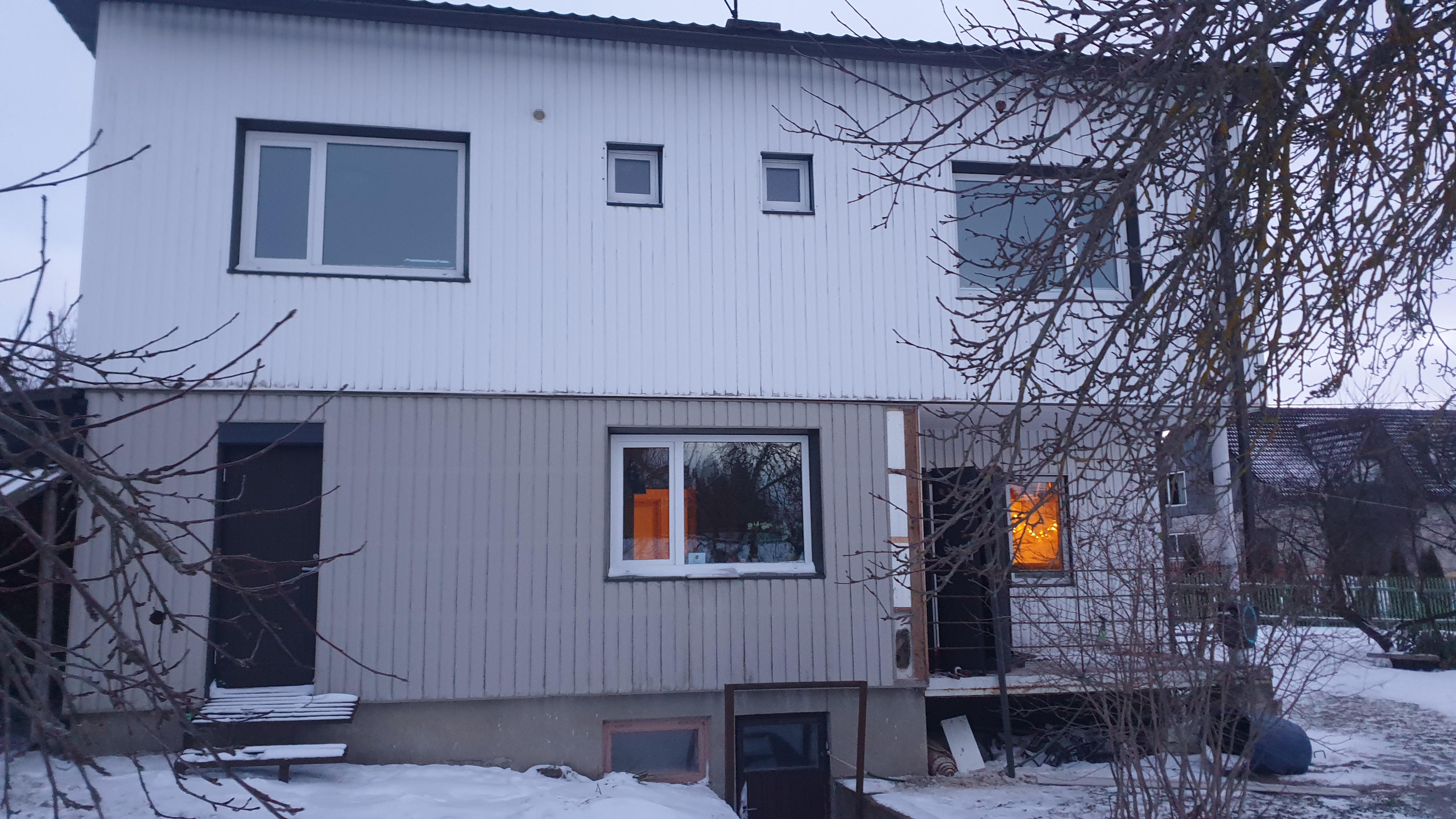

Soov oleks kevade poole võtta ette elumaja soojustamime väljastpoolt. Mis on kõige mõistlikum soojustus, mis paksus, mis kihid jne. Praegu näeb maja välja kihiti väljast sissepoole: plastik vooder>50mm peno>100mmkrohv+tep plaat>100mm diagonaallaudis+saepuru.
Tahaksin plastik voodri tervelt kätte saada ja hiljem uuesti tagasi panna.

Su maja soojustus küll pole hea aga vilets ka mitte. Kuna maja on juba korra soojustatud siis praegune soov soojustada oleks nagu eelmise korra vigade parandus ja kooliraha - oleks eelmine kord rohkem vahtplasti pandud võiksid rahus magada. Isiklikult ma ei soojustakski seda maja, piisavalt hea.
Kui soojustada siis üks lihtne koht on - seespool on 100 mm saepuru. Selle saaks välja rookida ja asendada kaks korda parema soojustusega - vahtplast või tihedam vill, ise valid.
Kui soov väljast jätkata siis võid panna vahtplasti 10 cm ja selle krohvida, üsna odav lahendus ja pole kallis.

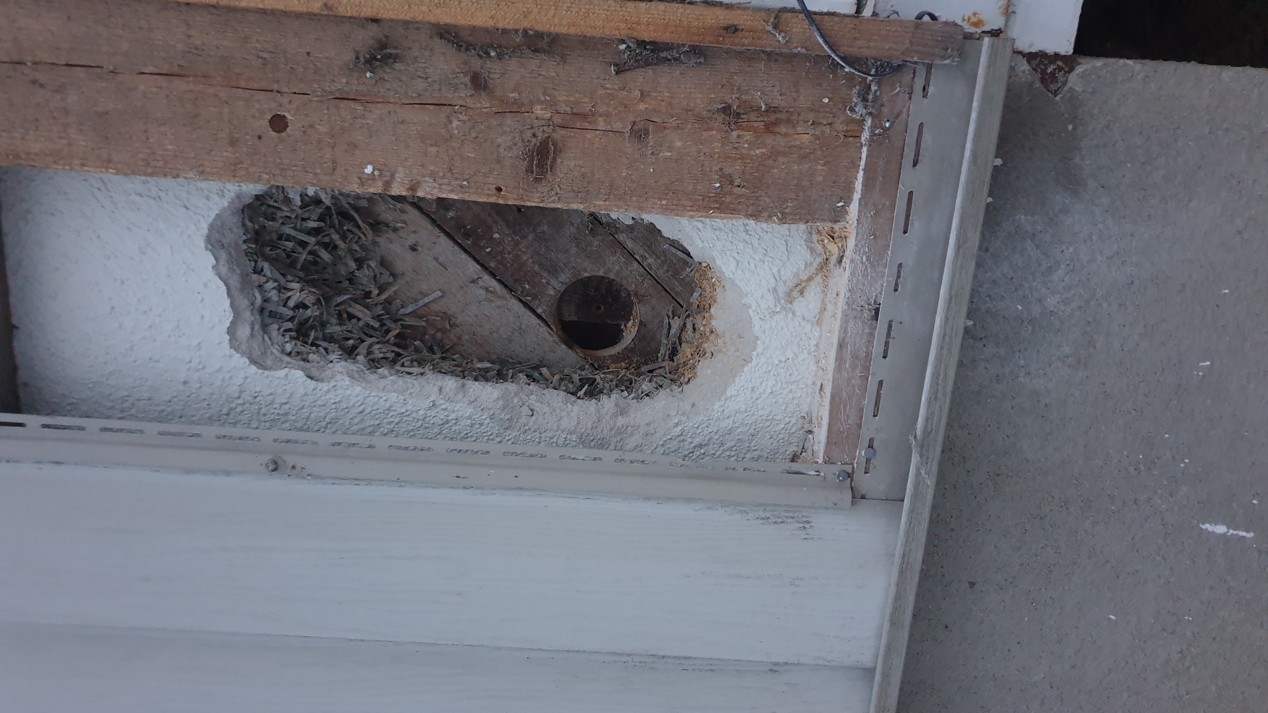

Praegu näeb maja välja kihiti väljast sissepoole: plastik vooder>50mm peno>100mmkrohv+tep plaat>28mm diagonaallaudis>150mmsaepuru>28mmdiagonaalaudis|algab maja sisesein ja seda erinevates tubades erinevalt lahendatud. Kus on otse laudisele pätsidega kips kinnitatu, kus karkass alla ehitatud( puit ja metall mõlemaid on), kus on osbiga(liimvahuga) sein sirgeks aetud ja kips kohe vastus, mõnes toas on 25mm roov ja välisvoodrilaud, rõdu taga seinas on üldse seestpoolt laudis ja vahe sauna satuga soojustatud kuna puhus läbi. Aurutõket pole kuskil

Siis sobiks väljast avada kuni sisemise laudiseni ja soojustada seinad kivivillaga 250mm võib ka rohkem ja katta tuuleõkkega, tuulutusvahe ja kasutada vana voodrit või asendada millega meeldib.
Pildilt näha ka keldrikorrus? Võib olla mõistlik soojustada ka sokkel. Kindlasti tuleb läbi mõtelda seina ja katuse/laesoojustuse liitekohad.
Aknad näikse olevad uued, tuleks ainult korralikult isoleerida, kui juba seinad lahti. Kui ventssüteem puudub, siis ka sellele mõtelda.

Kui sa juba väljapoolt lahti kisud, siis kisu lahti ka see välimine diagonaalvooder. Eks need mõlemad diagonaalvoodrid, nii välimine kui ka sisemine, on tehtud konstruktsiooni jäigastamise eesmärgil, kuid millegipärast usun, et selle natukese aja jooksul, mil soojustad väljapoolt, ei kuku su maja veel kokku. Saad kohe ka diagonaalide vahel asuva saepuru asendada millegi kaasaegsemaga.

Sellise diagonaallaudise olen mina tavaliselt lahti kiskunud üle ühe või üle kahe laua, et saaks saepuru kätte ja uue villa soojustuseks vahele ajada. Samas täidab allesjäänud laudiseosa oma jäigastavat ülesannet edasi.
