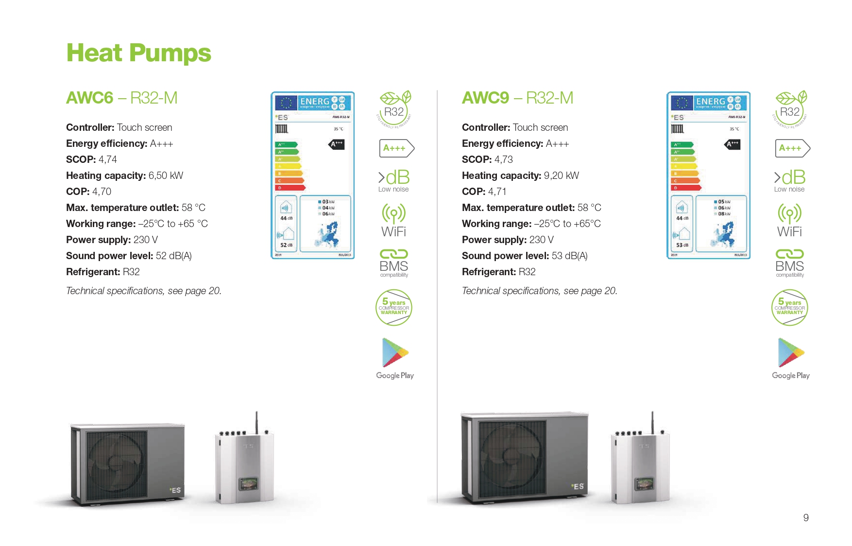

Jäta ükskord oma rumal jutt järgi.
Kui sa midagi osta tahad siis sõlmime ostu-müügi lepingu. Seejärel võid targutada.
Juhul kui mingi ettevõtja veebileht sisaldab eksitavat infot siis on see ikkagi selle veebilehe haldaja küsimus. See ei tähenda et soojuspumba testid, sertifikaadid jne oleks kuidagi asjasse puutuvad.
Lisatud kahe monoploki markeering.

Sõna "targutamine" tähendusegs võib pöörduda filoloogide teemasse.
Ei saa ju põrsast kotis osta (müügilepingut sõlmida), kui müüjad ei edasta adekvaatset infot ostetava kauba kohta.
Igasugused müüdavat kaupa iseloomustavad tehnilised andmed on oluline müügiobjekti osa ja need puutuvad vägagi teemasse ja see on rumal kes neid küsida ei oska.
Tehniliste andmete alusel saab arvutada, kas antud seadme ostmine on üldse majanduslikult tasuv ja millisel kasutusviisil.
(Ka see toodud pilt on eksitav, sest pole väljaloetav energiaserdi väljastamise kuupäev ega EU registri number, et saaks selle kehtivust kontrollida.
Oletan et näen läbi udu aastanumbrit 2014, ehk see on sellisel juhul ammu kehtivuse kaotanud ja mida paistab kinnitama ka märgisel oleva EU kaardi värvijaotus.)
