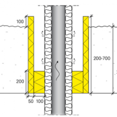

rye kirjutas: 27 Juun 2022, 22:14 Küsimus on pigem temperatuurides, et kas sellise 50mm isolatsiooniga korstna läbi 400mm soojustusega katuslae on OK?
Ei. Max 200 mm. soojustust vastu korstent läbiviigus on ok.
Metallkorstende läbiviikude isoleerimine.pdf
(2.31 MiB) Allalaaditud 666 korda

Re: Moodulkorsten läbi katuslae?
Postitatud: 12 Juul 2022, 08:03
Postitas rokikas
https://www.schiedel.com/ee/ettevottest ... terjalist/

Postitas rye
Tänusd, see viimane pilt on T600 jaoks, mul T300.
Samuti selles Soome uurimuses oli 700 kraadi...
Postitatud: 12 Juul 2022, 20:10
Postitas rokikas
Soomlaste mure selles et reaalses kasutuses olid suitsugaaside temperatuurid tunduvalt suuremad kui sertifitseerimisel. Päris elus on, eriti keriste puhul, tuli tunduvalt kauem all kui "ette nähtud" ja seetõttu ka kuumemad gaasid korstnas.
Kui oled kindel et sa kindlasti üle 350 C. korstnasse ei lase siis võid ja ka selle järgi läbiviigu teha.
Omale tehes teeksin eespoolse joonise järgi. Milleks riskida.

Kamina specis on tegelikult max 309 kraadi.
Vahe on selles, et mul on katuslagi, mitte vahelagi ja nii ei saa teha nagu joonistel.
