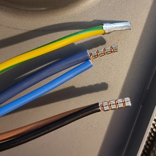

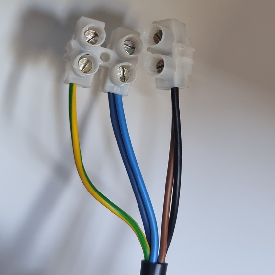

Vaatasin varasemaid teemasid ja küsin nüüd üle, et ikka õigesti toimin:
* (1) + (2) ühendan induktsioonpliidi (4 keeduala) musta ja pruuni komboga;
* (3) jääb isoleerituks ja ühendamata;
* Kilbist neutraal pliidiplaadi neutraali komboga;
* Maandus maandusega.
Ahi on eraldi kaitse taga, kuna pistikuga.
Kaabel kilbist:
Induktsioonplaadist:
Pliit 1.jpg (88.51 KiB) Vaadatud 3868 korda
Pliit 2.jpg (51.89 KiB) Vaadatud 3868 korda

See pruuni/musta kombo teeb sul kilbis paugu. Vaheta kaitse näiteks C201P kaitsme vastu ja ühenda pruun ja must sinna.
Re: Induktsioonplaadi ühendamine ilma ahjuta
Postitatud: 01 Sept 2022, 14:47
Postitas ping
systemre kirjutas: 01 Sept 2022, 14:12 See pruuni/musta kombo teeb sul kilbis paugu. Vaheta kaitse näiteks C201P kaitsme vastu ja ühenda pruun ja must sinna.
Ja kui kohe pauku ei käi, siis ühe suurema pidusöögi keetmise käigus põleb seinasees olev 2,5mm2 soon ära ning hea kui maja põlema ei pane.
Jah, induktsioonpliidi saab ühendada ka tavalisse pistikupessa ja isegi 13A kaitsme taha aga selleks on vaja spetsialisti või oskust ise pliidi kasutusjuhendist aru saada.

ping kirjutas: 01 Sept 2022, 14:47Ja kui kohe pauku ei käi
Käib ikka kohe ja päris kõva pauk. Sa korraldad ju faasisevahelise lühise.

Lisa mõni asjalik pilt kah. Näiteks pliidil olev infokleepekas.
Postitatud: 02 Sept 2022, 13:03
Postitas jonno
dumbuser kirjutas: 02 Sept 2022, 01:28 Lisa mõni asjalik pilt kah. Näiteks pliidil olev infokleepekas.
Pliidilt:
Manuaalist:
ping kirjutas: 01 Sept 2022, 14:47 Jah, induktsioonpliidi saab ühendada ka tavalisse pistikupessa ja isegi 13A kaitsme taha aga selleks on vaja spetsialisti või oskust ise pliidi kasutusjuhendist aru saada.
Paugutada tõesti ei soovi. Kas sellisel juhul jääb ka võimsust selle võrra nüüd vähemaks ja näiteks korraga mitut plaati kasutada ei saa? Ehk siis kui tahta plaadi kõiki omadusi kasutada, siis ainuke variant on kaitse välja vahetada nagu systemre mainis?

Kaitset, ilma kaablit vahetamata, suurema vastu ei või.
Siit saab allalaadida Eestikeelse kasutusjuhendi, kus on kirjas, et kuidas võimsust vajadusel piiratakse:
https://www.whirlpool.ee/r/tooted/pliid ... 9991572140
Meie oludes ühendatakse pliit tavaliselt vasaku pildi (380-415V 2N) järgi ja ahi ühendatakse kolmandale faasile.
Aga kas konkreetselt seda plaati saab kahe faasi peale ühendada on vaja spetsialisti poolt mõõta, sest selles võib toitemoodul olla nii ühe- kui ka kahefaasiline kuna pildi järgi tundub, et tootja on juhtmed ühendanud.

Aga miks seda 3-faasiliselt ei taha ühendada?
Postitatud: 02 Sept 2022, 15:39
Postitas dumbuser
Pildi põhjal on see võimsus kokku 7200 vatti ja see teeb 230 voldi puhul 31 amprit. Nii on ka seal kleepekal. See kõige esimene pilt (mis sa siia saatsid) kus on omavahel koos must ja pruun sisaldavadki seda lahendust. Aga. Need must ja pruun tulevad pliidist. Kui sa nüüd kapist tulevad musta ja pruuni ka kokku paned siis käib "grand pauk" ja väga hea kui asi sellega piirdub. Üldiselt kõige esimese pildi järgi (see mis on pliidi küljes oleval kleepekal) ühendades võiks nagu hea olla. Iseasi muidugi kas sul niipalju võimsust kasutada on. Aga võta parem mõni pädevam tegelane sinna kohapeale. 30 ampri puhul peab alustama üleüldse sellest kui jäme ja milline see kaabel on mis kapist pliidini astub. Mingite suvaliste asjadega nikerdades läheb (pigem) varem või hiljem lihtsalt põlema.

Ma jätkuvalt arvan, et pliiditootjale on odavam tellida ÜHTE universaalset KAHEFAASILIST toiteplokki, mida saad vajadusel sillata kokku ühe faasi alla, selmet komplekteerida eri turgude ja sihtgruppide jaoks ainult ühefaasilisi- ja teiste jaoks kahefaasilisi plokke. Juba logistika, laoseisude, müügikoolituste ja paigaldajate tõttu.
Postitatud: 02 Sept 2022, 21:22
Postitas vtl
ping kirjutas: 02 Sept 2022, 13:44Aga kas konkreetselt seda plaati saab kahe faasi peale ühendada on vaja spetsialisti poolt mõõta, sest selles võib toitemoodul olla nii ühe- kui ka kahefaasiline kuna pildi järgi tundub, et tootja on juhtmed ühendanud.
Ja üleüldse, miks Sa "ping" tekitad asjatut segadust ja paanikat???
Teemaalgataja postitas ülalpool ju pliidil oleva tootesildi, kus on selge sõnaga öeldud:
220-240/380-415V 3N
Ehk tegu on 3F (õigemini 2F) toitevõimelise pliidiga.
Seega kui akf jonnol juba ammu pliit paigas ei ole, siis tuleb toimida järgmiselt:
* pliidilt tulev pruun ja must tuleb omavahel lahti võtta ja ühendada kumbki soon eraldi - üks toitekaabli mustaga ja teine toitekaabli pruuniga. Toitekaablis midagi kokku ei ühenda! Kilbis kaitsmeid suuremaks ei vaheta!
* pliidilt tulevad neutraalid (sinised) tuleb kokku jätta ja ühendada mõlemad toitekaabli sinisega.
* pliidilt tulev kollaroheline (kaitsemaandus) tuleb ühendada toitekaabli kollarohelisega.
Selle juhise toimimise eeldus on see, et toitekaabli värvid on õigesti ühendatud ning kaabel ja kaitse on õigesti dimensioneeritud. Allakirjutanu ei võta endale mitte mingisugust vastutust selle eest, kui midagi valesti läheb. Kõige lollikindlam on kutsuda ühendamiseks kohale pädev elektrik.

Kas ma olen ajast nii maha jäänud, aga palun tõlgenda, mida tähendab see punasega rõhutatud lühend(nägin seda lühendit juba teist kord sinu postituses). Ei külasta peale siinse foorumi teisi sotsmeedia võimalusi, seega paluks tõlkida. :blush:
vtl kirjutas: 02 Sept 2022, 21:22 Kõige lollikindlam on kutsuda ühendamiseks kohale pädev elektrik.
Kas sa ei karda, et selle tsiteeritud lausete peale solvutakse ja küsitakse, et milleks üleüldse see foorum on kui ainuke soovitus on pöörduda spetsialisti poole ja tasuta soovitusi ei saa? :scratch: Ise olen küll sõimata saanud sarnaste soovituste eest ja seda valjuhäälselt kohalikus ehituspoes näiteks kasutaja Renzel poolt täiesti võõraste, asjasse puutuvate isikute juuresolekul, peale seda kui olin siin foorumis tuletanud talle meelde matemaatika põhitehete võimalusi ja nende omavahel kombineerimist ;)
