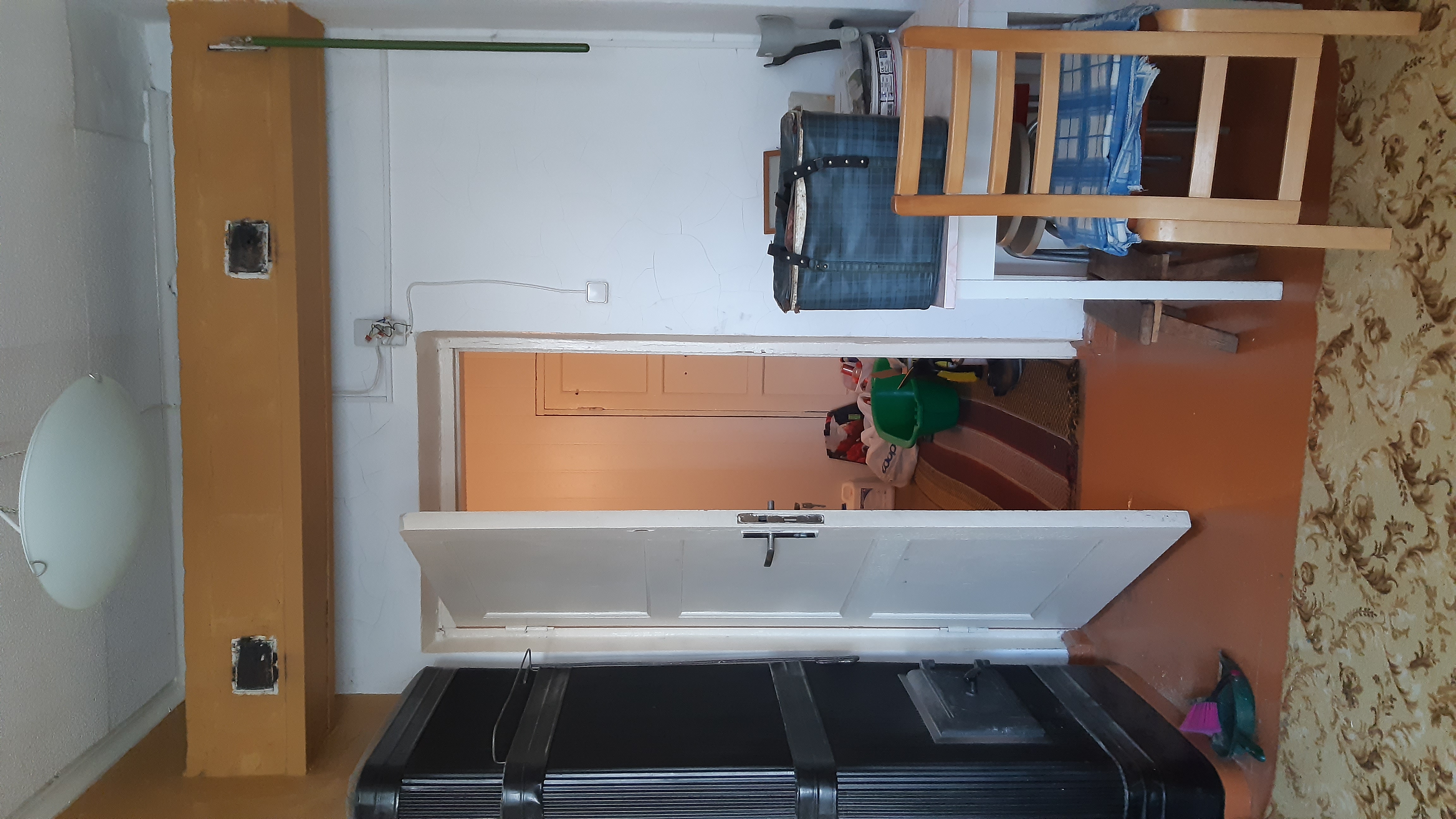

Tere. Tekkis soov üks vaba ruum teha saunaks. Seega oleks vaja sauna ka kütta, ja kuna olemasolevas ruumis puudub ligipääs korstnale siis tekkis selline mõte. On olemas vana ahi (kindlasti vajab väljavahetust) ja slepe. Ahi on praegu kütmas kahte ruumi, seega asub parajalt sellises kohas, et kui (uue) ahju slepe panna ka saunaahju teenindama kas oleks selline variant üldse mõeldav. Et oma kirjutist paremini seletada visandasin pisikese joonise.Kas oleks kellelgi mõtteid?

Tõenäoliselt ükski päästeametnik ega korstnapühkija ei kiida seda heaks.
Tehniliselt võib asi toimida kui kasutad kordamööda - st aahjul on siiber enne slepet ja see on kinni. See on üsna tõmbeprobleemiga lahendus.
Kõige ohtlikum on ikkagi slepe ise - kui kerise kuumad gaasid võivad slepes tahma põlema panna.
Ma ise ei teeks seda ühendust. Kerisele ostad nagunii plekkorstna ja sa võid selle suht lihtsalt otse katusest läbi viia. Või siis kui ei saa - läheks omaette korstnakäiguga kivikorstnasse ja seekord nõuetekohaselt. Ikkagi ma eelistaksin oma korstna lahendust

No läbi katuse kindlasti ei saa, sest planeeritav saun 1-sel korrusel, aga katus alles peale teist korrust tulemas. Kuna korstnas on 6 lõõri, siis isegi saaks vist teha, (kui ahi teise toa nurka panna ja kasutada teist lõõri korstnas) aga kuidas see näeks välja, et (eelmises postituses) lisatud pildikeselt kaoks vahepealt ahi. Kui praegu on slepe umbes 2 meetrit siis oleks vaja korstnaga ühenduseks umbes 3,5 meetrit minimaalselt. Millest peaks selle ühenduse tegema läbi (tulekindla) vaheseina, arvestusega, et toas, kus korsten on, on laeni ~35 cm. Kas ikkagi saaks kasutada korstna mooduleid ka horisontaalselt (slepe ehituseks). . Saaks pildil oleva osagi teha (korstnamooduliga näiteks), oleks ka asi lihtsam. Praeguse slepe asukohta ju kuuma metalltoru ei tahaks. Või siis teha vanakooli slepe, ja ühendada see teisel pool seina saunaahju metalltoruga.Igasugune nõu on teretulnud ja kuulub läbivaatusele.

Plekkkorstnaga saad ju kenasti ühenduda mistahes neisse 6 lõõri otse.
Kas tõmbest jätkub? Üldiselt iga horisontaalne meeter vajab 2 meetrit korstent.
Plekkorstnaga võid ju majast küljepealt ka välja minna ja siis ülesse.
Iseensest kui kahekordne maja peaks tõmbest jätkuma.
Plekkorstnaga on imelihtne kõike teha. Kus vaja paned tulekindla villa min 5 cm üember korstna

Sellisele variandile ütleks päästeamet kindla ei. Kui maja kindlustatud siis selline variant katkestab ka kindlustuskaitse.
Saunaahju on keelatud ühendada ühte lõõri teiste kütteseadmetega. Vajalik on kindlasti T600 lõõr. Praeguste normidega nii pikka slepet üldse ehitada ei lubata.
Ma ei teeks ega isegi ei kaaluks sellist varianti. Kodu on kallim kui paar korda saunas käia.
