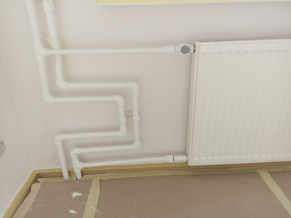

Üks üldhuvi probleem, millele sattusin oma pildistatud pilte sorides. Tegin suvel siseviimistluse renoveerimistöid ühes Mustamäe korteris, kus on renoveeritud ka keskküttesüsteem. Mulle jäi arusaamatuks see horisontaalne "U" keskütte renoveerimisel? :scratch: Äkki keegi oskab selgitada, milleks see horisontaalne U on vajalik enne radikaid?
Kui keegi oskab keegi mind targemks teha, oleks tänulik.

Torude soojuspaisumisest tekitatud pikenemise kompenseerimiseks kõrgemates hoonetes.

Selleks on ju eraldi rõngasse keeratud torujupid. Pildil olev on mehaaniliselt õige, aga visuaalselt kole.

Scott kirjutas: 26 Nov 2022, 09:57 Selleks on ju eraldi rõngasse keeratud torujupid. Pildil olev on mehaaniliselt õige, aga visuaalselt kole.
Maitse asi, et kas sirged või kõverad.
Siis saab küsida, et "Mis seasabad seinal on?"

See paistab olevat PPR toru ja neil jah soojuspaisumisest tulenev pikenemine probleemiks
