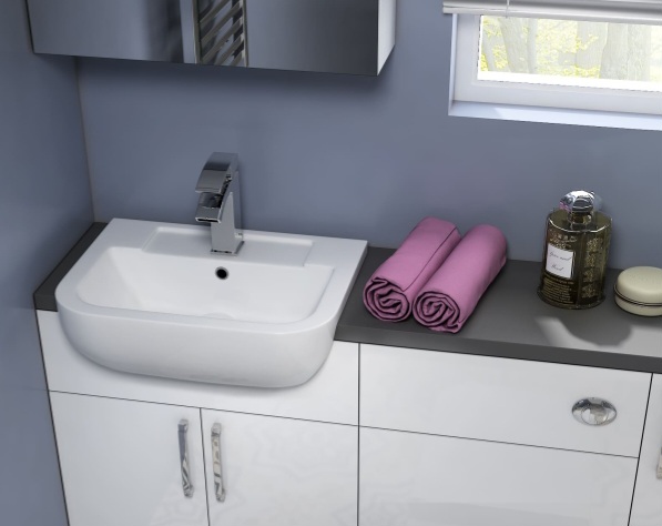

Sellised valamud tööpinna peal:

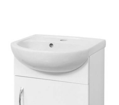

Kas need on samad, mis need kõige tavalisemad kapipealsed:
Või need on ikkagi spetsiaalsed? Ja kui nii, siis kas Eestis ka selliseid müüakse? Googeldan küll igatpidi aga ei leia ühtegi Eesti lehte kus oleks pilte sellisest lahendusest.

"Poolsüvistatav valamu"... suur tänu! Õiget nime oli vaja lihtsalt teada.
Eestis ikkagi nigel valik tundub. Mõõtude mõttes.
