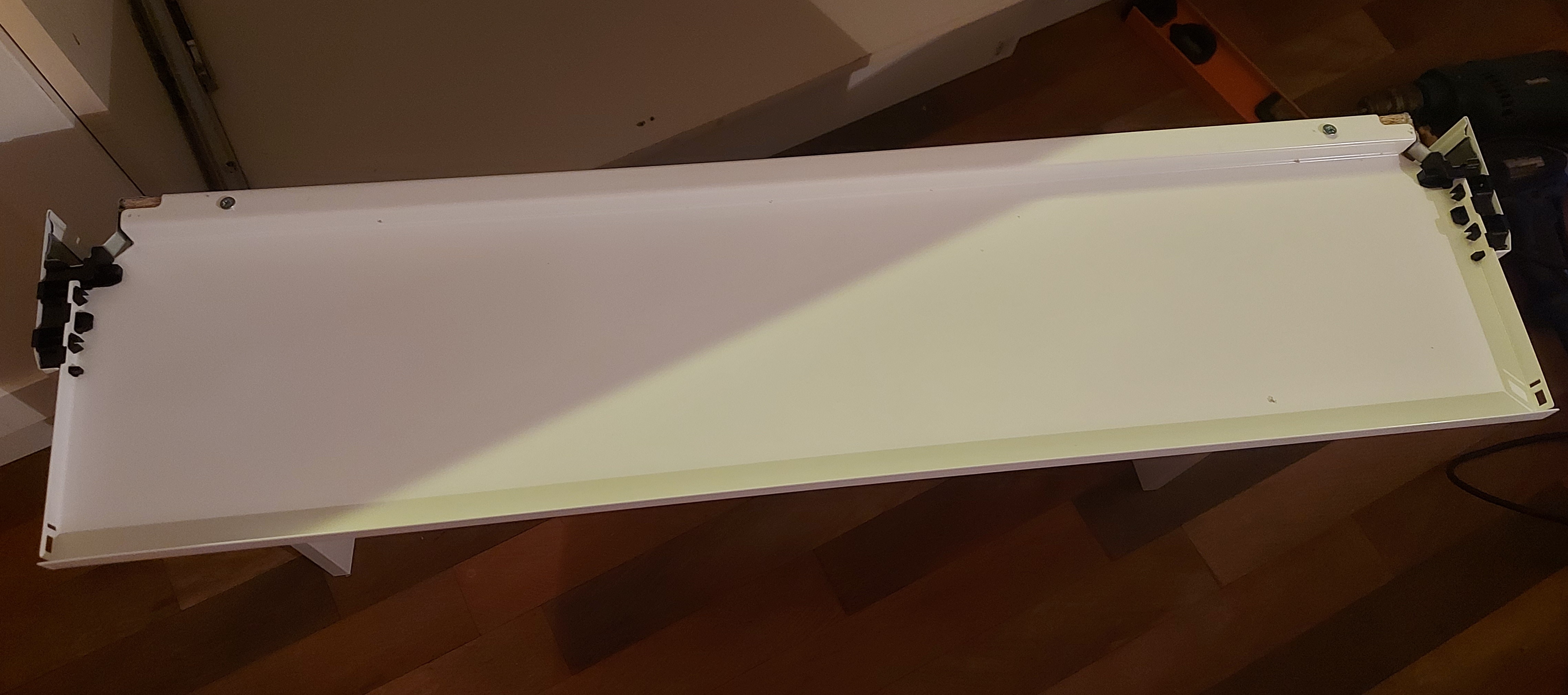

Sahtel on saepuruplaadist põhjaga - kas seda kitsamaks ei saa teha 2mm võrra? Tagaseinast ei saa pildi pealt aru kas ja kuidas see segaks?
Re: Sahtlid ja vale kapi sisemõõt
Lugemata postitus Postitas Rutt »
Saaks. Aga sahtli tagasein on probleemiks, see on eraldi konstrui:
Ma ei tea kas ta tingimata peab olema selline, võiks ka saepuruplaat olla.. aga no mina seda teha ei oska

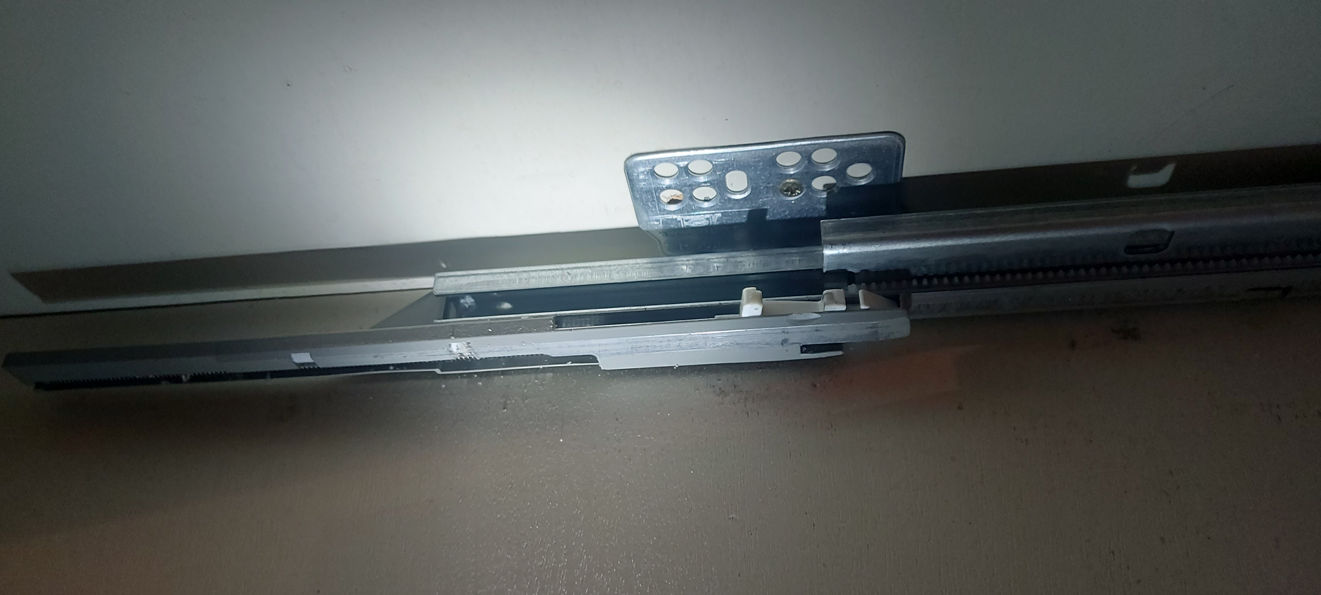

Ma sain nüüd kuidagi. Ühesõnaga - töötab. Aga ma ei tea mis värk aga kahest sahtlist ühel on nüüd nii et see plastikust soft-close värgens jääb ühel pool ette..St ta peaks soone sisse jooksma aga ei tee seda ja sahtel takerdub selle taha.
Mis saab kui ma ühe soft close süsteemi eemaldan ja jäãb ainult ühele poole? Mind see pehme sulgumine üldse ei huvita.. saaks sahtli ometi ette, nii kui nii on ajutine lahendus.
Et kas siis see siin töötab tavalise siinina lihtsalt? Ja kas teisele poole võib jääda või siis juba mõlemad eemaldada? Foto on vilets aga mõtlen seda halli plastikust osa, mis kõige siinpoolsem.

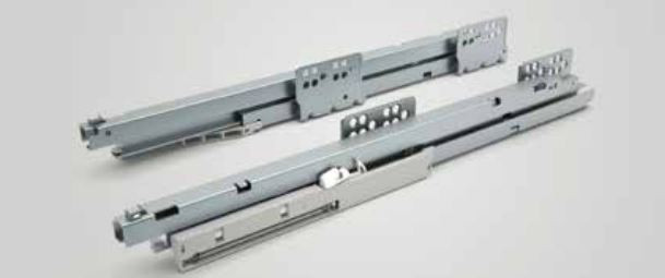

Tootja pilt:
Teine sahtel on enam-vähem.. sujuvalt ei jookse aga liigub
Tootja pilt:
