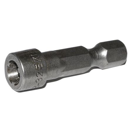

Hiinlased on sellised kapsaussid, et on leiutanud oma toodete kinnikeeramiseks mingi oma standardi kruvidele. ;) Asi selles, et kasvõi mitmeaugulised lülitiga pikendusjuhtmed ja kui lüliti ütleb üles, siis tahaks lüliti vahelt ära võtta, aga ei pääse ligi. Kruvi ise on pealt vaadates ümmargune ja sellel külgedele stantsitud kolm sälku. No on mul neid erinevaid kruviotsikuid hulgim, aga vaat sellist ei ole ega ole kusagil ka näinud.

……1 pilt sellest kruvipeast ütleks rohkem kui 15 rida teksti…..
Re: Hiinlaste kruvide otsik
Postitatud: 21 Apr 2023, 09:00
Postitas Walter2
Ilmselt tegu tri-groove kruvipeaga. Googel annab vastuseid.

Siit loost leiad viisi, kuidas see võti ise välja viilida/ käiata: https://blog.ardill.com/2021/03/

Ega vist muud varianti esialgu ma ei näe. Vähemalt üks õhtu kohe kindlasti jälle sisutatud asendustegevusega. ;) Igatsugu kuuskante mul jätkub.

Nonii, sain ise tehtud toimivad otsiku nende hiinlaste kruvidele. Kuna olen mugav, siis ma ei viilinud, vaid tegin sama töö ära minifreesi otsa pistetud lõikekettaga. Tegin enne 2-3 varianti, sain mõned kruvid välja ja kõik, enam ei toimi ehk kruvisid välja ei tulnud. Tegin jälle uue ja sutsu teistsuguse, aga ikka ei toiminud. Tegin siis veel ühe enne kui taipasin, et kurat, need kruvid on vist juba tehases üle keeratud. Sain kruvika kaane vahele pista ja siis veidi survet avaldades kruvi välja keerata ja toimis.
Minu mure on selleks korraks lahendatud ja otsik läheb vidinate karpi.
