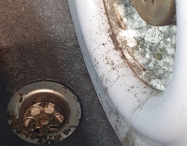

- kas ja kui palju (millisel määral) te kasutate õhu eelsoojendust oma plaatsoojusvahetiga maja ventseadme sissepuhkel?
- millise läbimõõduga vooliku kaudu kondensvesi lahkub?
Mina ei pidanud eelsoojendust väga oluliseks. Töötab ju ilma ka. Ja panin liiga peene vooliku. Nüüd üle mitme aasta vaatasin karule kõhtu. Sissepuhe oli ootuspäraselt veidi tolmune, Väljatõmbe ventika korpusel oli pisut kuivanud hallitust. Rootorit polnud üldse näha :mrgreen:. Nõrganärvilised palun vaatavad mujale.
Sai puhtaks ja kokku tagasi.

Masinas on tüüpiline plastikust plaatsoojusvaheti. Külmaga seal paratamatult niiskus kondenseerub ja tilgub alla, suunatakse väljatõmbe poolele korpuse põhja ja välja. Voolik äravoolu sõela küljes peaks juhendi järgi olema umbes tolline aga polnud käepärast ja panin peenema, ca 16mm. Nüüd panen küll jämmema.

Maaks, vabandan. Sa kukkusid arvutama aga lähteandmed polnud täpsed. Suvel seal niiskust ei teki. Talvel hoian 140-150 m3/h, mitte rohkem. Enne oli äravool jupike 32mm toru ja JÄRSK üleminek 8-9mm siseDM voolikule. Umbes nagu "tasane põrand, 9mm auk keskel." Ümber augu oli alati märg, pardon my french. Voolik umbes just polnud aga mingit tatti sinna kogunes küll.
Nüüd panin üleni 32mm nagu tootja soovitab ja talvel plaanin vaadata, mis selle ventika juures toimub.
Pakud, et hooldamatus. Filtreid ma vahetan, mida sa seal veel hooldaksid?

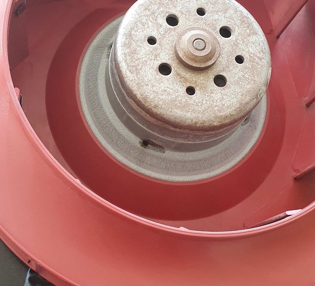

Küll aga kevadel juhuse tõttu avastasin ühe probleemse koha,internetiantenni paigaldamisel jäi silma alla värske õhu sissevõtu rest, kus resti putukavõrk oli kasvatanud taimeebemetest, putukatest, tolmust sellise paari-kolme millimeetrise vilditaolise kihi, mis oli nii tihedaks kittinud, et õhuvool oli rebinud putukavõrgu ühe serva resti küljest lahti, et õhk liikuma pääseks. Sai rest maha kruvitud, vilditaoline sodi eemaldatud ja putukavõrk-rest tagasi paigaldatud. Kuna mul see sissevõtu ava on harja all, ca 5+ meetri kõrgusel, siis sinna silm ei ulatu märkama ka, nüüd teab, et tuleb aeg-ajalt redel püsti ajada ja seda kohta ka hooldada.
