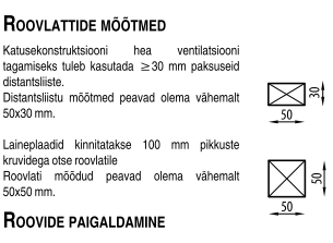

Siit leidsin
Screenshot 2023-06-02 221841.png (24.03 KiB) Vaadatud 8353 korda
Postitusi: 1926
On tänanud: 63 korda
On tänatud: 81 korda
Re: Eterniitkatuse tuulutusvahe.
Minu leitud lehel äravahetamiseni sarnane pilt, ainult 30 asemel on 25 ja natuke ülevalpool on see minu tsiteeritud lause selle min 20 mm kohta.

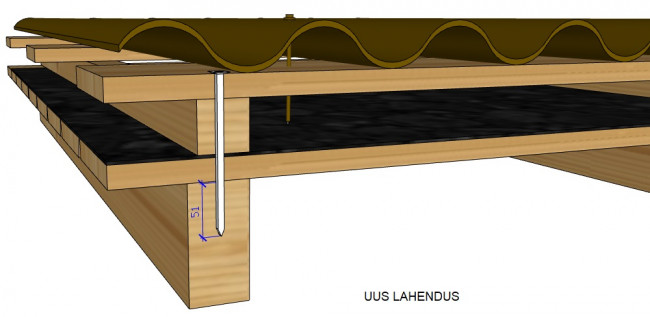

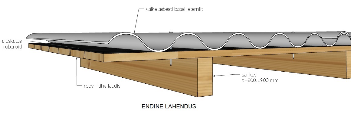

Sama siin - võtsin kinnitusvahendi pikkuse puhul just aluseks eeltoodud reeglit. Samuti võimalikust rihtimisvajadusest lisanduda võivaid millimeetreid.
Variandid pole alati võrreldavad, mistõttu ei saa üldistada:
6 mm läbimõõdu võtsin kruvile lähtuvalt kogemusest, et 5 mm puhul oli praktikas sagedasti ette tulnud purunemist. Kruvid keerme kohalt on peenemad ja purunemine toimub sealt. Kasutusklass c3 tähendab, et selle pinnakate on selline, mis mõeldud väliskeskkonda.
Kruvitootjate kohapealt ei hakkaks üldistama - jällegi olukorrad võivad olla erinevad ja ei pruugi olla võrreldavad, kuigi jah, on olnud erinevaid tähelepanekuid ja mõne tootja kruvide osas suuremaid kahtlusi.
Tolliste laudade kinnitamisel oli vanasti minu arust reegel, et nael pidi ulatuma põhimaterjali sisse 2 x kinnitatava laua paksust, mis teeb 2 x toll, järelikult tollise laua kinnitamisel naela pikkus 3 tolli (75 mm, mille läbimõõt oli 3 mm). Seega need, kes naelad "hankisid", võisid tolliste laudade kinnitamisel kasutada 90 mm või pikemaid naelu. Mina tagusin tollised lauad kinni 3-tollistega (jällegi, ka inimeste osas ei saa üldistada)
