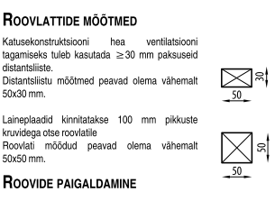

Siit leidsin
Screenshot 2023-06-02 221841.png (24.03 KiB) Vaadatud 8375 korda
Re: Eterniitkatuse tuulutusvahe.
Postitatud: 02 Juun 2023, 22:45
Postitas RaJy
Minu leitud lehel äravahetamiseni sarnane pilt, ainult 30 asemel on 25 ja natuke ülevalpool on see minu tsiteeritud lause selle min 20 mm kohta.

Asjad ei ole nii lihtsad kui paistavad.
Tuulutusvahe optimaalne suurus ei olegi lihtsasti määratav ja vajab eriteadmisi. Tuulutusvahe suurus sõltub ka katuse kaldest ja tuulutuskanalite pikkusest ning võimalikust niiskuskoormusest. Kui asjatundja ei määra, siis olgu pigem suurema varuga.
Samas, eterniit on niiskust absorbeeriv materjal, selle alla ei kogune kergesti tilkadena õhuniiskusest kondensaat, mis võib omakorda hakata tilkuma ja plaatide vahelised pilud võimaldavad samuti mõnevõrra tuulduda. Seetõttu niiskuskoormusest tulenev probleemkoht mõnevõrra väiksem võrrelduna näiteks plekiga.
...Hetkel läheks siis sarikatele "hingav" aluskate...
