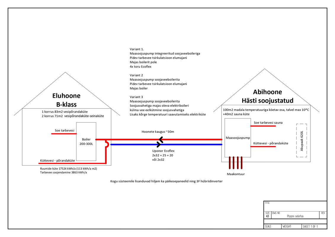

Pean plaani maasoojupumba paigaldamiseks. Renoveeritud eluhoonet ja uut kõrvalhoonet oleks tarvis korraga kütma hakata, vahemaa umbes 30m. Eluhoonesse ei ole planeeritud kohta soojuspumbale. Kõrvalhoones on selleks aga ruumi küllaga. Kütmise osa on lihtne - maasoojuspumo kõrvalhoonesse ja Uponori Ecoflex Twin 2x32 kahe hoone vahele maha ja asi ants.
Nüüd kui aga soe tarbevesi mängu tuleb muutub asi pisut keerukamaks. Enamus sooja tarbvett kasutatakse siiski eluhoones ning väike osa kõrvalhoones ja siit jääb küsimus, kas võtta integreeritud boileriga pump või eraldi boileriga. Integreeritu puhul jääks soe tarbevesi vesi oma 30m tsirkuleerima maa all kuni eluhooneni. Eluhoones oleva boileriga oleks vaja kütmisel vaid kõrgema temperatuuriga boilerit periooditi kütta.
Kumb variant nüüd kavalm oleks? Niiehknaa tundub, et ei pääse kallimast Ecoflex Quattro torust - küte+tarbevesi.
Kõrvalhoonesse pumba paigaldamise kasuks räägib veel hilisem päikesepaneeli-inverteri-aku asukoht samas hoones.
Või uitmõttena üldse kasulikum kasutada eluhoones tavalist boilerit ning boilerisse sisenevat külma vett eelsoojendada 35*C küttevee abil?

Siin ka üldine lihtsustatud pilt plaanist (maja 2k ruutudega on projektis liialdatud, viilu alust pinda liiga kaugele arvestatud):

Olen suhelnud nüüd erinevate tarkadega. Tulemuseks näib tulevat lausa 2x40 kaugütte trass + tarbevesi 32/20.
Lisaks trassile soovtatakse pigem suuremat boilerit pumba kõrvale kui 180L integreeritud, boiler pigem kõrvale 300L+.
Sooja vee tsiruklatsioon tuleb pumbast majja ja eks selle peab panema veel kella järgi käima, koguaeg pole mõtet loksutada.
Olen nüüd kahe Nibe pumba vahel, kas võtta pisut targem S-seeria või jääda vanema F-seeria peale, raud paistab sama olevat, hinnavahe 600€. Kahtlen lihtsalt, et kas kas neid lisavidinaid seal juures ka vaja on.
