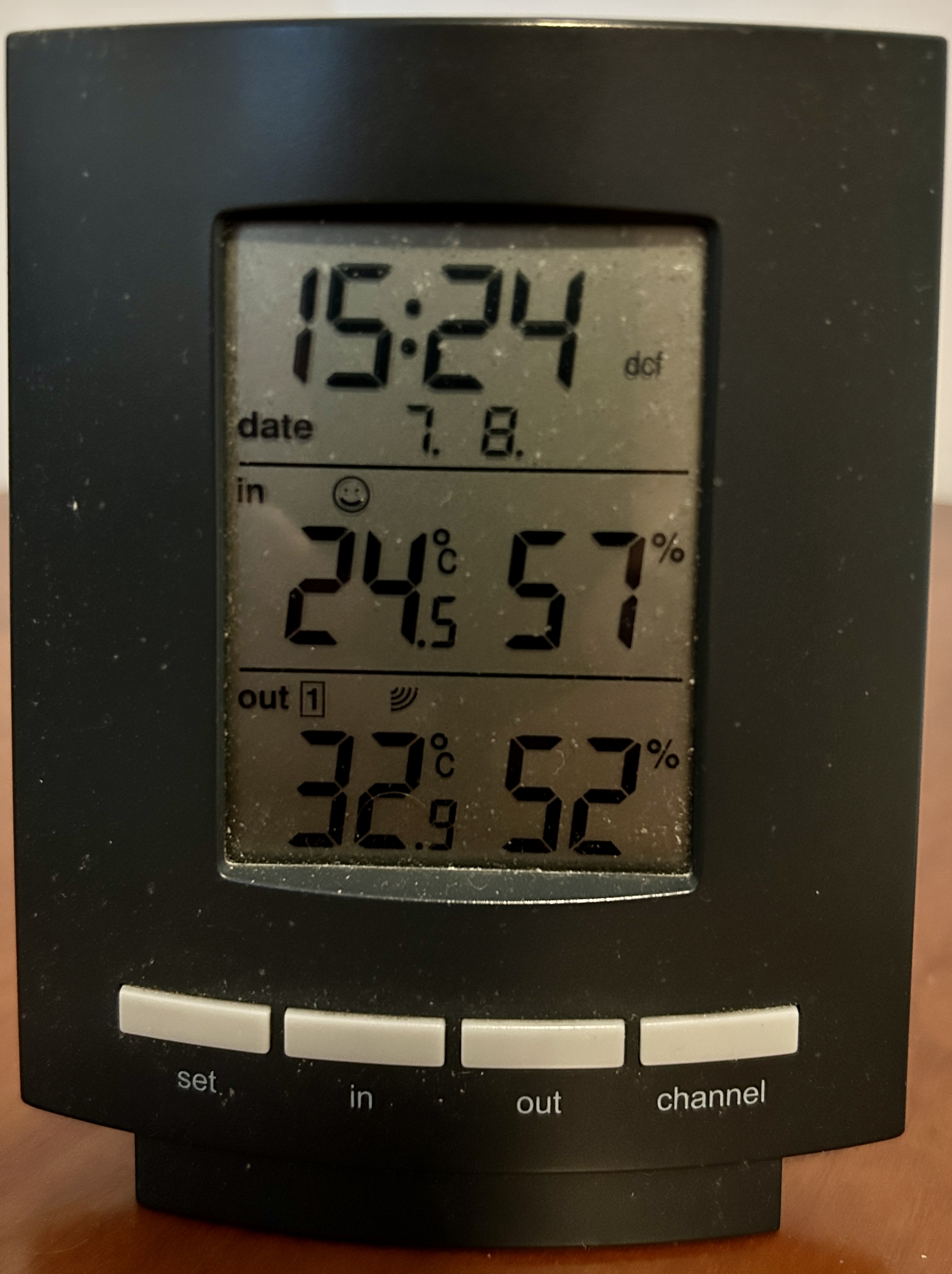

Minul on küll hetkel sellised näitajad:

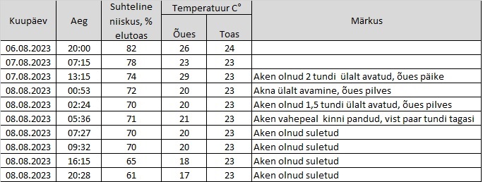

Erandliku öö all meie kliimas pidasin silmas niisugust ööd, kus õues ka öö jooksul temperatuur ei lange toatemperatuurist madalamale ja samas ka õhuniiskus on toa niiskustaseme lähedane.
Mõned selle aasta augustikuu ööd on sellised olnud. Erandlik siis selles mõttes, et akna kaudu tuulutamine ei vähenda niiskust ruumis vaid vastupidi, niiskust võib õuest tuppa ja ka tarinditesse või selle materjalidesse hoopis lisanduda
Näiteks toas temperatuur +23° niiskust 70%. Õues +22°, niiskust 80%. Kuhu poole avatud akna kaudu niiskus suundub? Kalkulaatoriga saab seda vaadata. See ongi just selle kalkulaatori mõte.
Vastab tõele, selline õhk tõstab sisemise niiskustaseme u. 75% peale. Samas ei suuda ma sinu jutule faktilist kinnitust leida-Temperatuurid augustis. Kui tuulutada ei saa, jääb üle ainult sisenevast õhust niiskus välja kondenseerida... lühiajaline kõrgem niiskustase ei ole tegelikult ka probleem.
