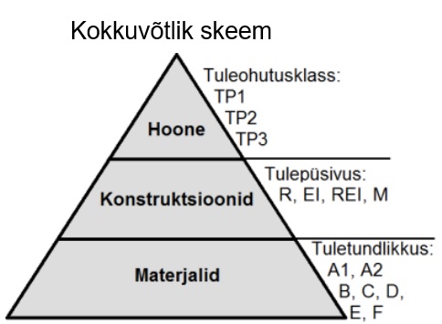

Nōutud tuleohutuseklass R60. Tulekindla kipsiga lahendades oleks 2x12,5, kui soov on lagi laudisega katta, kuidas siis? 2 kihti kipsi ja laudis tundub ilmne liialdus, rääkimata raskusest ja hinnast.

1. Tasuks üle täpsustada terminid.
2. Kust pärineb info, et 2 x 12,5 tulekindla kipsiga + laudis oleks laes tulepüsivuseks R60?

Kas pakun õigesti, et nõue tuleb puidust kortermaja ümberehitamise tõttu?
Kindlasti on mängus ka süttivusklass, millele puitviimistlus just kasuks ei tule.

Kinnita lakke 2 tuletõkke-kipsplaati ja sellele B-s1,d0 tuletõkkevärviga kaetud õhuke laudis, kuigi minu meelest oleks lihtsalt kipsplaadiga mõistlikum teha. EI60 annab välja ka 25 mm tsementkrohv.
Dokumenteeri kõik tehtavad tööd korralikult.

Esiteks võiks selgeks teha lae kandekonstruktsiooni
Nt kas see on RB või puit
RB-ga pole üldse probleemi
Ja siin viidatakse R60 (EI nõuetele ei viidata)
St, et on võimalik teha puidu arvutused tulekahjuolukorras kus koormused on kordi väiksemad kui ekspluatatsiooniolukorras ja läbipainetele mingeid nõudeid pole
Ja võib selguda, et tulekahjuolukorras puit kannab ja pole üldse vaja millegagi katta
