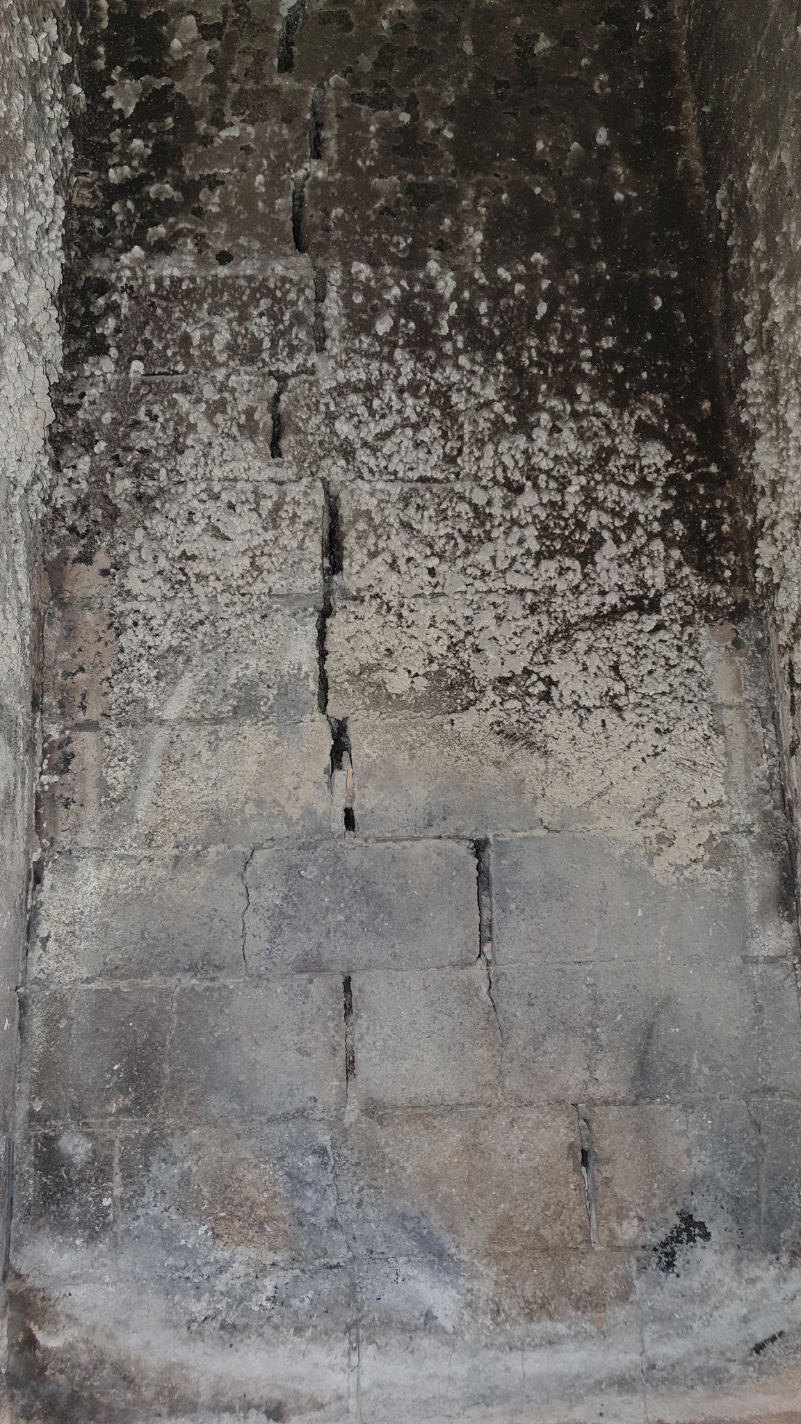

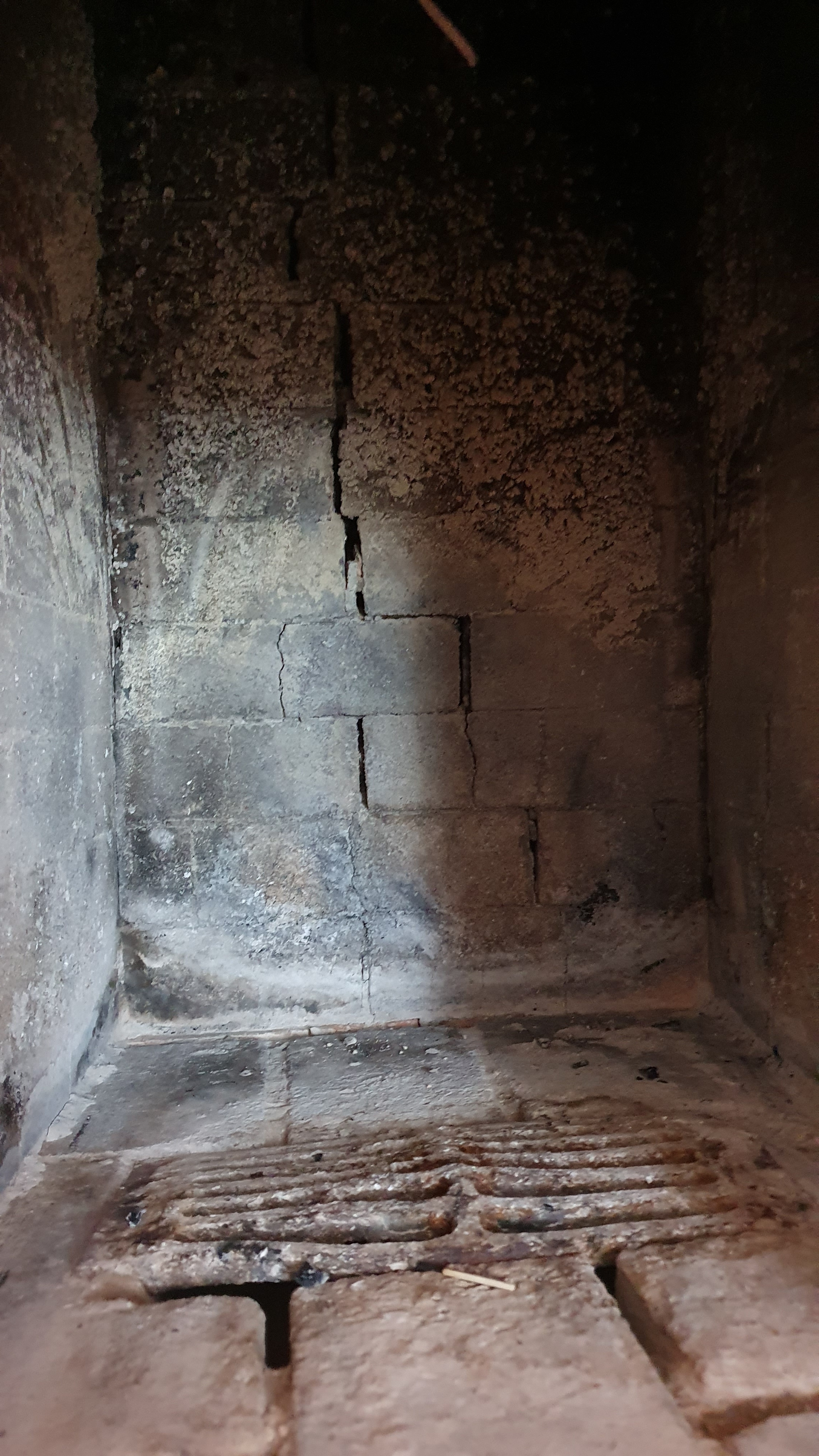

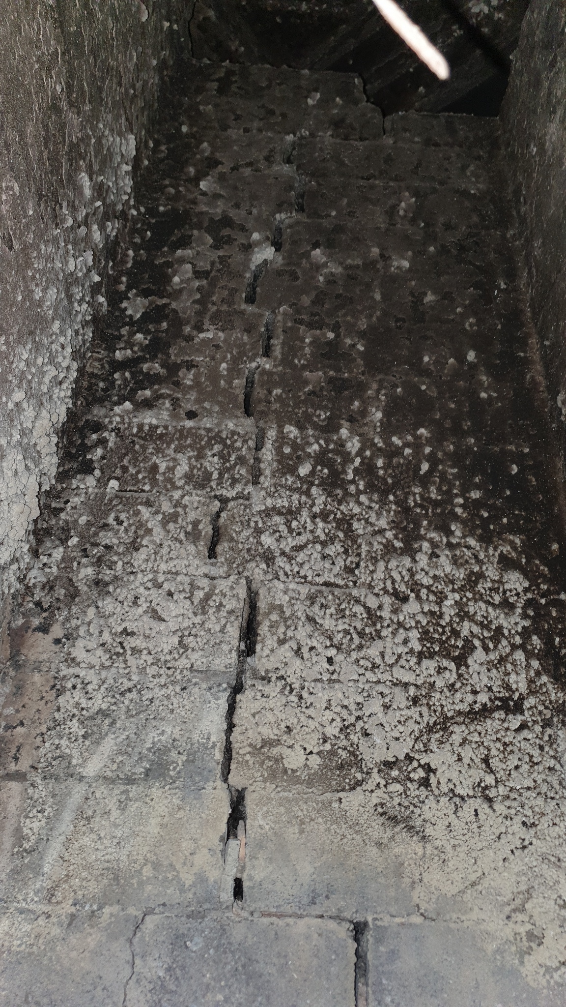

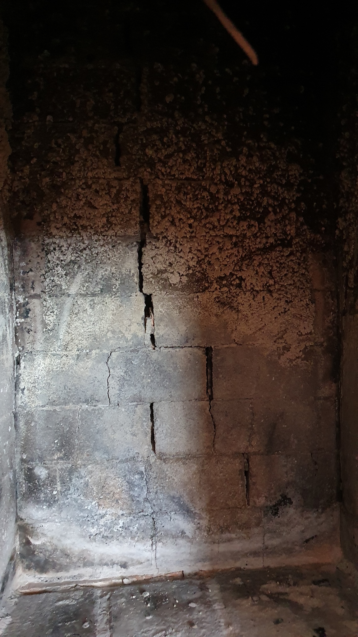

Palun abi targematelt. Vana maja, kuid suhteliselt uus ahi (eelmise omaniku sõnul ahi ehitatud aastal 2003). Tahtsin täna hakata esimest korda ahju kütma, aga kollet tuhast puhastades avastasin tagaseinas sellised praod nagu siin fotodel näha. Kui katastroofiline olukord on? Loomulikult plaanin ka ekspertide konsulteerida, aga äkki ka siit saab hüva nõu, et mida sellega nüüd ette võtta.

On näha, et kivid pole korralikult seotises. Aga see nüanss on avaldanud mõju, et pragu on just selles asukohas.
Füüsika on füüsika. Suures ulatuses temperatuuride kõikumise mõjul koldes ja lõõrides tekivad lõõriseintes pinged.
Pragu tekib ikka sinna, kuhu on kõige lihtsam tulla.
Teine, võibolla veel kaalukam põhjus peitub ahju kütmise meetodis.
Ei tea, kas täielikult 100% töökindlat kividest ahju üldse on olemas. Küllap leidub inimesi, kes suudavad ka väga hästi tehtud ahju lõhki kütta.
Olen paljude ahjude sisse vaadanud. Praod sisemuses pigem tavalisus.
