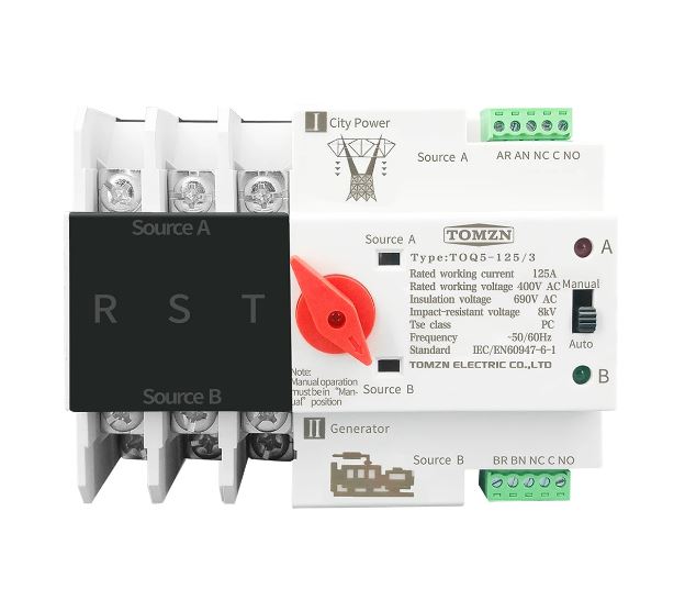

2 kontaktorit ja 1 Shelly jubin koos programmiga. WIFI peab olema saadaval. Ümberlülitamisel või tekkida korraks ca 0,1 s katkestus. Kui kontaktorid õigesti faseeritud, võib ka katkestuseta saada hakkama.
Kontaktorite asemel võib panna ka sellise asja, kuid seda tuleb teha veidi ringi.
