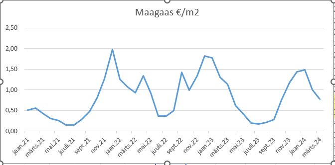

Mul kodus selline küttekulu (maagaasiga, börsipakett)
EDIT: C-energiaklass

Ma sain graafikult kokku liites sinu gaasikütte viimase 12 kuu kuluks 9,2 €/m² ?
100 m² maja puhul teeks see 920 € gaasiarve aastas, 200 m² puhul 1800 € - kas on õige ?
Mina kütan elektriga, ja kogu elektri aastane arve ruutmeetri kohta tuleb umbes samasse suurusjärku...

võhik kirjutas: 17 Apr 2024, 15:41 Ma sain graafikult kokku liites sinu gaasikütte viimase 12 kuu kuluks 9,2 €/m² ?
