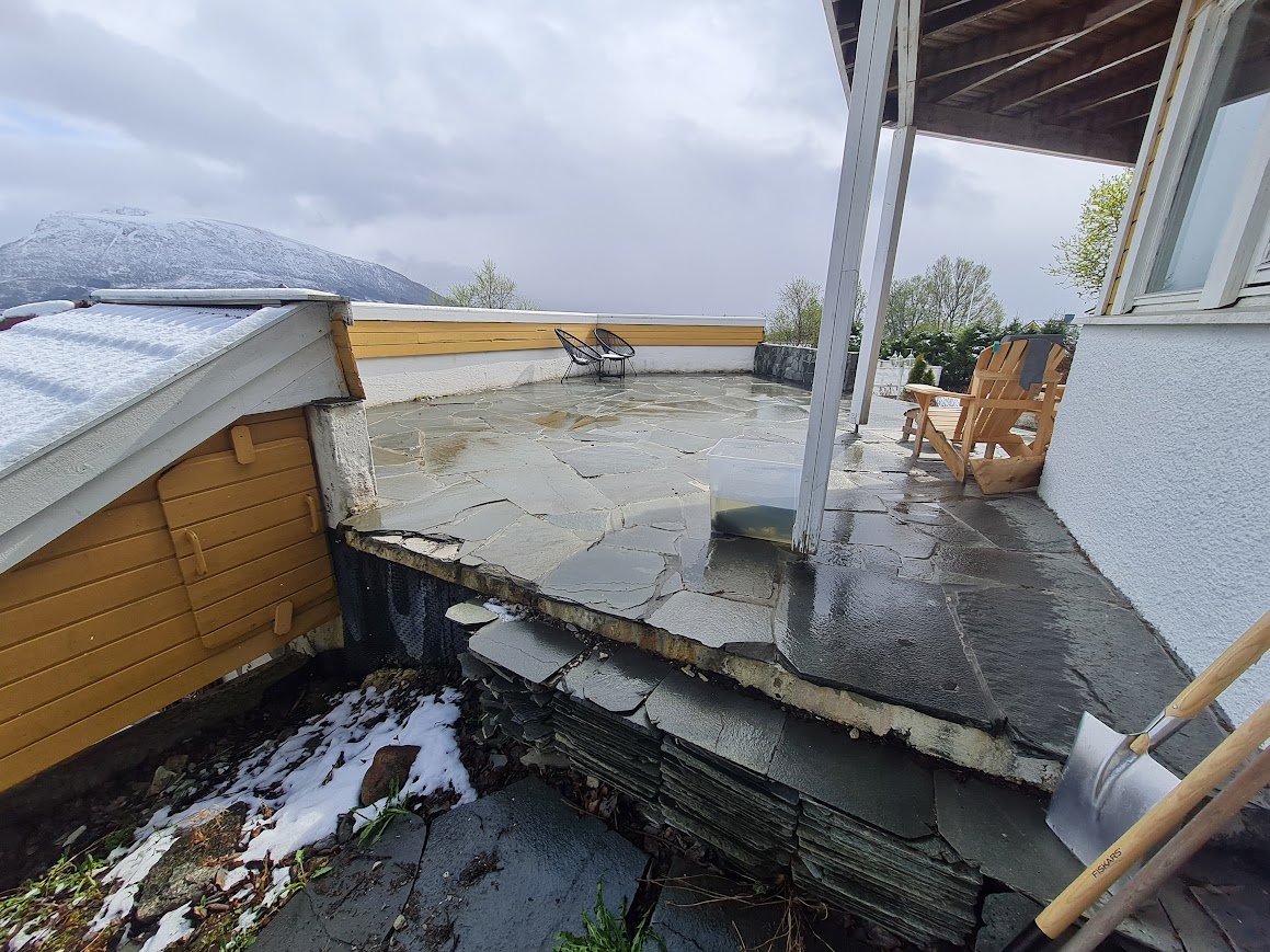

Tere, planeerib siin järjekordselt sitast saia projekti, kus Põhja-Norras Itaalia-tüüpi konstruktsiooni (siseruum - betoonlagi - kivisillutis) ümber ehitama tuleb hakata (siseruum - betoonlagi - kivisillutis - soojustus - Pvc kate - terrassilaud), siis küsiks ikka üle, et ei tasu vist väga camo või essve rakiseid kasutada? Materjaliks kõikse odavam männilaud, kuna majakäkerdis maksis mill euri ja nüüd papp otsas :(
Freesiga kruvile faas ette ja kaks kruvi otse läbi?

Jah see luuletamine ja targutamine igas jumala teemas tõstab mõnikord mu olematud juuksed püsti küll. Ma küsisin ühte konkreetset asja, mille peale insenerihärra kukkus targutama teemadel, millest ta heal juhul teoorias midagi kuulnud on ja mis kõige tähtsam - ei puutu kuidagi asja.
1) Tegu on terrassiga, millel külgesid ca 12 ning aluspind tuleb 1:100 kaldega. Sisaldab ka nelja vertikaaltala. Kindlasti leidub tegijaid, kes selle moodulitest valmis teeks, mina ei oska ega viitsi. Omast taskust seda absurdi kinni maksta ka ei taha.
2) Tegu on eramuga, mis asub tüüpilisel Põhja-Norra elamukrundil - ümber maja on nii täpselt palju ruumi, et muru saab niidetud ka kääridega. Terrassimaterjali kohaletoomiseks peab tellima koletu suure ja kalli kraana, kes tõstab aluse üle maja minu poolt ehitatud ajutisele estakaadile, kuna mingit muud ruumi pole. Moodulid võiks muidugi samuti kraanaga üle maja ära tõsta ning talveks tasulisse lattu viia ja kevadel tagasi, aga kõik ei oma xxx111 finantsvõimekust.
3)Kui need moodulid ei ole just 1x1m, siis moodulite ristumiskohas ballastiks olevad betoonkivid leiavad ennast novembri alguseks naabermaja elanike autoakendes, samal ajal kui peno ja pvc Svalbardi poole seilavad.
4)Absurdsete õlgmehikeste genereerimine a la "sa kindlasti kinnitad terrassi läbi pvc, ära seda tee" viitab mingile raskekujulisele suhtlemisvaegusele või muudele probleemidele. Ei oska täpselt diagnoosida, pole seda ja teist taset uhketest koolidest kahjuks.
Miks ma punkte üks kuni neli algsesse postitusse ei lisanud? Sest need ei mängigi mitte mingit rolli vastuses mu küsimusele.
Rakisega väidetakse mitmelt poolt, et puidu kuivades jääb kehva ning aasta-kahe pärast tuleb kruvid otse läbi lasta nagunii. Tellija samas kindlasti teab seda varianti ning raudpolt tahab ka, olekski tore, kui saaks infot poolt või vastu.
