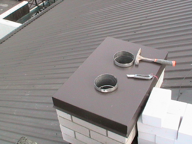

Mul on üks kogemus, kus imelikult lagunud oli üks kortermaja silikaatkividest ventilatsioonikorsten. Suitsulõõri selles üldse ei olnud. Korstna keraamilistest tellistest alumine osa paistis enamvähem korras olevat.
Ei oska sellele muud seletust leida, kui WC-s või/ja pesuruumis kasutatavast keemiast lenduv agressiivne hape või muu lubjaga reageeriv aine. Uuele pitsile sai roostevabad torud lõõridesse pandud. Aasta oli 2011.
- IMG_9460.JPG (109.4 KiB) Vaadatud 11676 korda
