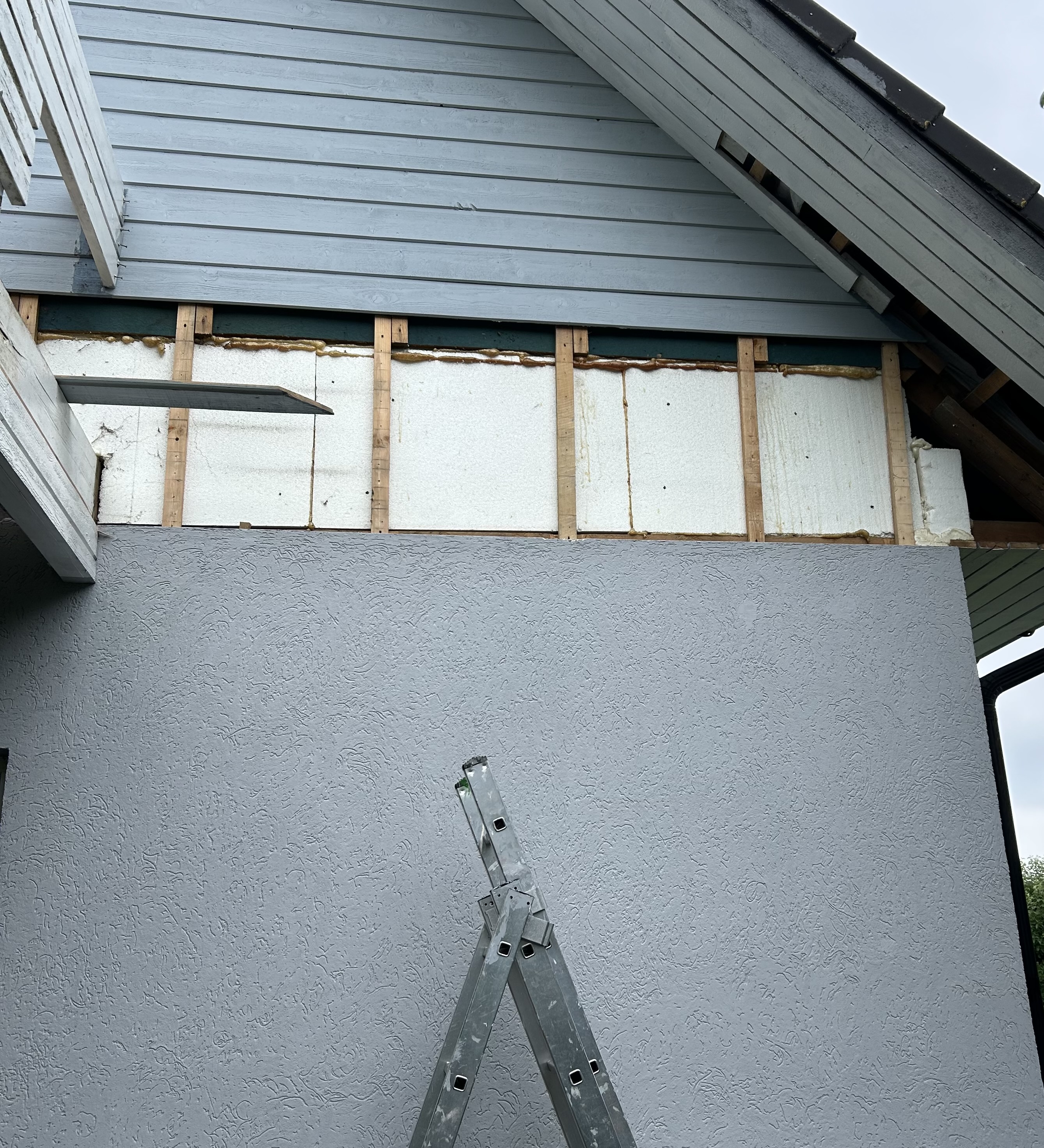

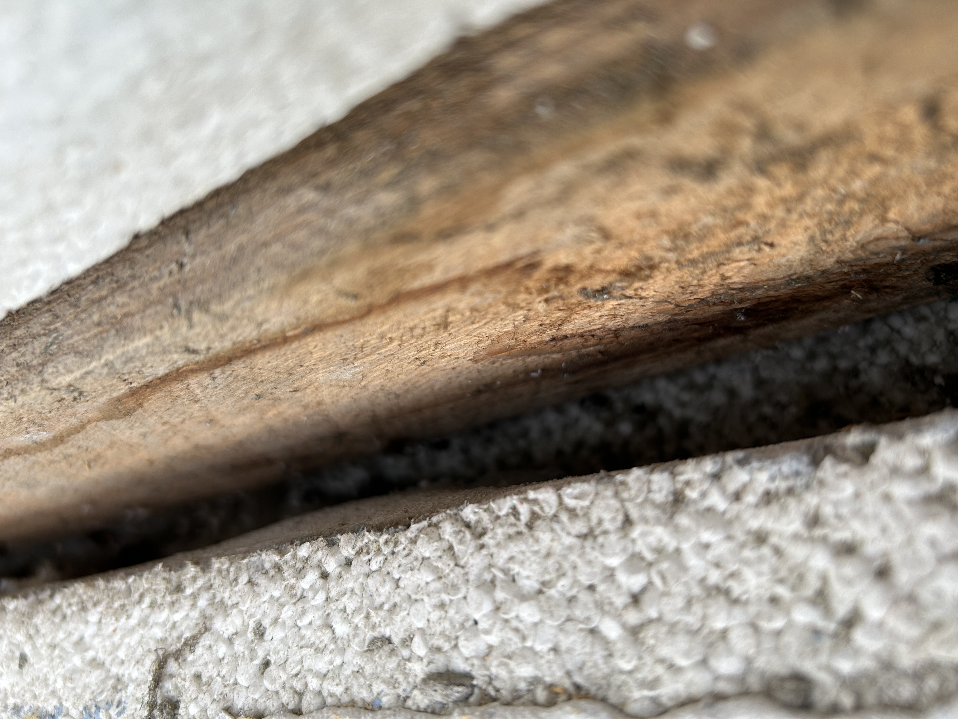

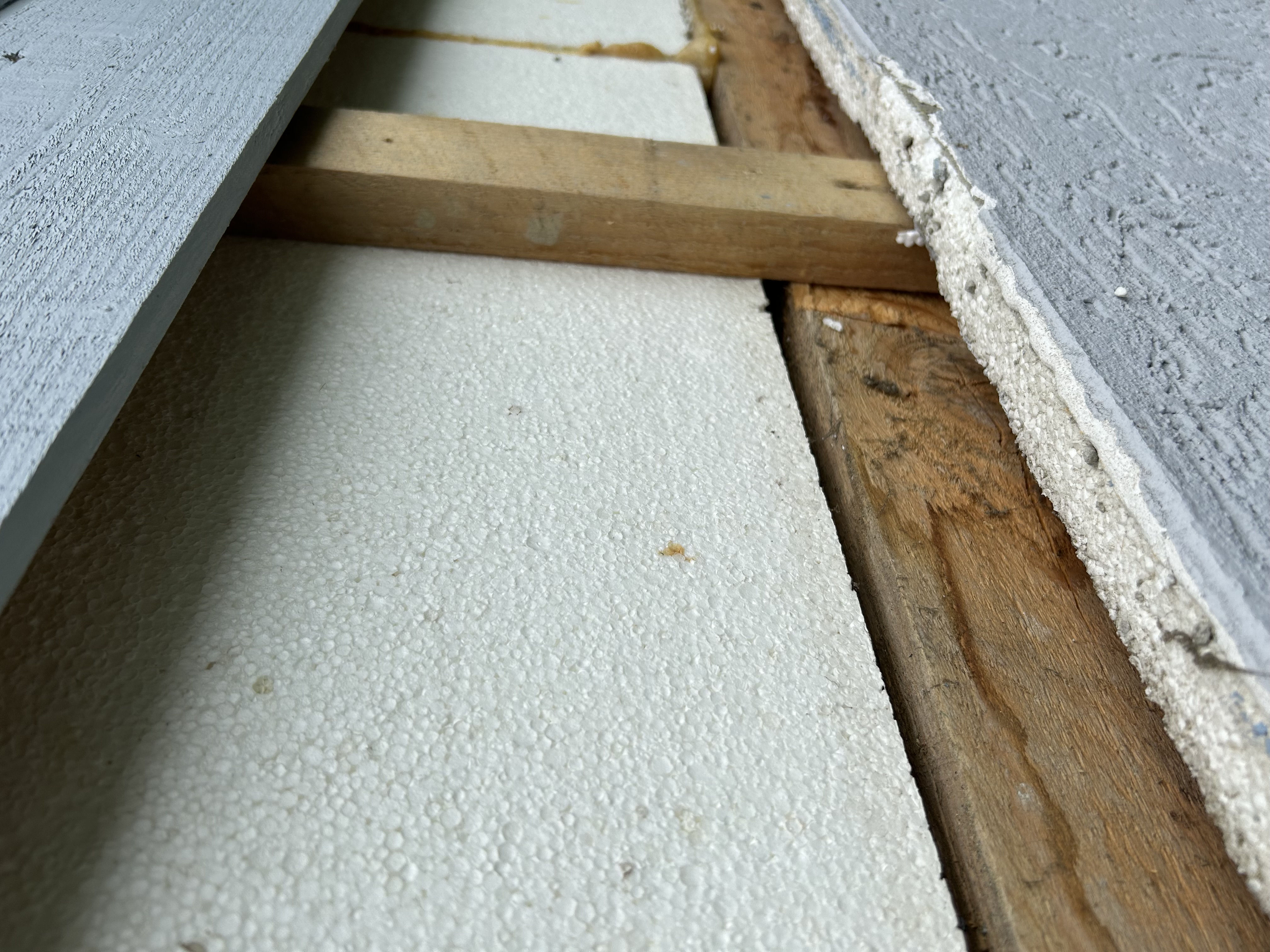

Kas keegi oskab anda nõu kuidas piltidel olevat kohta isoleerida, et tuul põrandasse ei puhu. Tala on nii ülevalt kui alt peno vaatast lahti. Ja fibo sein on kuni peno lõpuni.
Esimene korrus on soe aga ll korruse põrand tuulega külm.
Võib selle peno vahe kinni lasta krohvitud seinal või peab tuulduma? Peno on minu teada pätsidega all.
Kuidas seda fassaadi saaks tuulekindlamaks

vahuga kinni lasta, vali selline mis vähe tihedam ja vähem paisum, puhasta pinnad, niisuta ja lase ilusti vahed lõpuni täis. Ja kata nii ruttu kui võimalik ka uuesti kinni, kuna epsile ja vahule ei meeldi grammigi päike.
Mina kasutaks seda: https://espak.ee/epood/toode/uhekompone ... pro-750ml/

Tänud homme oligi plaan asi uuesti kokku laduda nii hästi kui võimalik
Re: Kuidas seda fassaadi saaks tuulekindlamaks
Soudal Fkexifoam. Kaaluksin ka akendele väljapoole käiva teibiga vuuk katta. Nake vahtplastile mõningane murekoht.
