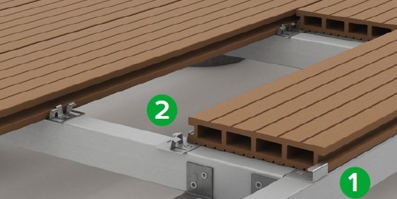

Tegin kunagi ühe terrassi ONEWOOD WPC LIGHT puitplast laudadest vastavalt tootjajuhendile. Kõik roostevabad kruvid ja klambrid (roostevabad) olid komplektis. Paisumisvahed vastavalt töö tegemise ajal olnud temperatuurile.
Põhiline kinnitamise lahenduse pilt juhendist:

Vuuk, selist lauda ma paningi ja samamoodi. Aga servalaud on umbeset materjalist ja selle kinnitasin otse läbi, 600 sammuga umbes.

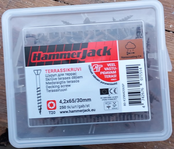

Vaatasin sinna Hammerjack-i lehele seal valik üsna lai.
Äkki viskad lingi milliseid oled kasutanud?
Tänud juba ette!

…..vaata midagi muud kui see hammer, nende kruvid kõverad ja praaki palju. Vähemalt minul selline kogemus, paar karpi ostsin kunagi ja päris tõsisiselt, viskasin minema. Olid puitkarkassile mõeldud kipsikruvid.
…samas, ega see hammer vist ise ei tooda vaid pakendab.

Postitas vuuk
AHV kirjutas: 29 Juul 2024, 21:19 ...
https://hammerjack.eu/kinnitusvahendid/ ... k29n42065p
Korralikus plastkarbis.
