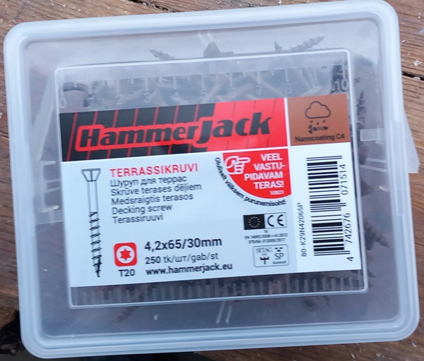

Keegi selliseid on kasutanud?
https://www.ehituseabc.ee/ee/fassaadikr ... a4c5-250tk
Bauhofis pm. sama kruvi aga terrasikurvi nimeall.
https://www.bauhof.ee/et/p/690157/terra ... 50tk-pakis

Ma olen, kasutasin komposiit terrassilaua kinnitamiseks. Kuna nn harilikud terrassikruvid lükkas kuumaga kõik pooleks, siis need roostevabad kestavad....

Hiid kirjutas: 28 Juul 2024, 15:56 Ma olen, kasutasin komposiit terrassilaua kinnitamiseks. Kuna nn harilikud terrassikruvid lükkas kuumaga kõik pooleks, siis need roostevabad kestavad....
Noo siis fassadile peaks ju idekas olema.
Kuidas pead jäid, on näha või üsna peidus?
Võrrldes tavalise terassikruviga?

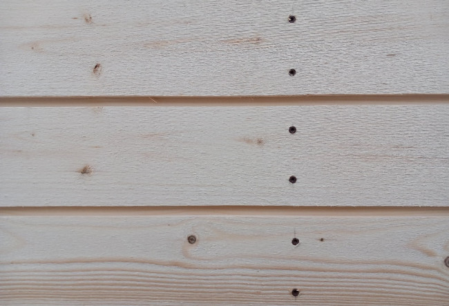

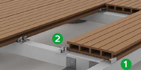

Tegin kunagi ühe terrassi ONEWOOD WPC LIGHT puitplast laudadest vastavalt tootjajuhendile. Kõik roostevabad kruvid ja klambrid (roostevabad) olid komplektis. Paisumisvahed vastavalt töö tegemise ajal olnud temperatuurile.
Põhiline kinnitamise lahenduse pilt juhendist:
Tuulekasti lauad ja voodrilauad on saanud viimasel ajal kinnitatud väiksemate peadega ja värvitud terrassilauakruvidega. Väike pea, et vähem silma häiriks. Värvitud lauaga võimalikult samas toonis, et lihtsam oleks pärast üle viimistleda. Väiksemate peadega on Hammerjack-i terrassikruvid. Arvan, et kui terrassile tootja kinnitusel sobivad, küllap siis piisab kinnitusvahendi tugevusest ka fassaadile ja tuulekastile.
Erinevate naelte ja kruvidega olen teinud murdmiskatseid. Mõned näited:
kandiline 2 mm tsingitud nael ja Paslode 3,1 x 90 mm nael purunes 6 korda edasi tagasi murdmisel.
Enamik kruvisid, sh ankrukruvid kannatavad ja murdmist 1... 2 korda. Prebena 100 mm püssinael - 2 korda.
HJ ja Janere ankrunaelad samuti vaid 2 korda... .
Kogemusi ka selliseid, et kiiremad ja efektiivsemad "poisid" on pannud fassaadi- ja tuulekastilaudu püssiga paugutades 1,5 mm liistnaeltega nii, et vaata ja imesta. Aasta pärast, muidugi pilt tulemusest mõnevõrra erines algsest, aga see selleks. Liistunaela eelis muidugi seisneb selles, et selle pead praktiliselt olematud ja seeläbi ei ole näha, kui naelaread kõverad. ...

Vuuk, selist lauda ma paningi ja samamoodi. Aga servalaud on umbeset materjalist ja selle kinnitasin otse läbi, 600 sammuga umbes.
AHV, suured on need pead ja koledad. Komposiiti need ise ei tungi, tegin peale augu ette. Saab tasa lasta küll, aga 5mm pea on ikka voodrile ülemõistuse Ega sa lehist pane, et nii röögatuid kruve vajad!

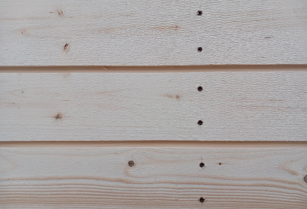

vuuk kirjutas: 29 Juul 2024, 06:49 Tegin kunagi ühe terrassi ONEWOOD WPC LIGHT puitplast laudadest vastavalt tootjajuhendile. Kõik roostevabad kruvid ja klambrid (roostevabad) olid komplektis. Paisumisvahed vastavalt töö tegemise ajal olnud temperatuurile.
Vaatasin sinna Hammerjack-i lehele seal valik üsna lai.
Äkki viskad lingi milliseid oled kasutanud?
Tänud juba ette!

…..vaata midagi muud kui see hammer, nende kruvid kõverad ja praaki palju. Vähemalt minul selline kogemus, paar karpi ostsin kunagi ja päris tõsisiselt, viskasin minema. Olid puitkarkassile mõeldud kipsikruvid.
…samas, ega see hammer vist ise ei tooda vaid pakendab.
Postitusi: 2594
On tänanud: 73 korda
On tänatud: 136 korda
Re: Nael või kruvi?
AHV kirjutas: 29 Juul 2024, 21:19 ...
https://hammerjack.eu/kinnitusvahendid/ ... k29n42065p
