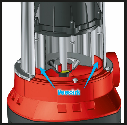

Keevitaja1 kirjutas: 14 Nov 2024, 06:15 Tutvu natuke pumba ehitusega, pumbatav vesi liigub läbi korpuse, see jahutabki mootorit
Pumba ostja peab tutvuma pumpade ehitusega, sest mitte kõigil pumpadel ei läbi vesi mootorit.
Enamusel müüdavatel odavpumpadel on veeväljund otse labaratta kõrgusel.
Kui paljudel pumpadel näed mootori sundjahutust?

Kõigil sukelpumpadel, mis minu näppude vahele on sattunud (k-rauta Faxed jne.), on mootori ümber veesärk olnud.
Sinu viidatud otsingutulemuse esimese pumba SCHEPPACH SWP800-2 diagramm:
pumbakorpuse 103008 diameeter on tunduvalt suurem, kui mootori 104700 diameeter
Sinu viidatud otsitulemuse teise pumba EINHELL GC-SP 3580 LL läbilõige:
Rohkem pole vist mõtet edasi kammida
