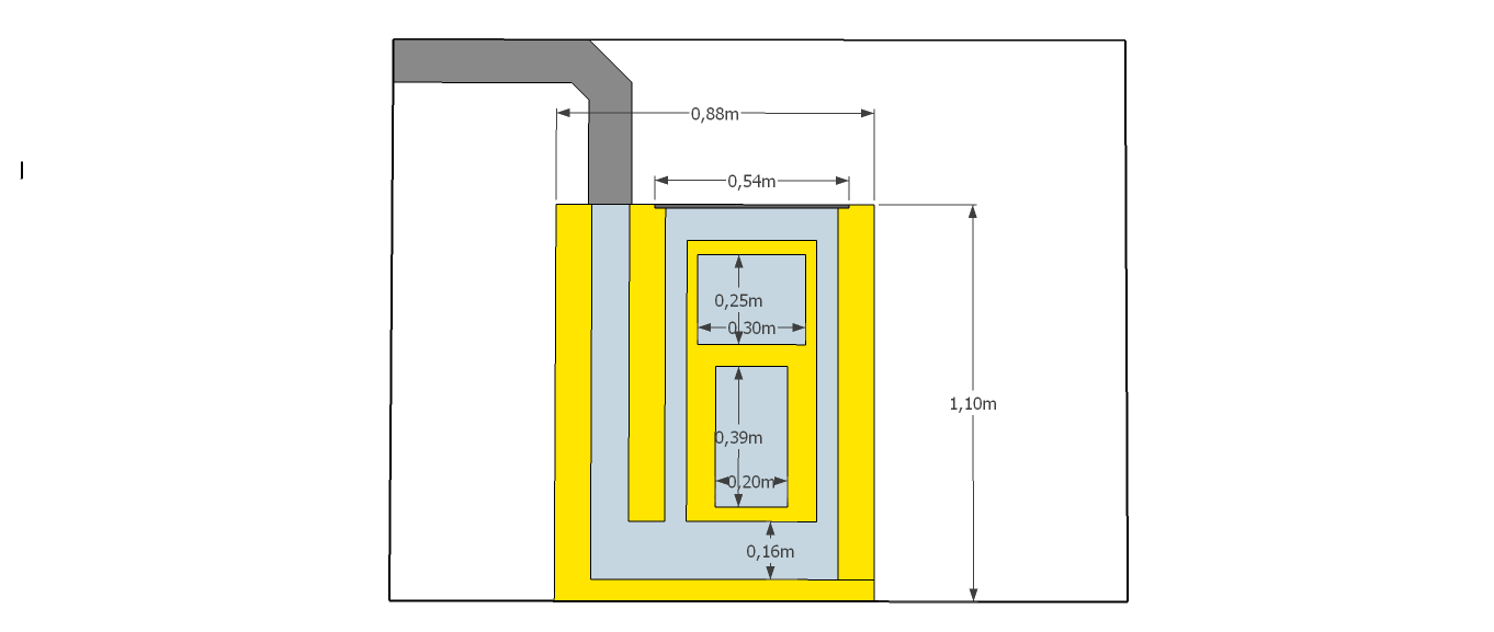

Tuli vajadusel ette üks lõunamaa lahendus koostada ja pakkuda kaasmaalasele... Talvel mägedes öösel ainult + 12. Elektrit vähe ja süüa tahaks ka teha kodusel kombel. Keedab, küpsetab ja kütab.

Ikka tekitab huvi!
- kaua ahi soe seisab?
- kui suurt ruumi (hinnanguliselt) suudaks kütta?
- mis on suitsugaasi väljundtemp?
- mis on kogu kupatuse kaal?
- kas see ülemine "kollase" uksega on praeahi?
- kas sisemusest pilte, lõikeid oleks võimalik saada?
(Kaalun ise ka ühe soemüüri või ahjukesega "kätt proovida". Vbl järgmine suvi võtan ses suhtes miskit ette.
Kas oskad mõnda teemakohast raamatut soovitada?)

Nonii ;)
Sooja annab kuni 8 tundi, ehk abiks hommikuni.
Ruumi suurust pole võimalik määrata, kuna see sõltub eelkõige ruumi soojapidavusest. Mõeldud aga on ikka väikse ruumi soojusallikana või siis moodsalt, lisakütteks.
Suitsugaasi max. väljund ca 200.
Kaal ca 700 kg.
Alumine on suht massiivne, aga väike kolle, ülemine küpsetusahi 3 cm paksustest plaatidest.
Sisemusest kõik algab ja ühe algse variandi joonise julgen siin avaldada. Hiljem "peenhäälestan" selle ka siin, mis puudutab minu konkreetset tootmisse tulevat isendit. Tegemist Soome tüüpi ahju mugandusega.
Teemakohased raamatud meil puuduvad. Soovitan kõigile, juba aastaid, https://www.mha-net.org/
Nüüd ka fb-s https://www.facebook.com/groups/262366228291809
Head kuuma aastavahetust!

Vanurid ehitasid pea 20 aastat tagasi saunamaja eesruumi (miski 30 m2) soemüüri mida kütab pisuke malmpliit.
Kas selle lõunamaa-aretuse suitsu saaks ka tagant otse soemüüri lasta? Et toru jalus ei oleks?

Kas otse korstnasse või läbi soemüüri korstnasse - mõlemat moodi saab. Aga tasub suitsugaaside temperatuure mõõta. Kui korstna otsas jahedaks jääb, on korstna pigitumise oht.

võhik kirjutas: 08 Jaan 2025, 22:12 Vanurid ehitasid pea 20 aastat tagasi saunamaja eesruumi (miski 30 m2) soemüüri mida kütab pisuke malmpliit.
See projekt on lõpuni individuaalne, ehk kõik on kalkuleeritud vastavalt sellele projektile.

aero kirjutas: 09 Jaan 2025, 10:02 Kui korstna otsas jahedaks jääb, on korstna pigitumise oht.
Mitte oht, vaid fakt. Sama soemüüris.

Kui ma tahaks praeguse lahenduse suitsugaase korstna otsas mõõta, siis kas seda peaks tegema kogu kütmistsükli jooksul või kuskil keskel ?
Kui samasse korstnalõõri töötab enamasti saunakeris, mis ilmselt annab väga kuumi(?) gaase, siis kas see vahepealne saunatamimne sulatab/põletab tekkivat pigi vähemalt korstnalõõrist ära.. ?

võhik kirjutas: 09 Jaan 2025, 21:56 Kui ma tahaks praeguse lahenduse suitsugaase korstna otsas mõõta, siis kas seda peaks tegema kogu kütmistsükli jooksul või kuskil keskel ?
Ei pea kindlasti korstna otsa ronima. Mõõda näiteks peale 10 min. ja peale 30 min. korstnasse minevat temperatuuri. See peaks olema min. 150. Kui korsten on paari -kolme meerine jupp, siis piisab 100. Aga see on küll viimane piir. Need memuaarid, et ainult vanad meistrid oskasid ehitada nii, et korsnasse läks ainult külm õhk, need memuaarid on nüüd koos teadjatega surnud, nagu ka nende pigitatud korstnad.

Kas juba peale 10 min peaks olema 150° või piisab, kui 30 min pärast?
Kas nõue kehtib ühtmoodi nii kivikorstna kui metallkorstna korral?

Ega see nii ühene ei ole, et siis ja siit ja pole ka nõudeid. See selle teema projekt soemüüriga kindlasti ei sobi. Pole see teema.

Tavalugeja, kas see "mõõda näiteks peale 10 min. ja peale 30 min. korstnasse minevat temperatuuri. See peaks olema min. 150." kehtib telliskorstna puhul? Aga kui on tegu Isokern korstnaga?

See on min. iga korstnaga. Eelkõige vaja silmas pidada veel korstna pikkust, selle külmas osas olevat pikkust. Ma ei soovita süveneda süvitsi teadusse, vaid lisada üks halg rohkem, et ei tekis elulisi probleeme.

Esimene talv üle elatud ja ainult perenaise suur rahulolu.
