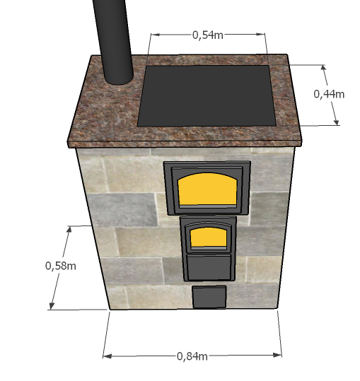

Tuli vajadusel ette üks lõunamaa lahendus koostada ja pakkuda kaasmaalasele... Talvel mägedes öösel ainult + 12. Elektrit vähe ja süüa tahaks ka teha kodusel kombel. Keedab, küpsetab ja kütab.

Tavalugeja kirjutas: 30 Dets 2024, 17:48 Oleks teadnud, et huvi üldse ei tekita, poleks siin seda näidanud. Ise tean, et pidevalt selliste kasinate "miniuniversaalide" kohta küsitakse.
Ikka tekitab huvi!
- kaua ahi soe seisab?
- kui suurt ruumi (hinnanguliselt) suudaks kütta?
- mis on suitsugaasi väljundtemp?
- mis on kogu kupatuse kaal?
- kas see ülemine "kollase" uksega on praeahi?
- kas sisemusest pilte, lõikeid oleks võimalik saada?
(Kaalun ise ka ühe soemüüri või ahjukesega "kätt proovida". Vbl järgmine suvi võtan ses suhtes miskit ette.
Kas oskad mõnda teemakohast raamatut soovitada?)

Nonii ;)
Sooja annab kuni 8 tundi, ehk abiks hommikuni.
Ruumi suurust pole võimalik määrata, kuna see sõltub eelkõige ruumi soojapidavusest. Mõeldud aga on ikka väikse ruumi soojusallikana või siis moodsalt, lisakütteks.
Suitsugaasi max. väljund ca 200.
Kaal ca 700 kg.
Alumine on suht massiivne, aga väike kolle, ülemine küpsetusahi 3 cm paksustest plaatidest.
Sisemusest kõik algab ja ühe algse variandi joonise julgen siin avaldada. Hiljem "peenhäälestan" selle ka siin, mis puudutab minu konkreetset tootmisse tulevat isendit. Tegemist Soome tüüpi ahju mugandusega.
