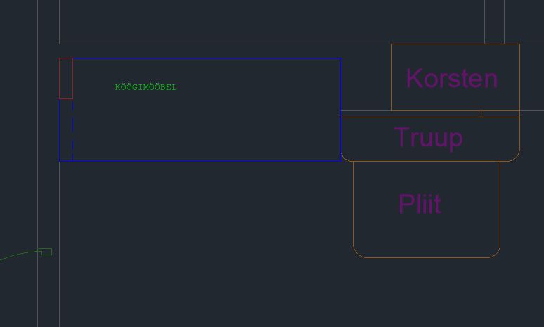

Kuidas eraldada köögimööbel ja puupliit/truup nii, et see vastaks tuleohutus jms nõuetele mida ma ei tea mis eksisteerivad.
Lisan postituse alla ka pildi aga hetkel on köögimööbel ja truup kõrvuti, paar cm vahet.
Lähiajal tulemas remont kus köögimööbel tuleb eemaldada ja selle käigus on seda võimalik liigutada ca 10 cm pliidist/truubist eemale. Kas see oleks piisav ja mida sinna vahele ehitada ?
pildil vasakul on punasega vana korsten mis läheb ära ja annabki selle nimetatud liigutamisruumi.
9cm ck blokist nt väike tulemüür mida saab üheltpoolt krohivda ja teiselt poolt mingi plaat peale vms ?
ja kui kaugele see eraldus"sein" peaks tulema mööblist ettepoole ?
Ootaks mingeid soovitusi, aitäh.

Kalvis kirjutas: 25 Veebr 2025, 06:32 Ei ühtegi vastust küsijale. Üks vihje on - köögimööbli jne. võid korstnast asetada nii kaugele, et mööbli pinnatemperatuur ei ületaks 40 C. Kindlalt on see tagatud 50 cm kaugusel aga küsijal võib see olla lähemal.
No maksimaalselt saan ta soemüürist ca 10-15 cm kaugusele. See on soojamüüri "kaugem" külg. Eriti soojaks ta ei lähe. Ilmselt küll ületab kütmise hetkel 40 kraadi. Korstnapühkijale praegune lahendus eriti ei meeldinud. Ja kuna remont tulemas siis saab liigutada. Aga ei osanud ise mingeid nõudeid sinna leida, et mis ja kuipalju soemüüri ja mööbli vahel ruumi peab olema, või kui seda nôutud ruumi pole, et mis materjali vahele panna.

Tuleohutuse pärast ise pole mures, asi ei lähe seal eriti soojaks. Aga kuna remont tulemas ja pean naguinii köögimööbli eest võtma siis oleks võimalus seda nihutada.

Miq1988 kirjutas: 25 Veebr 2025, 13:57 ... Korstnapühkijale praegune lahendus eriti ei meeldinud.
Lõika kena, sobivas mõõdus plekitahvel ja kruvi see 1cm distantspuksidega puidu külge.
Paremini peegeldab kiirgust läikiv tsinkplekk tahvel aga värvilisi saab katusetöökodadest.
Kui püsivat ekraani ei taha panna, siis kruvi puidu külge auguga magnetid ja vajadusel saab siis lihtsalt ekraani võtta ära või tagasi panna.
