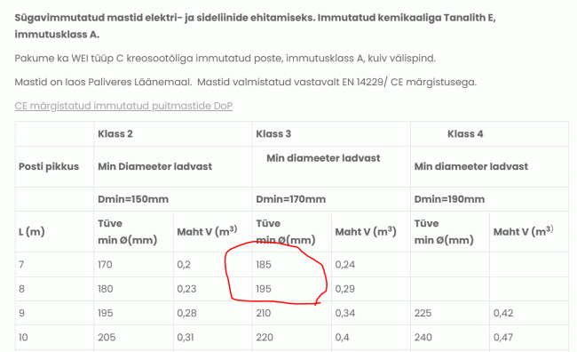

Selle tootja lehel on saadaval immutusklasside info:
https://nordiclumber.eu/aiapostid/
Immutusklass A puhul olla immutusvahendi Tanalith E kontsentratsioon suurem.
Võibolla tasuks otse tehasesse pöörduda.
Aasta 2021 sügisel sai muuhulgas hulgi immutatud materjalist aedu tehtud. Materjal toodigi tookord otse sellest ettevõttest Paliverest. Värava postideks sai pandud jämedamad, 200 mm läbimõõduga postid. need ikka peaks kõigi eelduste kohaselt mõnda aega kestma.
Kauplustest ostmisel ei ole siiani immutatud puidu immutusklassi osas mingit infot märganud.

Siis mingid sellised sobiks maasse kaevata nagu allpool manuses?
Lähiajal plaanis 12 m haagis nagunii laenutada, saaks ka Paliverest läbi põigata.
Või siis kohapeal ära jupitada ja lühema käruga tuua...
Seda "maapinnast kõrgemal" nägin, seepärast küsisingi reaalseid kasutuskogemusi. Aga kas saan õigesti aru, et nende (elektriposti vs Puumarketi materjal on erineva töötlusega, et elektripost on ette nähtud maapinnaga kontaktis ja Puumarketi oma mitte?)

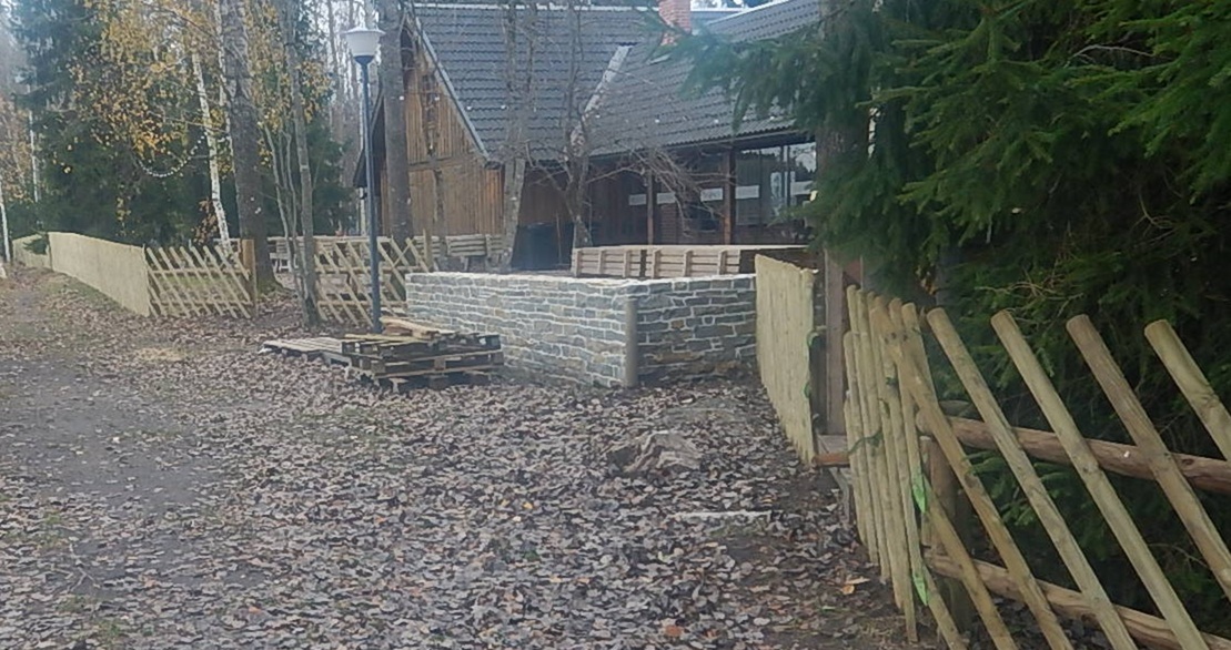

3) Arvestades ümbritsevat, ei sobiks mingi "fäntsi" betoon/metall/klaas aed sellesse keskkonda. Pigem vert või kaldus lippidega (nagu Vuugi pildil) puitaed. (Ise algselt mõtlesin lipid mingi tagasihoidliku tooniga üle värvida, aga "naturaalne" immutusvahendi toon tundub ka täitsa konteksti sobivat)
