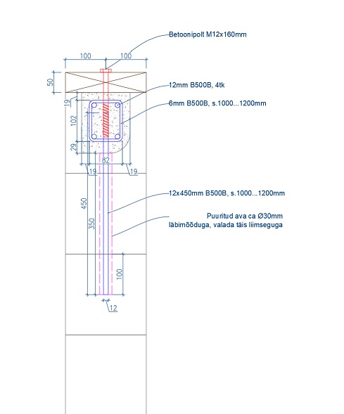

MÜÜRILATI KINNITAMINE.
Palun nõu - Bauroc classic 200 plokist sein, maja 1-kordne, tuleb fermidel kivikatus. Viimane plokirida U-plokk, armeeritud 4sarrusega diam12mm. Müürilatt 50x200mm, millega oleks mõistlik kinnitada müürilatt betoonivalusse? Konstruktori soovitus oli 12x160mm betoonipolt, kuid tundub, et seda mõõtu pigem ei müüda (140mm pikkus suurim). Kuidas olete lahendanud?
Kas müürilati peaks otstest siduma tapp-liitega või pigem pole vajalik?
Tänan väga kaasa mõtlemast!

Üks võimalik variant, kui müürilati kõrgus on 50mm:
https://espak.ee/epood/toode/kiilankur-fix3-m12160-85/
Tapiga võib, aga tänapäeval ühendatakse ka naelutusplaadiga:
https://espak.ee/epood/toode/uhendusplaat-1203002/
Müürilati kinnitamise ankrupoldi olen püüdnud ühtlasi fermi kinnitusnurga avast läbi sokutada, et oleks kaks ühes lahendus. Selleks peab aga eeltööd tegema. Valima peab poldi avade kohtade poolest sobilikud kinnitusnurgad. Samuti peab olema olemas fermide plaan, millest tuleb eelnevalt ära märkida fermide õiged asukohad.

Tänan! Mõttes oligi kiilankruga kinnitada. 12x180või siis 12x160 ( betooni sisse jääb siis vastavalt ca 12cm või 10cm) Kuid natuke kahtleme kas saab piisav, osad arvavad et ainuke hea lahendus oleks keemilise massi+keermelatiga lahendada, kuid see pisut kirves lahendus vist, lisaks pisutki tolmu võib selle keemiaga variandi puhul töö ära nullida ja keermelatid üldse avast lahti lüüa. Tundub riskantsem lahendus.

Miks sa kohe betooni sisse vardaid (alt konksuga) ei pistnud? Müürilatti augud sisse, tõstad varraste peale ja klopsid kõveraks. Igasugune puurimise kebrniit jäänuks ära. Kes nüüd sinna neid 150 mm pikki auke hakkab puurima? MIks nad üldse nii pikad peavad olema? See insener tundub, et pole reaalselt kordagi selliseid auke puurinud- vastasel korral pakuks midagi mõistlikumat. Ma saaksin aru, et ankur ulatuks betooni 50 mm.
Baurocil peaks olema sõlmede lahendused- kas neid oled uurinud?

VäikeMy kirjutas: 21 Sept 2025, 10:49 .... Bauroc classic 200 plokist sein, maja 1-kordne, tuleb fermidel kivikatus.
Müürilatt 50x200mm, millega oleks mõistlik kinnitada müürilatt betoonivalusse? ....
Kas on kartus, et 4 sarrusega betoon jääb nõrgaks, et veel "latti" on lisaks vaja?
Betoonikruviga (puur 7mm) nurgikud betooni külge ja milleks veel lisapuitu on fermi alla vaja?

See viimane nõuanne oleneb. Kui milline on projektikohane kõrgus, mida saab vaadata lõike jooniselt - ehitusprojekti juhtimise üks oluline komponent on ikka ka projekti lugemine enne millegi tegema hakkamist.
Samuti oleks hea vaadata konstruktori jooniselt, milline peab olema müüri lati kinnitamise samm, mitte ainult kinnitusvahendite pikkus, läbimõõt ja tugevusklass.
Kui müürilati kinnitussamm ja lae kõrgus ei mängi rolli, siis küll jah võiks otse betoonile kinnitada.
Kui müürilati kinnitite kinnitussamm on tunduvalt suurem kui talade (fermide) samm, siis on lihtsam müürilatiga lahendus, sest kivisse puurimist oleks vähem - enamus kinnitusnurkasid saaks kinnitada puidusse.

Kui suur on horisontaalne ja vertikaalne koormus?
Vastavalt sellele saaks ka ankruid arvutada ning valida.
Juba sooviks teada, miks peab antud vöös olema 4d12mm armatuuri. Mille alusel valiti just 4d12mm sarrust sinna?
Antud betoon osa 120x150mm ristlõikes on need sarrused peaaegu, et kõrvuti, kui kaitsekiht koos tolerantsidega arvesse võtta.

Antud sõlme lahendas ehitusinsener, selle järgi ka lähtusin.
Hetkel on U-ploki valu tehtud ja tõepoolest on käinud mõte, et oleks olnud lollikindlam keermelatid otse valusse panna ja nende külge hiljem müürilatt kinni tõmmata. Hetkel aga on valu tehtud ja soov leida parim lahendus vastavalt antud olukorrale, et müürilatt korralikult kinni oleks ja fermid muretult ja stabiilselt peal istuks. Soovituslik müürilati kinnitus-samm inseneri poolt oli vastavalt fermide sammule ehk 900mm. Kas kiilankrud on tugevamad/lollikindlamad kui betoonipoltidega kinnitada?

Selle sõlme järgi tundub see müürilatt on seal küll väga kõvasti kinni ning mõjuvad koormused on suured.
Kuidas antud insener nägi ette fermi kinnitamise müürilati külge?
Ise pigem kasutaks kõigi eelnevate soovitajate kooslust.
Ainult fikseeriks müürilati ära betoonikruvidega (süvistatud pea).
Tõsaks fermi peale ja läbi nurgiku paneks kiilankru müüri külge näiteks Hilti kiilankur HSA M10x153 90/80/50, kuid ennem peaks teadma mõjuvaid koormusi, et olla kindel antud kiilankru sobivuses.

Fermide kinnitamist ei ole insener lahendanud, selle teostaks vastavalt fermitootja soovitusele - tugevdatud nurgikutega 105x105x90x2.5mm - paigaldusaegne kinnitus ankurkruvidega 5x40mm ja hiljem fikseeriks nurgikud lisaks ankurnaeltega 4.0x40mm. Tugevdatud nurgikul on ka avad mis võimaldaks panna lisaks läbi nurgiku kiilankrud küll.

Kui väiksemy joonist vaatad, siis on mingid armatuurvardad püsti läbi mitme plokirea. Taiplik konstruktor näidanuks need ka müürilatti hoidvana. Kas või keevitusega seibid ülevalt peale, küljepealt poldid külge keevitatud või lõppu keermed lõigatud (näiteks treipingis varraste ettevalmistamisel). Ja püsti püsisid nad kenasti alumiste plokkide sees.
