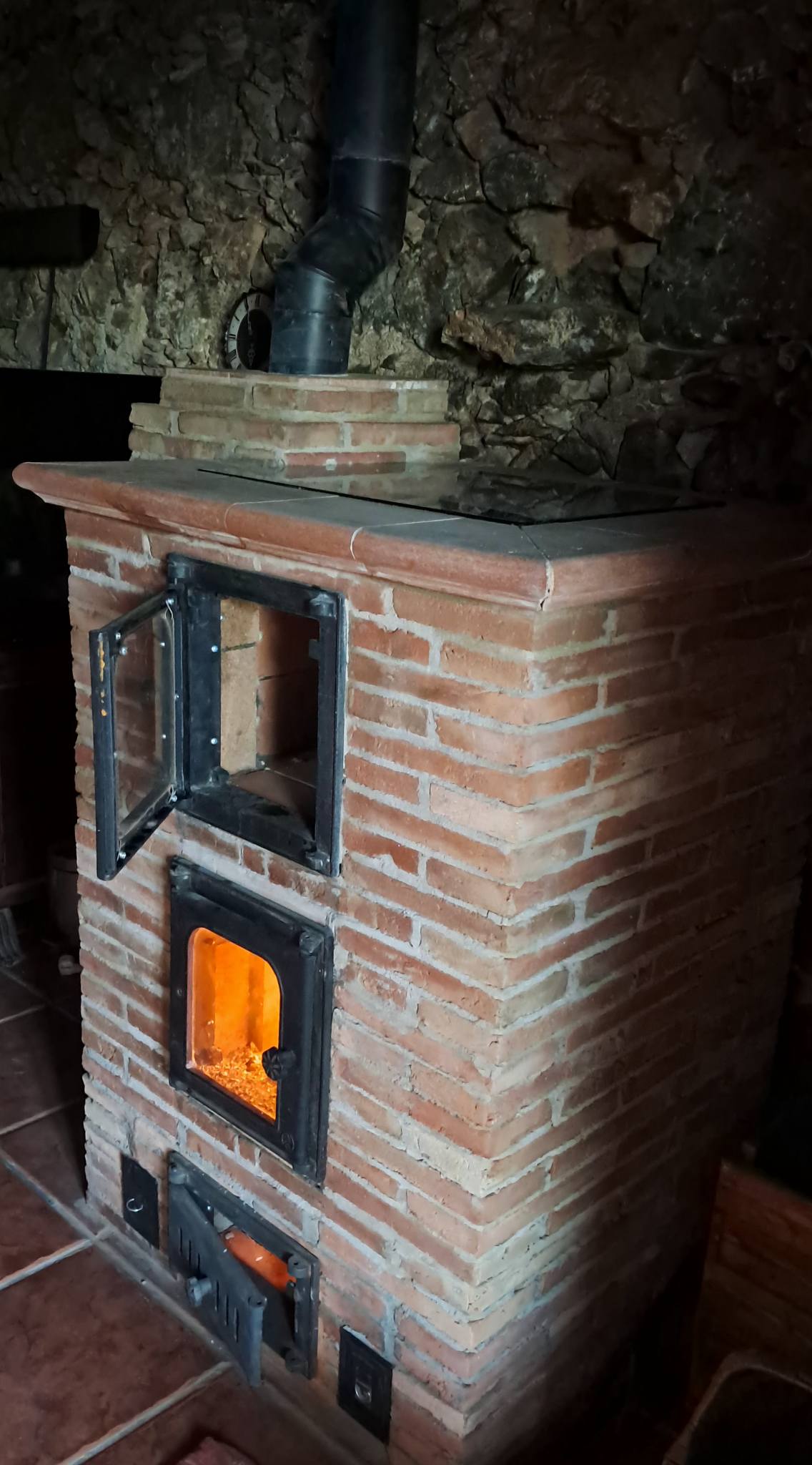

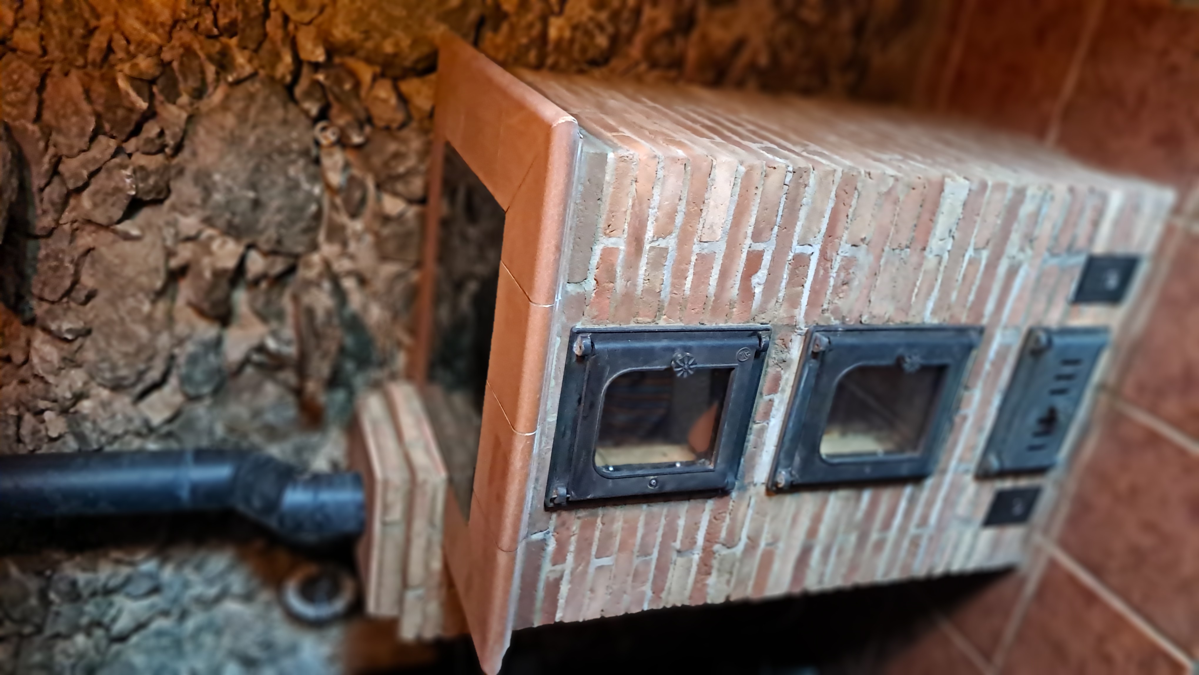

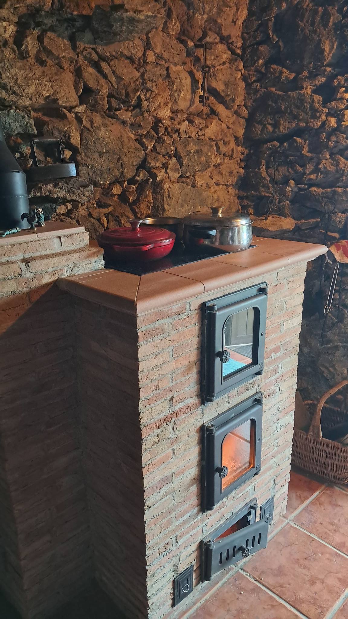

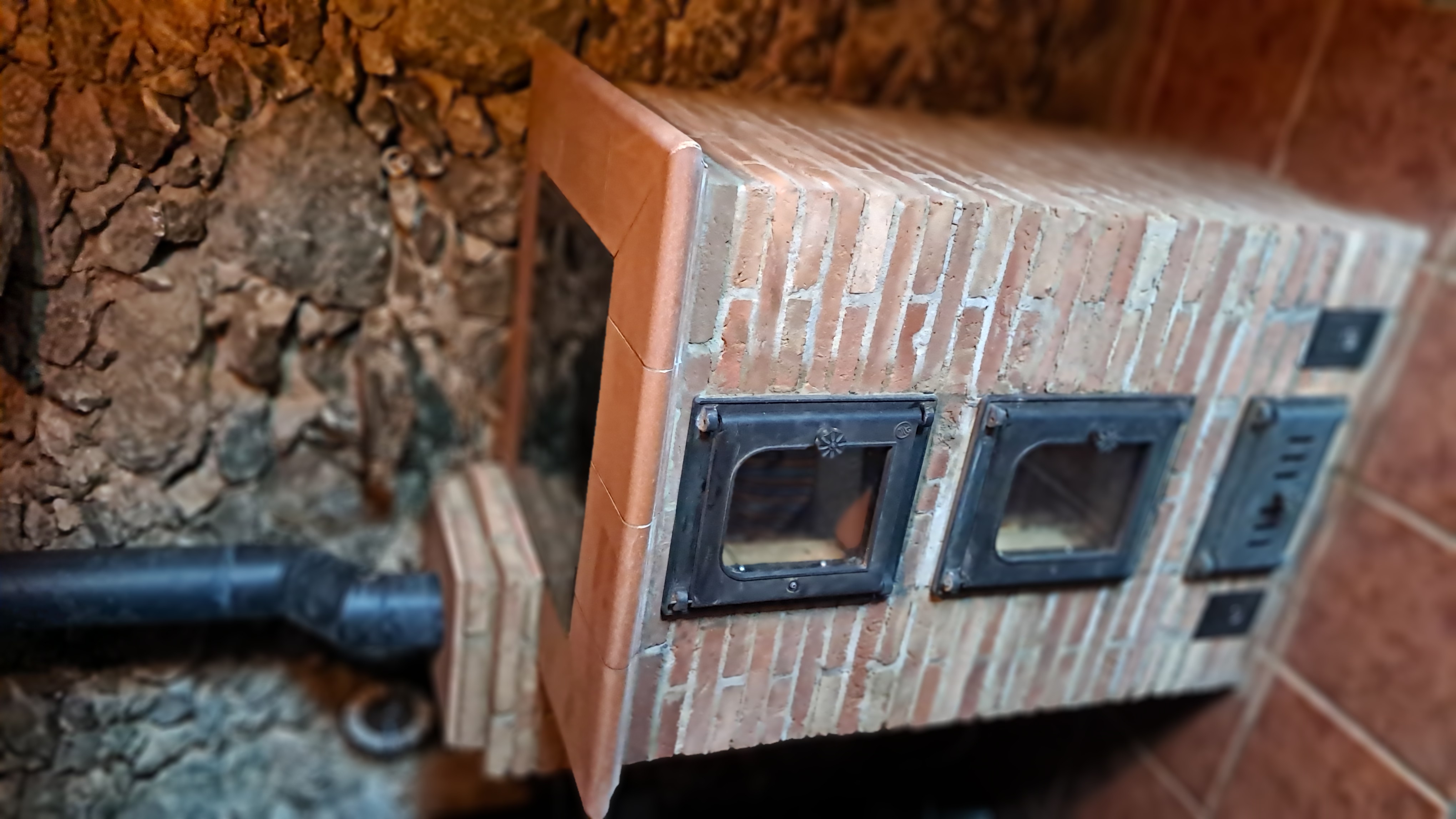

Kombineeritud värk. Tenerifel, mägikülas, kõrgusel 1000 meetrit.
Selline kŏik ůhes, lõunamaa lahendus.

Kes tegi? Ise tegin.

Head sõbrad. Tean ühte foorumit, kus üks mees postitab oma vidinaid, mis kedagi ei huvita, 0 tähelepanu. Nüüd näen, et isegi üle 1000 korra minu postitust vaadatud ja 0 reaktsiooni. Üldisel olen mina sellist suhtumist pidanud eriliseks tunnustuseks. Rustikaalsus, nagu näete ümbrusest, oli ka minul taotluslik.
Kuidas tegelikult ;)

Tavalugeja kirjutas: 01 Dets 2025, 01:00 Head sõbrad. Tean ühte foorumit, kus üks mees postitab oma vidinaid, mis kedagi ei huvita, 0 tähelepanu. Nüüd näen, et isegi üle 1000 korra minu postitust vaadatud ja 0 reaktsiooni. Üldisel olen mina sellist suhtumist pidanud eriliseks tunnustuseks. Rustikaalsus, nagu näete ümbrusest, oli ka minul taotluslik.
Kui rustikaalsus on taotluslik, siis igati ok. (Suitsutoru osas oleks teises olukorras võib-olla veidi kobisenud, aga las jääb...)
Tean ka ühte juhtumit, kus kunstnikuloomuga tellija võttis pottsepal loodi käest ära, et saada just soovitud tulemus.
Postitusi: 11638
Re: Kombineeritud värk. Tenerifel, mägikülas, kõrgusel 1000 meetrit.
Üks probla võib olla. Pliidiplaat on ahju peal aga tuli all. Seega kuumust võib toidutegemiseks liiga vähe olla vähemalt alguses.

Kas selle asja nimi: ''Kombineeritud värk'' tähendab maakeeles et pliidiplaat (mis paistab olevat klaasist?) on tegelikult el.pliit?

Rustikaalsus on taotluslik ja loodimine samuti, kõik mullis.

Kalvis kirjutas: 01 Dets 2025, 09:08 Üks probla võib olla. Pliidiplaat on ahju peal aga tuli all. Seega kuumust võib toidutegemiseks liiga vähe olla vähemalt alguses.
Pole problat.

Walter2 kirjutas: 01 Dets 2025, 09:17 Kas selle asja nimi: ''Kombineeritud värk'' tähendab maakeeles et pliidiplaat (mis paistab olevat klaasist?) on tegelikult el.pliit?
Kombineeritud on siin "kõik ühes" ja ikka puudega. Selles majas on vaid päikese elekter. Aga asub kõrgel ja hommikuks temperatuur langeb talvel kuni +9 kraadini. Kütta on vaja ja süüa on vaja teha.

Kas see väike pliidike on oluliseks soojaallikaks nii, et lahendab kütmisteema selliselt, et korra päevas soojaks ja siis hooleta? Aga muidu igati vinge käkk, vabandust, värk' :)

Pole teada palju päeval temp. on. Kui + kraadid siis kökats ajaks asja ära. Sel pliidil massi pole ja korstnas on ka vähe kive, klassikale eesti ahjule jääb alla, natuke kehvem on pliit soemüüriga. (Viimane eesti oludes hädaga käib -9 juures on võimalik toas +15 veel ärgata)
Foorumis on varem pliitahju reklaamitud, mind huvitab just visuaalselt mõni selline lahendus (ei pea pakkuma - Veski lahendus on teada ja tõenäoliselt selle teeksin kui vajadus tekiks. Mõte on vastupidi - kui kellegil on selline kena lahendus tehtud siis pilgu viskaks peale)

Kalvis kirjutas: 01 Dets 2025, 14:50 Pole teada palju päeval temp. on. Kui + kraadid siis kökats ajaks asja ära. Sel pliidil massi pole ja korstnas on ka vähe kive,
Kas gloobust vaatasid ;)
Seda siis, et see +9 on perenaise kostetud madalaim temperatuur, mida ta on seal kogenud. Massi on üle tonni, müürid 12 sm paksud.
Korstnatoru varasemast raudkaminast. Ehk oleksin seda tellistest veel vaksa jagu kõrgema ladunud, aga otsa said need. :|

Siis oleks võinud ka postitusse natuke infot panna, mitte et jääks mulje nagu leidsid internetist ühest kütteseadmest pildid ja tahtsid neid mingil põhjusel jagada. :roll:

Ega minu infot mujalt ei leia, kui lugedes siit, minu postitustest.
Tavalugeja kirjutas: 22 Nov 2025, 01:24

Kes tegi seal pildil pliidi peal süüa, ise tegid- täpselt nii võib eeldada kui info on üheselt arusaadav vaid iseendale, mitte kõigile lugejatele. :scratch:
