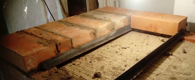

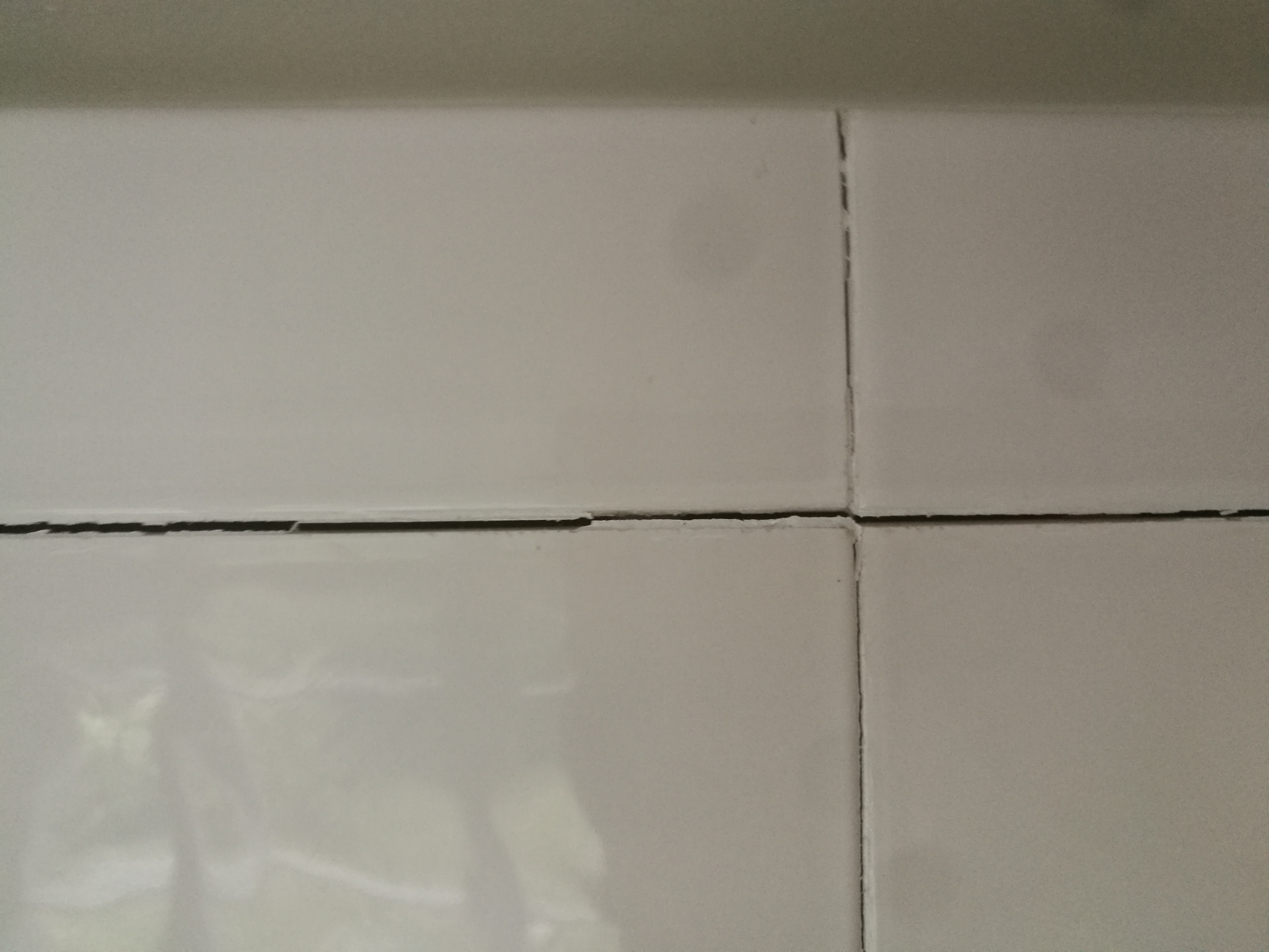

Üheks sagedasemaks pragude tekkekohaks on ülemine karniis ahju viimasel potireal. See toetatakse ka ahju sisule, mis kütmisel paisub eriti jõudsalt vertikaalsuunas, ca 2-5 mm. Kui aga ahjule ehitada lisaks ka kaalult kerge külm lagi ja see toetada parajal kõrgusel viimase potirea täitekividele, ei ole enam võimalik karniisi kerkimine. Kasutan 25 mm terasvinkleid :shock: ja kohalikke kergplokke. Ahju lae katan kahhelplaatidega.

Tellisahi. Sisemine, kuum lagi, mis valatud tulekindlast betoonist 8 cm paksusena, toetub ahju sisemusele. Sellel 5cm tuletõkkeplaat. Ahju külm lagi toetub tagurpidi T vinklitele.

Ahju lagi kokku 3 kihti. Allapoole esimene sisemüürile valatud betoon villa peale,vertikaalse villaga eraldatud siis fooliumiga 30 mm 2 kihti villaplaati ning viimase kihi nn. sisemine eraldatud välismüürist villaga. Pole kunagi alt vedanud. Seega Sinu omale alternatiiv. Fooliumiga, sest soe ei pea ju lage tuliseks ajama vaid ikka allapoole :)

Ja mitte kunagi pole kasutanud eelnevalt valatud plokki, muidugi kui mõõtmed ei soovita,eraldan, valan otse vineerile. 3 kihiline 2x kihiliselt pikemas küljes kannatab alati tavaahju puhul survejõu välja. 1 cm kandepinda sisemüürile on max mida kasutan, edasi vill.
