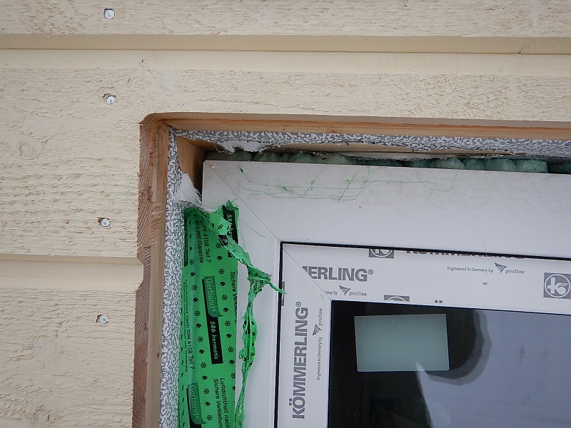

Mul oleks siinkohal pajatada mõne aasta tagune kogemus.
Sooviti tellida minult akende avakülgede viimistlus väljastpoolt puitlauaga. Tegemist oli puitkarkassil moodulmajaga. Mees oli aknad paigaldanud. Väljastpoolt pilud katnud teibiga ja seejärel seestpoolt täitnud pilud vahuga.
Enne selle töö teostamist eemaldasin teibi. Avanes karm vaatepilt, mida näete alljärgneval pildil:
Edasi võime teha järeldusi, mis olukord võib olla kiviseina paigaldatud aknaga toa sisepoolel akna pale viimistluse taga.
Seega mina vaataks pigem enne seestpoolt lõhkuma asumist, kuidas paistab asi väljastpoolt.
Küsiks siinkohal ühtlasi foorumlastelt küsimuse: arvake ära, kas ja mis on pildil oleva teibi juures põhimõtteliselt valesti?
Re: Akna põsed
"Välispidine" teip peaks olema veeauru läbilaskev...
Postitusi: 2591
On tänanud: 73 korda
On tänatud: 136 korda
Re: Akna põsed
Pihtas, põhjas :hello: See on tõesti põhimõtteline viga.
Tegelikult oli selle teibi paigaldamise juures veel üks oluline viga. Kleebitud liiga laialt lengile. See oleks pale kattelaua serva tagant välja jäänud paistma kuni 20 mm.
Sai need teibid kõik eemaldatud ja seejuures kurja vaeva nähtud.
Nendel teipidel on väga hea liim, eemaldamine oli kuradima ajamahukas ja lengidele kippusid koledad plekid jääma.
Ilm kiskus vahepeal külmale ja oligi teibi taga näha veepiiskasid ning vaht märgunud ja teooria oli saanud praktilist kinnitust.

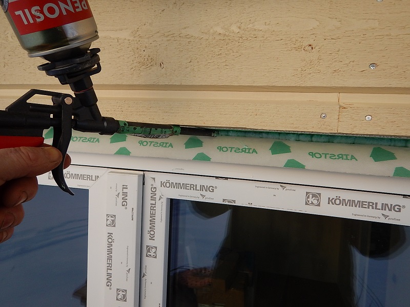

Enne palede viimistlemist täitsin korralikult pilud ning kleepisin niiskust läbilaskva teibi asemele:

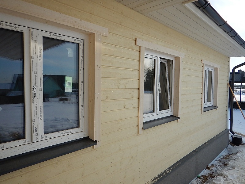

Valmis tulemus sai siis selline:

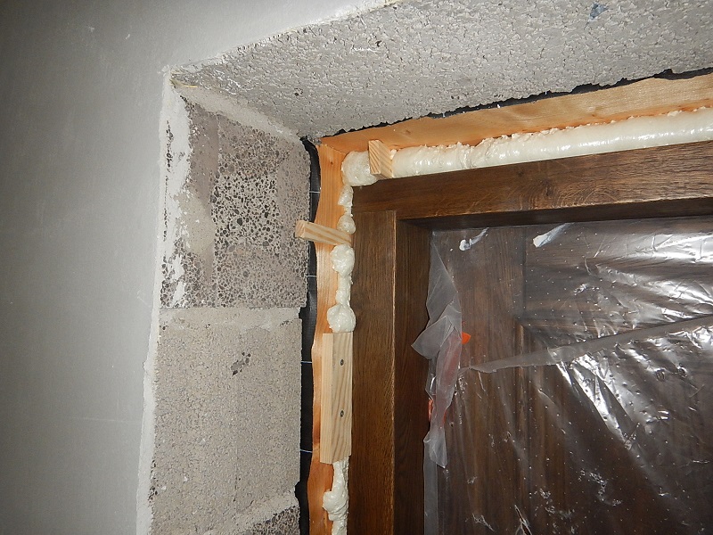

Kuigi siinkohal ma ei saa ütlemata jätta, et eelpooltoodud piltidel näha olnud akende paigaldus oli samuti ise tehtud, "hästi tehtud", seekord mitte prof. paigaldaja paigaldatud.
Inimene võib püüda, aga asju esimest korda tehes ja eelnevate kogemuste puudumisel lihtsalt kipuvad asjad vussi minema.
Esimene asi, mis vussi läheb, on akende avade mõõtmine. Kui aken on liiga suur, vaevalt nipa-napa avasse ära mahub, siis vaht ei taha ka käsu korras paigalduspilusse minna. Ehk siis reegel nr 1 - aken peab olema tellitud õige suurusega.
Kogemusteta tegija ei oska ette näha, milliseid töövahendeid töö teostamisel vaja läheb. Näiteks, kui vahu laskmisel puuduvad korralikud tellingud või tõstuk ehk vajalikud töötingimused, siis juba on eeltingimus, et asi saab halvasti välja kukkuda. Kuigi, alati ei pruugi töö tingimused sõltuda otseselt töö tegijast. Vajalike tingimuste, vahendite olemasolu sõltub pigem tööprotsessi juhist, aga see on juba omaette teema.
Kuna olen üksjagu tegelenud tellisfassaadide ladumisega, puitvoodrite paigaldamisega jne, siis olen näinud, kui tühjad või täis avatäidete paigalduspilud tegelikult on. Vahupüss koos vahuga on mul alati käepärast olulisel kohal, et eeltegija töö üle käia.
Teine viga, mida ka prof. paigaldajad meelsasti teevad, on, et paigaldatakse liialt pikad klotsid. Need turritavad pilust mitme sentimeetrijagu välja. Pealtnäha asjalikud mehed, nii lihtsat asja ajuke ei noki, et kuidas teha oma töö nii, et järgnevat tööoperatsiooni tegev mees ei peaks eeltegija tehtuga meeleheitlikult "võitlema" ja oma kallist aega kulutama.

vuuk kirjutas: 03 Apr 2020, 03:56...Avanes karm vaatepilt, mida näete alljärgneval pildil:
Mis on see hallivalgekirju sigrimigri 1. fotol, aknalengi küljes?

Re: Akna põsed
aero kirjutas: 05 Apr 2020, 21:41
Tuuletõkke membraan arvatavasti, peal distantsliist+vooder

onusnooker kirjutas: 05 Apr 2020, 22:51
Jah, tuuletõkke membraaniga on tegu.
