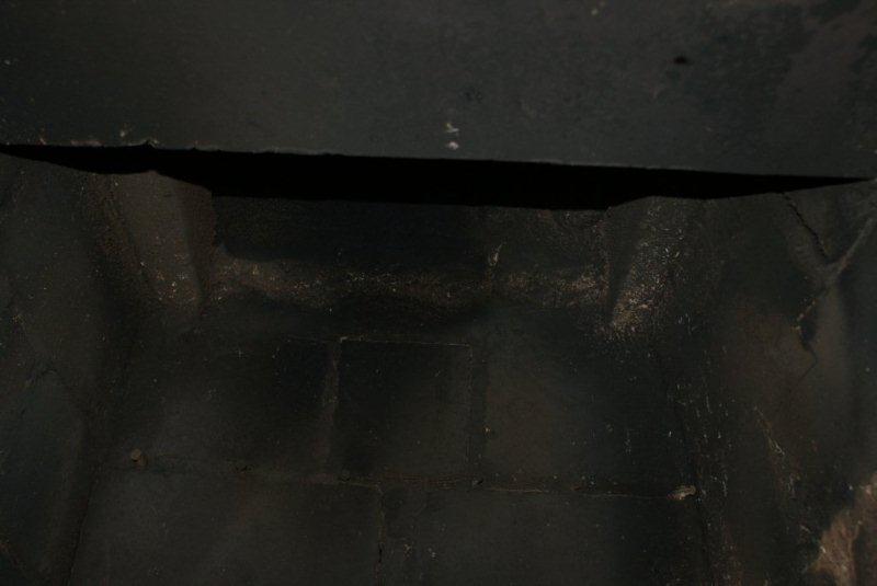

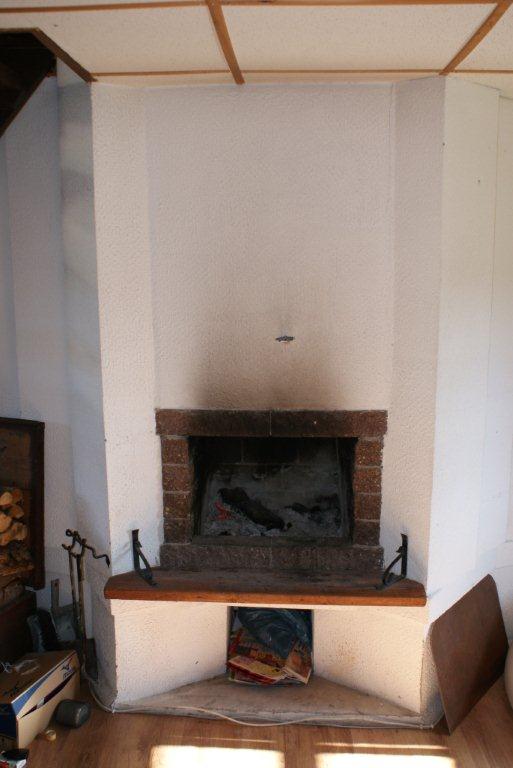

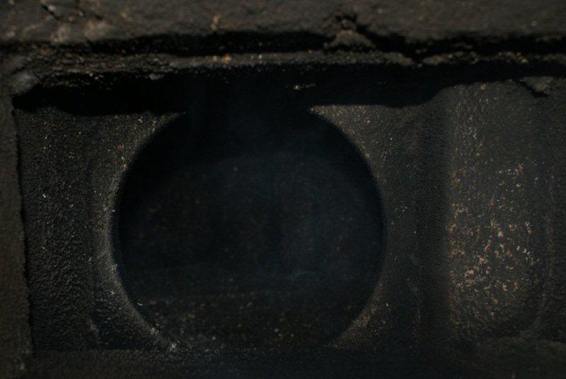

Vanas majas on lahtine kamin. Mõte on sinna panna südamik, et kamin kütaks ka. Pole sellega kunagi kokku puutunud, kui suur töö see on?
Lisan pildid kaminast ja korstnast.

Ava mõõdud:
Laius:565 mm
Kõrgus:390 mm
kamina sügavus:535 mm
Laius:565 mm
Kõrgus:390 mm

Minu arvates klassika -vana lõhud maha ja uue ehitad sellise nagu tahad.

Variandina on võimalik, et paned sinna olemasolevasse auku ukse http://www.e-kamin.ee/index.php?page=20 ... &selected= ette ja kusagile ehk saad ka lõõristiku aretada.

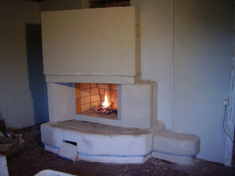

TereKui tahad kütta,siis lammuta maha ja ehita endale küttekeha,mis salvestab ka põletatavast kütusest energeetilist tagasisidet.Aga kamin on ikkagi meeleolulooja!Panen pildi mitte veelolevast.
Ps.On ka toa õhuvahetaja!
