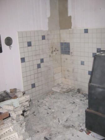

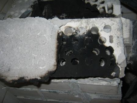

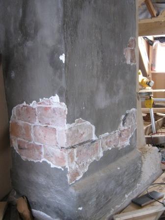

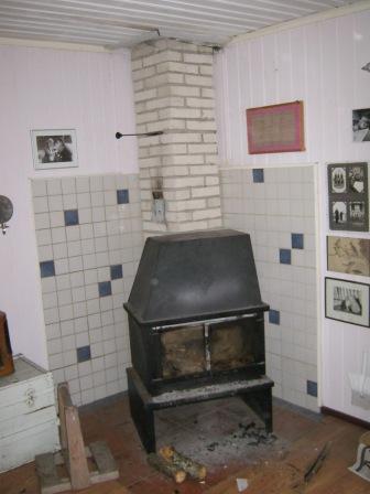

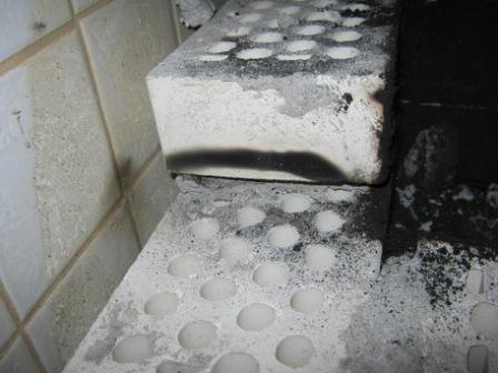

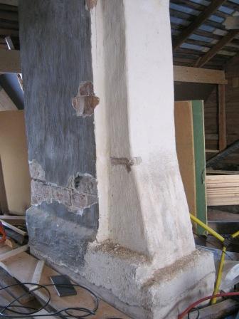

Siin on üks näide, kus soovitasin tungivalt päris uue korstna lammutada ja töö käigus selgus, et seal oli rohkem puuduseid kui esialgu arvasin. Loomulikult alguses vaieldi seal ka vastu meeletult, sest kortnapühkija käis iga aasta jne. plä-plä...
Hästi on näha kuidas tuli tungib läbi kehva vuugi. Katuse kohal oli tala vastu sellist korstent ja pealt villaga täis topitud!
Korsten ja kamin.jpg (23.74 KiB) Vaadatud 4688 korda
Tuli läbi vuugi!.jpg (26.47 KiB) Vaadatud 4688 korda
Puit korstna ligidal.jpg (30.08 KiB) Vaadatud 4688 korda
Ohtlik vuuk.jpg (24.84 KiB) Vaadatud 4688 korda
Re: Kas korterisse võib paigaldada kaminat, kui varem oli gaasip

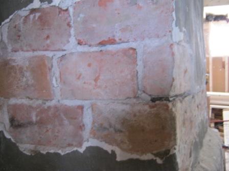

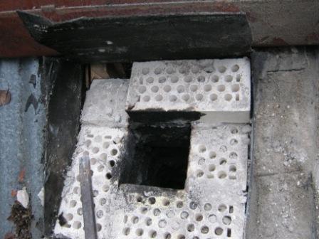

Aa...jaa, katusel oli liimitud hoolikalt ruberod pigiga ümber korstna. Selline asi ei saaks õige olla isegi, siis kui vuugid oleksid ülihead olnud, sest igasugu süttiv materjal peaks korstnast 200 - 250 mm olema. Paraku on, aga selliseid lahendusi mustmiljon ja ükski korstnapühkija ei maini ka, et valesti midagi oleks.
Praegu vaidlen objektil järelvalvetega just, et vigast korstent ei lastaks plekiga katta, vaid lammutatakse laeni maha ja uus. Korsten on 100 aastat vana ja vuugid seest 2-3 cm tühjad. Üks löör on hiljem külge poogitud ja ripub muu korstna toel, vahelae katikul. Kuna asi on lagunema hakanud, siis on kunagi tõmmatud ümber lisakiht servi tellisest. Soovitasin tungivalt selle pasa lammutada, aga kuna lipsuvennad väidavad, et see hea küll ja nemad uurisid seda, siis olen suht nõutu. Mille kuradi eest neile makstakse üldse? Ei ole nad isegi katusel kordagi käinud ega korstnasse sisse vaadanud. Kahjusk pole mul ka endal pilti seest praegu, iga laps saaks ka aru, et see asi on mäda. Aga paber on vajalik.... :scratch: Huvitav kui keegi tahaks praegu ehuitada sellise lisalööri, siis ma ei kujutaks seda ette... Aga kas ta on, siis saja aastaga paremaks läinud ja nüüd igati OK? Vat sellised jamad on mul igapäevased...

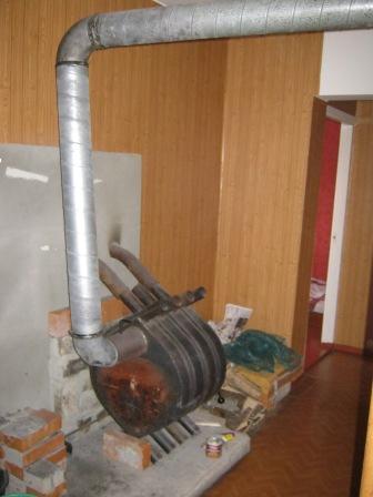

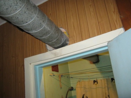

Teema on vahepeal foorumiväliselt arenenud veidike.
Teatavasti on meil tuhandeid ja tuhandeid väga valesti ja ülemõistuse ohutusnõudeid eirates paigaldatud kaminaid ja muid küttekehasid. Ja kuna ma olen probleemile tähelepanu tõstatand, siis üks inimene võttis ühendust ja palus abi oma probleemile lahenduse leidmiseks, sest ta ei julgeks eluilmas mingite ametnike poole põõrduda.
Pilt oli mulle kohutav kui vaatamas käisin, sest suits lastakse läbi ohtliku toru ventlõõri, mis laotud servi silikaadist ja asetseb kahe sarika vahel tuugalt. Soojustus vastu korstent pööningul. Sama moodi on terve kortermaja kütmine lahendatud( ja ka järgmised majad). Käisin ka naabritega rääkimas asja ohtlikusest ja nad olid päri asjaga, aga...
Tegin ettepaneku, et asja seaduslik lahendus tuleks leida tervete majade peale korraga,sest eraldi projekte tellides oleks asi ilmatta kallis ja jääb nagunii tegematta( ja mis kasu oleks kui enamus korterid teeks omal ahjud nõuetele vastavaks, aga pärast põleks ikka katus maha, sest piisab ühest valesti olevast koldest...).
Kiire lahendusena aitan sellel inimesel korstnasse toru paigaldada ja muud nipetnäpet kui lagi kannatab.
Pilt ei vaja kommentaare, pigem abi, et inimest aidata, tema tõsises hädas!
