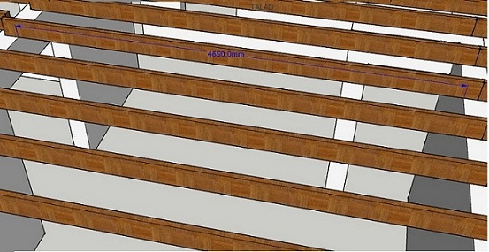

mitte teadja kirjutas:Ei saanud päris hästi aru kõigist küsimustest.
Lae tugevus ja stabiilsus on otseselt seotud talade kandevõimega.
Talade kandevõime oleneb talade materjalist, nende ristlõikest (kõrgus x laius), talade sildest ja sammust (omavahelisest vahekaugusest)
Talade sildeks nimetatakse talade toepunktide, ehk seinte vahekaugust.
Näiteks alloleval pildil on seintele toetuva tala sildeks 4 meetrit ja 65 sentimeetrit.
