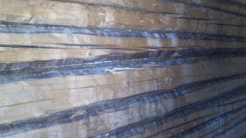

Kas on kavalaid nippe, kuidas sise palk, sisse sadanud vihma veejälgedest puhastada?
Meistrimehed tulge nüüd hääd nõu jagama...

Kui kaua läbijooks kestis? Kas see sein pildil on alles märg? Kui mitte, siis vahe täiesti ära kaotab ainult värvimine.
Toonivahet võib vähendada küürimine vee, mingi vahendi ja lapi/harjaga (eemaldab katuselt veega kaasa tulnud mustuse, kahe ala üleminek muutub veega pehmemaks). Palju see muudab ei tea, aga proovida tasub kindlasti, kuna ei maksa väga midagi.
Valguse toimel (UV-kiirgus) pleegib kogu sein hallimaks (tume heledamaks, hele tumedamaks), sellega muutub toonivahe pikkamööda samuti väiksemaks, aga väga aeglaselt.
Toonivahet varjab ka peitsimine (palkmajas on niigi tume, pigem mitte) või lasuurimine (palkmajja ei pruugi stiilieelistuste tõttu sobida).
Ma loodan, et see loetelu pole täielik, sest ükski variant pole nagu päris see.

See sein on täiesti kuiv, aga vihma sai terve eelmise suve, sain katuse alla alles sügisel. Ise mõtlesin, et äkki prooviks lihvida nt. mõne lintlihvijaga vmi.? Aga millegagi võiks hiljem üle küll võõbata aga millega... ???

Põhimõtteliselt sama teema on juba olnud siin foorumil, seal soovitati ainult valgendamist. Kindlasti tuleks proovida enne kuskil nurgas või vähemhäirivas kohas. Ja veelkord, täiesti ära seda laiku ei kaota, aga vähemhäiriv (heledam) võib see jääda küll.
viewtopic.php?p=173559

Automoto foorumis soovitatakse liivapritsi, soodapritsi, terasharja trelli või nurklihvija (relakas) otsas ja naatriumhüpokloriti vesilahust (pesuvalgendaja, vahel kirjutatakse ekslikult ka naatriumhüpokloriid).

Pesuvalgendaja vesilahuse kasutamist hallituse eemaldamiseks kirjeldab Urve Kallavus, TTÜ, küllap võiks töö käik pleegitamise puhul sarnane olla, lk 3 esimesed kaks lõiku: http://www.terviseamet.ee/fileadmin/dok ... llitus.pdf
Kõige lihtsam, kättesaadavam ja efektiivsem vahend on naatriumhüpoklorit – pesuvalgendaja lahjendatud lahus. See kantakse käsna või vana hambaharja abil pinnale, lastakse seista umbes 15 minutit, loputatakse hoolikalt ja kuivatatakse kiiresti;
- Puhastamiseks võib kasutada selleks ettenähtud spetsiaalseid desinfitseerimisvahendeid, mis sisaldavad samuti naatriumhüpokloritit või teisi aineid, näiteks bensalkooniumkloriidi ja booriühendeid. Enne tarvitamist tuleb vahendi kasutusjuhend läbi lugeda. Kõik kodukeemia vahendid peavad olema originaalpudelites, korralikult suletud ja lastele kättesaamatus kohas.
- Pindmise kerge hallituse eemaldamiseks võib kasutada ka söögisoodat;
- Enne valgendajaga tööle asumist tuleb kindel olla, et valgendaja või seda sisaldavad teised puhastus vahendid ei rikuks töödeldavaid pindu. Näiteks nailonriie lahustub kokkupuutes naatriumhüpokloritiga kohe. Valgendaja rikub mitmeidki materjale: mõningaid plastikuid, alumiiniumi, glasuuritud pindu ja kivi. Parem oleks kontrollida vahendi mõju enne väikesel proovipinnal.
Puiduvalgendaja ja naatriumhüpokloriti nimega asju on müügil küll, küllap ka see puiduvalgendaja on sama asi ilusama nimega. Kui kellelgi juhtub pakendit käepärast olema, võiks seda kinnitada (või mitte):

mul käis lihvketta relakaga brigaad üle , peale seda kui 2009 vihmane kevad ja osa suvest oli ilma katuseta,
mõnes palgivahes kuhu relakas ei mahtund sai ka valgendajat kasutatud natuke
