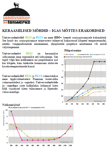

On ainult hea meel, et asjalikud küsimused üles kerkivad. Kahjuks ma seoses aja nappusega igapäevaselt siin foorumis teemasid ei loe ja seetõttu väga operatiivselt ei saa vastata! Mulle on igatahes väga oluline, et pottsepad vähemalt Wolfshöher Tonwerke erinevaid šamotttooteid ka originaalsegudega paigaldaksid! Universal Plus on mõeldud HBO+ šamotist telliste, plaatide ja plokkide paigaldamiseks kuni 8 mm vuugiga. Universal HKM on mõeldud kuni 20 mm vuugiga HBO+ telliste, plaatide ja plokkide paigaldamiseks. Kuni 20 mm vuuke tavaliselt uut ahju ehitades ei tehta, küll aga on vana ahju remontimisel sellest segust palju abi. Universal Plus ja HKM segud on peale vee lisamist mitmeid kuid kasutatavad, mis võimaldab juba valmis segatud segu ka järgmisel objektil kasutada.
Kindlasti peaks pottsepp alati eelistama erinevate telliste ja šamottide paigaldamisel segusid mille lineaarne paisumine on erinevatel temperatuuridel võimalikult ligilähedane paigaldatava materjali soojuspaisumisega. Kasutades Wolfshöheri šamottide paigaldamiseks keraamilisi (ilma liiva sisalduseta) originaalsegusid võite 100% kindel olla, et temperatuuri T200, T300, T400, T500, T600, T700 ja T800 juures käitub segu praktiliselt sama moodi kui šamott.
Mis puudutab teiste tootjate segusid, siis kahjuks ei ole ma vastavaid võrdlusi teinud ega materjalide soojuspaisumise diagramme võrrelnud? Mul ei ole seda lihtsalt vaja olnud ka teha kuna meil on juba terviklik toimiv süsteem olemas! Kindlasti aga tuleks näiteks punaste savi-liiva telliste paigaldamiseks kasutada savi ja liiva baasil segusid, sest nad käituvad erinevates temperatuuritingimustes kindlasti sarnaselt. Mis puudutab vene šamottide paigaldust Universal Plus ja HKM segudega, siis selles osas olen saanud mitmelt pottsepalt positiivset tagasisidet, kuid ei tahaks meistrite nimesid luba küsimata loetlema hakata. Üks on kindel, et kuna ka vene šamotid ei sisalda liiva, siis keraamiline segu sobib kindlasti rohkem nende paigaldamiseks kui liivast ja savist koosnev segu.
Kokkuvõtteks soovitan ikkagi igalt pottsepal ise võrrelda erinevate tootjate materjalide omaduste kohta koostatud diagramme, et siis nende kokkusobivuses kindel olla ja pakkuda oma kliendile parim lahendus.

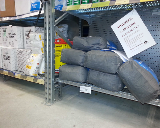

Wolfshöher Tonwerke keraamiline ahjusegu "UNIVERSAL PLUS" on nüüd müügil ka Tartu Rautakesko kaupluses.

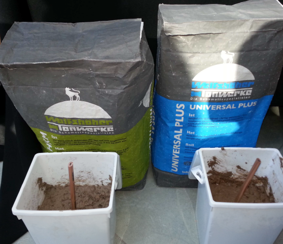

UNIVERSAL HKM ahjusegu on pottsepal väga hea kasutada remonttöödel kuna võimaldab šamotte paigaldada kuni 2 cm laiuse vuugiga.

UNIVERSAL HKM kuni 2 cm vuugiga ladumiseks.
UNIVERSAL PLUS kuni 8 mm vuugiga ladumiseks.
