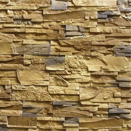

Kas on kellelgi kogemusi manuses dekoratiivkivi pagaldamisega?
Millist morti peaks kasutama kui sauna kerise taha panna?
Ette tänades!
Ette tänades!
- roma-caramel-24.jpg (202.53 KiB) Vaadatud 7348 korda
