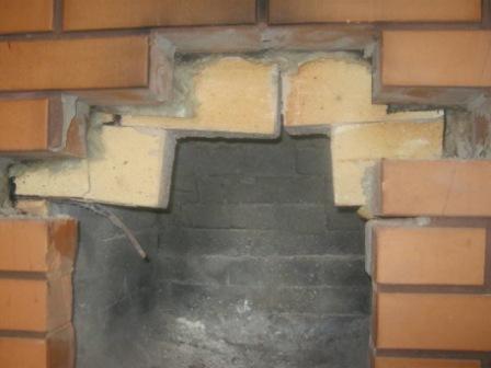

Tervist,
Mure siis selline, et plekkahju võlvist kivi lahti ning ei oska ise suurt midagi peale hakata. Mõni pottsepp oskab nõu anda või on nõus parandama? Asukoht Tartu.

Vaadates kolde välimust, siis ahi näib üsna uus või vähe kasutatud. Kes ahju ehitas, mõistab ka korda teha. Lihtsalt väikese parandamisega seal asja ei lahenda.

Ylevalt lahti uus võlv sisse ja uued lõõrid ja toimib edasi,kindlasti võlv natuke lohakalt laotud,võlvikivide alumised nurgad pole kokkupandud.Niisama ahju uksest kindlasti kivi tagasi ei pane on proovitud,aga see sama mis kondoomi lappimine

Pealkiri ikka palju eksitav.Sellel ahjul palju kive lahti .Pole seal midagi parandada tuleb uus võlv teha.

Väga võimalik, et see segu peab seal vastu isegi, aga kui üks kivi eemaldada, siis tuleb terve rida alla... kivid ju nii lahti seal. Tuleks ikkagi lähtuda sellest, et ees ootab suurem remont...

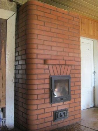

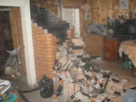

Seal võlvi just ei olnud... :) aga tõusulõõri esimene sein oli tehtud servi kivist ja muu osaga sidumata. Oli ehitatud latile ja see muidugi alt ära hävinud. Kogu sisemine osa oli puhta vajunud ja logises. Välismüüris ka suured praod ukse kohalt külgedele ja sealt laeni. Remondi tarbeks eemaldasin ukse ja selle käigus pudenes esimene sisesein ja mitu kivi ka välismüürist. Lõpuks jäid kivid omavahel kokku ainult ahju tagaseinas mingi osa,,,sest lihtsalt siduvust kividel polnud ja jätta ei saanud.
Võttis 7 päeva aega, et see sodi puhastada ja uuesti ( nüüd sisevoodriga ) kokku lapata.
Ukse pealne oli puhta lahti
selline ta on praegu...
Kole ahi..jpg (24.87 KiB) Vaadatud 5902 korda
