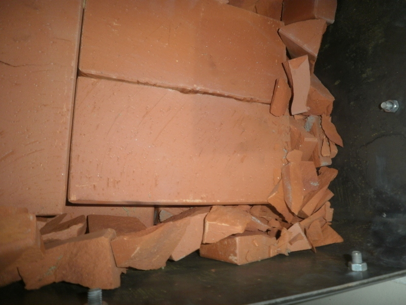

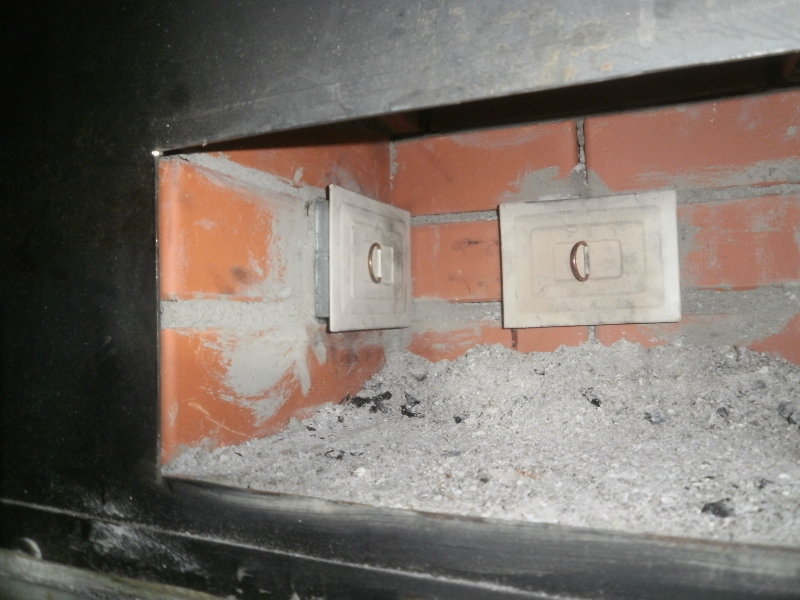

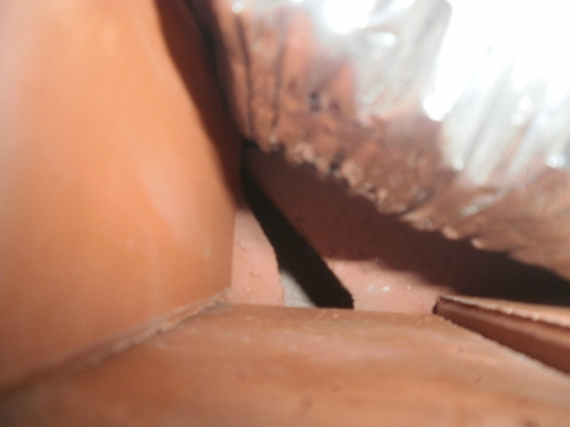

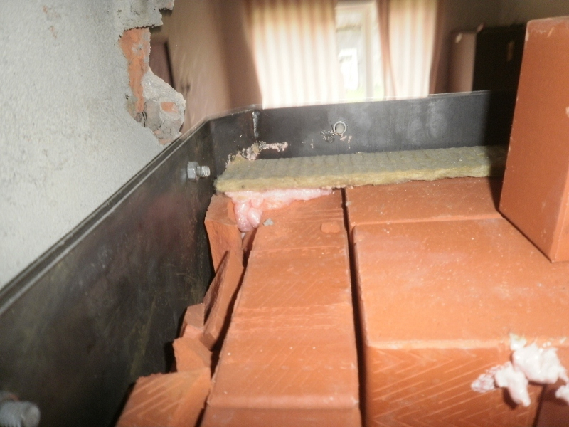

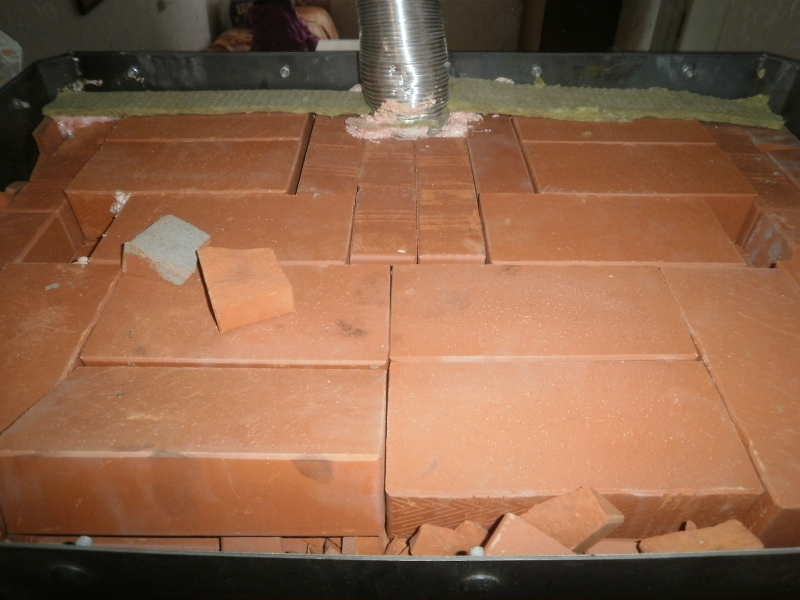

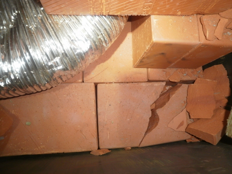

Mullu sügisel ühes majutusasutuses jäi ette selline tellisahi millel ca 3cm õhuvahega plekkkest ümber.Ahi ajas juba uueena suitsu sisse ja ekspertiis tunnistas ahjud kasutuskõlbmatuteks ja uuesti laduda.Puhastusluugid tulikivide pealt ahvitud,aga puhastada sealt ei saa kuna harja sisse ei keera,tulikivil 2X kõrgemad luugid ja ka tulikivi üsna nigel puhastada.Iseenesest mõistetav,et autoril kutsetunnistust polnud ja kuskil lõunapool tegutses.Samast ahjust ka siin juba teema olemas,aga ei suuda leida.Moded võivad teema alla tõsta.

Aastaid tagasi imestasin ise ka Soomes seda, et puhastusluugid asusid tuharuumis ( see ei olnud üldsegi mitte Tulikivi ahjul seekord...). Müügimees rääkis, et sedasi ei tule tuppa tahma kui harjata. Iseenesest hea mõte ...aga kui mõtlen seda, et kui raske on ka siis harjata kui luugid asuvad otstes. Peab ühe käe sisse panema ja harja üles suunama jne. Muidugi kui on tegemist ülemise, tuld läbiva leivaahjuga, siis saab ülevalt alla harjata ja luuke on vaja vaid tahma ja tuha eemaldamiseks...siis oleks täitsa hea mõte need luugid tuharuumi paigutada aga ikka suuremat tõugu ja kes viitsib, siis võib luugi avale kivi või villa ette tõmmata, et tõmmet ei sega ja muidu kindlam.
