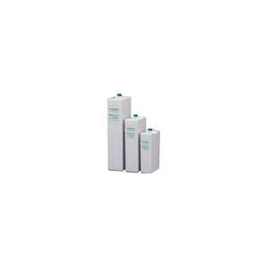

Kui nüüd välja jätta võrku müümine, siis kuidas leida enda tarbimisele optimaalne paneelide lahendus?
Kuidas arvutada aku panga suurust, et öösel saaks akudest vajamineva voolu? Kas akudel on ka oluline palju on nn käivitusvool?

Alusta majapidamise tarbimisinfo kogumisest. Kui on sul kaugloetav arvesti siis saad EE või oma elektrimüüja käest tarbimise ajaloo 1h kaupa (just seda ongi vaja). Uurid seda - teed kindlaks millal on kõige rohkem tarbimist ja millal kõige vähem. Leiad keskmise. Vaja on vaid suve kõige kuumemate kuude arvutust, sest siis on toodang maksimaalne ja tarbimine minimaalne.
See "käivitusvool" on akumüüjatel ilusasti kataloogis olemas, ole mureta - vool on piisav, kuid kas ka pinge? Viimane nõuab juba aku sisetakistuse teadmist, vajadusel mõni akutootja avaldab ka selle. Vajadusel neid andmeid kasutatakse (on vaja kaitsete arvutamisel jne.) kuid esmalähenemisel saab ilma.

Proovi kasutada järgnevat varianti:
Mis on päevane voolutarve vatt-tundides (Wh) 9000 Wh/päev
Ilma päikseta päevade arv ; korruta Wh/päev saadud tulemusega.
Kui 2 päeva:
9000 x 2 = 18000 Wh
Määra akude tühjakslaadimise taseme (%) ja jaga 100-ga.
Kui on 40% siis 18000 / 0.4 = 45000 Wh
Pane paika madalaim keskmine temperatuur, mida akud taluma peavad - kas on nad õues või toas?
Temp. kraadides
C. Faktor
21 1.04
10 1.19
4 1.30
-1 1.40
-6 1.59
Kui 4° C. = 1.3 ja 45000 x 1.3 = 58500 Wh
Mis on aku klemmipinge?
Kui näiteks kaks 12 V akut järjestikku siis on 24 V
Nüüd leia minimaalne akupargi mahutavus ampertundides (Ah). 58500 / 24 = 2437,5 Ah

Akupanga energiat vaata aku tabelist - valemid sõltuvad mis andmetena on nad kirjas.
Ühes osas paned vildakalt - talvel sul ei õnnestugi oma panka täis laadida. Suvel võib olla vastupidi - energiat tuleb peale rohkem kui tarbid. Ja ega sa nii rikas pole, et suvel talveks ette salvestada. Seega tuleb akupank natukene rohkem teha kui päikesevälise aja tarbimine. Suvel peale sooja vee, külmiku, teleka ja arvuti nagu muid tarbijaid pole, millega saaks arvutused läbi viia.

Kui nüüd eeldame, et hoiame akut toas või ruumis, kus annab temperatuuri tõsta vastavalt vajadusele ja see ruum on kohandatud spetsiaalselt akudele. Ütleme, et meil on seal 14 akut 100ah, siis laadimise käigus nad peaks eraldama sooja, hoiame selle sooja seal ruumis ja lisaks aame veel vajadusel kütta akudes oleva energiaga (seda nüüd siis talve oludes).
Hetkel on peast läbikäinud idee, teha seinale riiulid, sinna akud ja võtab vähem kasulikku pinda ära.

Arvesta, et riiul ja põrand akude kaalule vastu peaks.
Kuidas kavatsed ühendada 14 akut? Millise pingega plokiks?

Täiesti toodetakse ja müüakse akuriiuleid. Pingi vihje õige -akud on rasked, peab arvestama
Teoorias see toimib - akud laadimisel kui tühjenemisel eraldavad sooja. Seni on akude ruumides suvel vastupidi - lähevad liiga soojaks ja ruume tuleb jahutada.
Teadlikult ruume akude kaudu kütta (teed meelega ülelaadimist) on siiski püha lihtsameelsus. Ruumi saad ehk soojakski, kuid akud riknevad. Sõltuvalt aku tüübist saad paukgaasi ja tean mõndagi, kes on akust paugu välja võlunud (ega ikka ei maksa koni hambus akuruumi siseneda). Maja jäi terveks aga akud riknesid.

Ei absoluutselt ei pidanud silmas ülelaadimist vaid mingit küttekeha talveks akude ruumi. Kuna meil suitsetajaid pole, siis sellistele asjadele tähelepanu ei osanud pöörata. Samas eks seal ruumis peab olema, kas või minimaalne ventilatsioon veel parem sund vent.
Riiuli toetamise pärast nüüd ei karda, oleks ta otse maapinnale toetanud või vähemalt mõnele betoonist asjale.

Kuid akuruume olen ehitanud nii:
1.Kütteks on põrandaküte - sobib igat liiki akudele. Ei soovita radikaid panna seinale, kuigi ka neid on kasutatud. Olen näinud mis happeaurud ruumi sisustusega teevad.
2. Ruumis on põrandakütte andur. tavaliselt põrandas (või akul vt. mis imeloom see on?).
3. Põrandakütte juhtplokk on väljapool teiselpool seina.
4. Kõige lihtsam on jahutust organiseerid akuruumidest õhku välja imedes, viib ka gaasid minema. Aga saab ka mujal ruumides ülerõhu ventilatsiooni kasutades ning väljalaske ava akuruumi organiseerides teostada.
Nii on tagatud igasugune ohutus.
