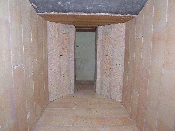

Tänud kaasamõtlejatele. Üks pildike ka.
http://www.upload.ee/image/4720458/DSC_0598.JPG
Niikaugel siis praeguseks. Kui midagi väga viltu paistab andke teada.
Motamehele: Mõtlesin silluse peale, aga jh nii sai tehtud. Kas kui šamott järgi annab selle vahetamine mitte lihtsam ei ole?

voorimees kirjutas:... Kui midagi väga viltu paistab andke teada...
No ise küsid, siis saad ka.

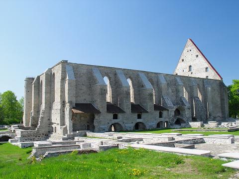

Võlvid toetuvad alati välisseintele. Mina niiviisi küll ei julgeks teha, lükkab ahju laili. Ma ei näe ka, et võlvikivid oleks seotises.
Mis sa arvad, et kirikuehitajatel polnud kive kusagile panna, et seinad tugevdustega tehti.
Võlvlagede kindlustus.

voorimees kirjutas:... Kas kui šamott järgi annab selle vahetamine mitte lihtsam ei ole?
Kas sa teedki ahju, et remontida seda? Otsi foorumist, kusagil on pilt isegi selle murdunud kivi ja langenud seina kohta. Mina seda küll remontida ei sooviks.
Pane rohkem pilte, erinevate nurkade alt. Koldepeeglist tahaks ka pilti, altpoolt risti üles

Tänud vastuse eest.
Võlvi kivid on seotises ja võlv püsis kenasti koos ka ilma šablonita ja ilma seguta. Ja eip ei tee remontimiseks :)

Mingis punktis võlv nii või naa surub väljapoole. See uksesillus paneb mind hulga rohkem mõtlema.

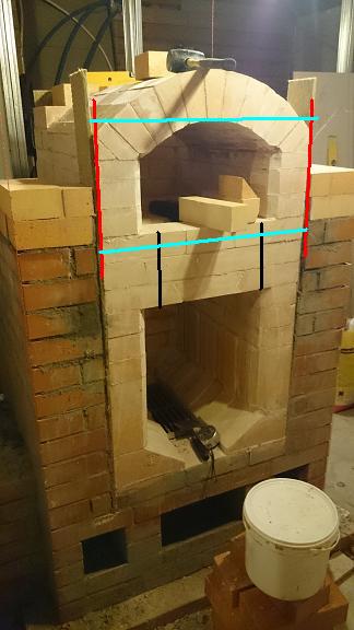

Tuli äkki seike mõte, et äärmised samotid keermelatiga kinni tõmmata. Mutri jaoks süvistatud auk. Koldest ahjuni, läbi kolme kivi.
Re: Esimene ahi.
Sinna on võimalik latist raam ümber teha. Nurkades vinklid ja ukse alt ja pealt latid läbi.

Motamees - kas kivide otstest?
Robi1 - mul vist pisut aeglane arusaamine :blush: äkki täpsustad pisut kummast uksest käib jutt?

Ma mõtlesin midagi mustade joonte koha peale. Kõvasti ei tohi vist polte keerata. Kui aga kivi katki läheb, ei kuku vähemasti sein alla. Süvistatud mutrid pärast seguga kaitsta.
Robi vinklimõte on punane ja vinklit kokkutõmbavad poldid sinised.

Selline "rautamine" on hädavariant. Igapäevaselt ma nii ei teeks.
Re: Esimene ahi.
Ma kardan seda, et alumise ukse sillusest aukude läbi puurimine on ise juba tehniliselt keeruline ja kivi võib just augu kohast puruneda hiljem.
Kui ise peaks sellist asja parandama hetkel, siis lõikaks suure relakaga uksepealse tühjaks ja asetaks sinna kiilsilluse ja tooks vinklid alla ukseni välja, sidudes ka üle alumise ukse vinklid alt.

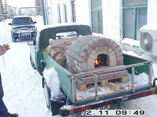

Muidugi variant oleks ka hoovipeale üks võlv laduda (50 € võib ju kulutada) ja vaadata mis juhtub kui tuli all
Postitusi: 2717
Re: Esimene ahi.
voorimees kirjutas:...Sillust ei tohi kinni müürida. See siis selleks et paisudes kõike muud katki ei kisuks...
See selleks, et paisudes/kahanedes sillust katki ei kisuks.
Ja miks sa küpsetusahju lage kuumaks laeks ei kasuta. Noh sealtkohast võiks ju ahi juba lõppema hakata.
voorimees kirjutas:Muidugi variant oleks ka hoovipeale üks võlv laduda (50 € võib ju kulutada) ja vaadata mis juhtub kui tuli all
Jah, tee küpsetusahi õue. Hää oli teistel külas käia, soe kook ahjust võtta.

Küpsetusahjuga on selline rumal lugu et kui liiga kõrge siis ei taha pealt häste võtta sellest ka siis tahtmine ta pealt kinni ja neel taha, aga jh võlv surub ikka välja kurjam seda asja nii et tuleb ikkagi lahti võtta ja lõigata see asi kokku. Minu rumal pea nagu luges et 4 rida peaks jaguma. Ja kust seda klaasriiet sinna vahele osta. Valgas minu teada ei leidu. Võru? Tartu?
