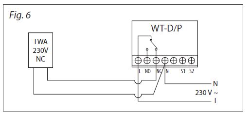

Põrandakütte kollektori ja termostaatide asukohtade vahele on veetud cat5e (24v automaatika eesmärgil), aga tekkis mõte kasutada 230V termostaate (toide termostaatide juurest) nagu lisatud skeemil (TWA on Danfossi kollektori ajam).
Ajam ise tahab max 250 mA, st voolud on väikesed, et paneks 4 keerupaari kokku kaheks eraldi sooneks nagu skeemi järgi vaja. Kas on väga halb mõte ? Kas lubatud ma ei hakka küsimagi.

Koormus pea olematu max 250 mA, 2w ajam. Kas kogu cat faasiks ja neutraal võtta ajami juurest teeks asja paremaks ?

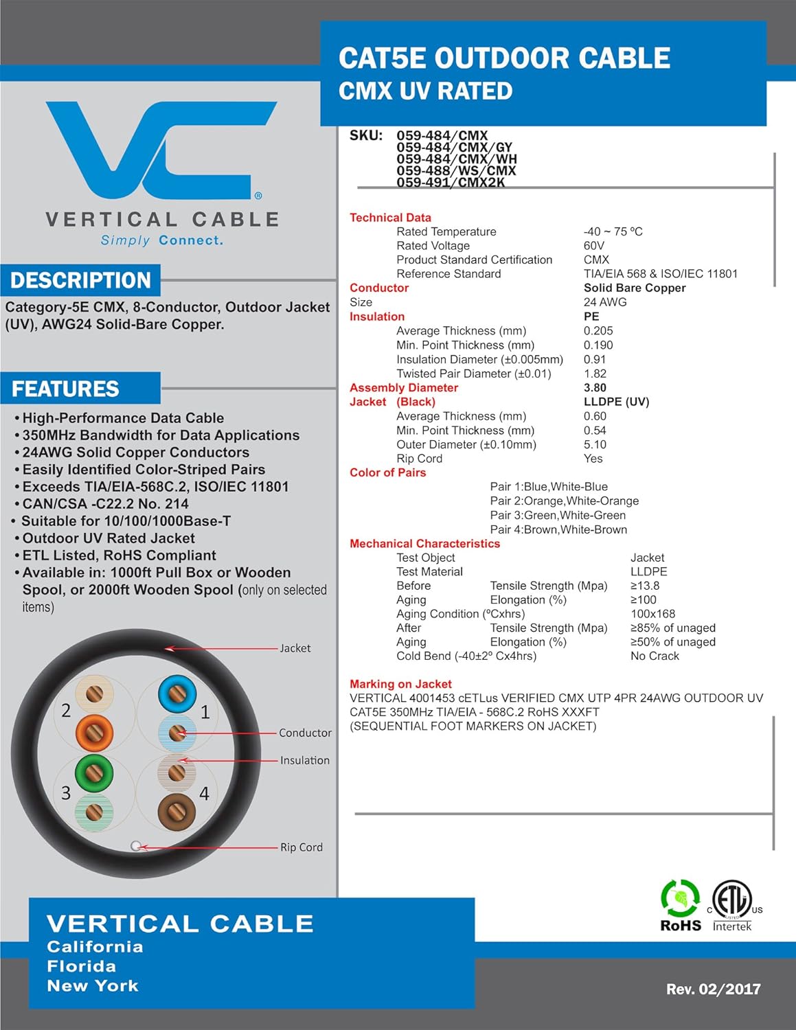

Asi ei ole koormusvoolus, vaid pinges! Mida kõrgem pinge, seda suurem võimalus isolatsiooni läbilöögiks. Vist oli ruutsõltuvus. Aja jooksul isolatsioon halveneb ka, mitte ei lähe paremaks ega jää samaks. Tabeli järgi on keskmiseks soone isolatsiooni paksuseks 0,2 mm, õhemates kohtades ka 0,19 mm. https://images-na.ssl-images-amazon.com ... L1500_.jpg
Ja kui vaadata esimese postituses olevat pilti, siis tööolukorras tarbib max 250 mA, aga tegelikult on ju kaablil kogu Narva võimsus taga. Enne läheb see CAT põlema lühise korral kui kaitse jõuab reageerida.

Kas kollektori juurde tuleb 230V? Vb saab ehitada nii et seal on releed ja juhtahelal kasutada 24 v ja jõuahel 230v?

Kollektori juurde tuleb jah 230v. Relee-juhtahel-jõuahel asjast ei saa täpselt aru, aga läheb lihtsuse põhimõtte vastu. Iga termostaadi juurde trafo või igale liinile, liini jupile oma kaitse ...sama jama. 230v mõte oleks süsteemi lihtsus ja seeläbi väidetavalt parem töökindlus.
Pigem siis jään 24v keskseadmega süsteemi peale või teen uue kaabelduse.
