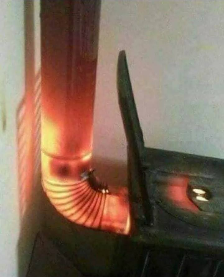

Tavalisest on ruumisisene kuni laeni haljas ja edasi on siis läbiviik korstnavillaga. Plekkorstnal on standard katuseotsad ja läbiviik olemas, seal on väga lihtne lahendus. Soovitan, võta plekkkorstnafirmadega ühendust, küll te kahepeale õige lahenduse kätte saate.
Korstnaplekk peab korstnaplekist valmistatud olema, need kes säästu nimel tavaplekist teevad, neil põleb korsten kui ka maja üsna varsti. Sellepärast soe soovitus korsten õigest kohast tellida.
Ise olen Tinforist tellinud (justnimelt sellistele kaminatele).

Re: Väikese kamina paigaldus, suitsutoru vedamine läbi katuse
Kuidas sa julged sellist asja soovitada??? Kuhu jääb tulekuja?
Korstna paigaldamisel on lisaks tuleohutuskujale ka muud ohutusnõuded - kui paks peab vill olema, mis sertifikaadiga (tulekindlusklassid jne.), kui kõrgel katusest korstna ots jne, korstnapleki paksuse nõuded...
Ei soovinud tehnilistesse üksikasjadesse laskuda.
Loomulikult peab kuja nõuetega arvestama.
