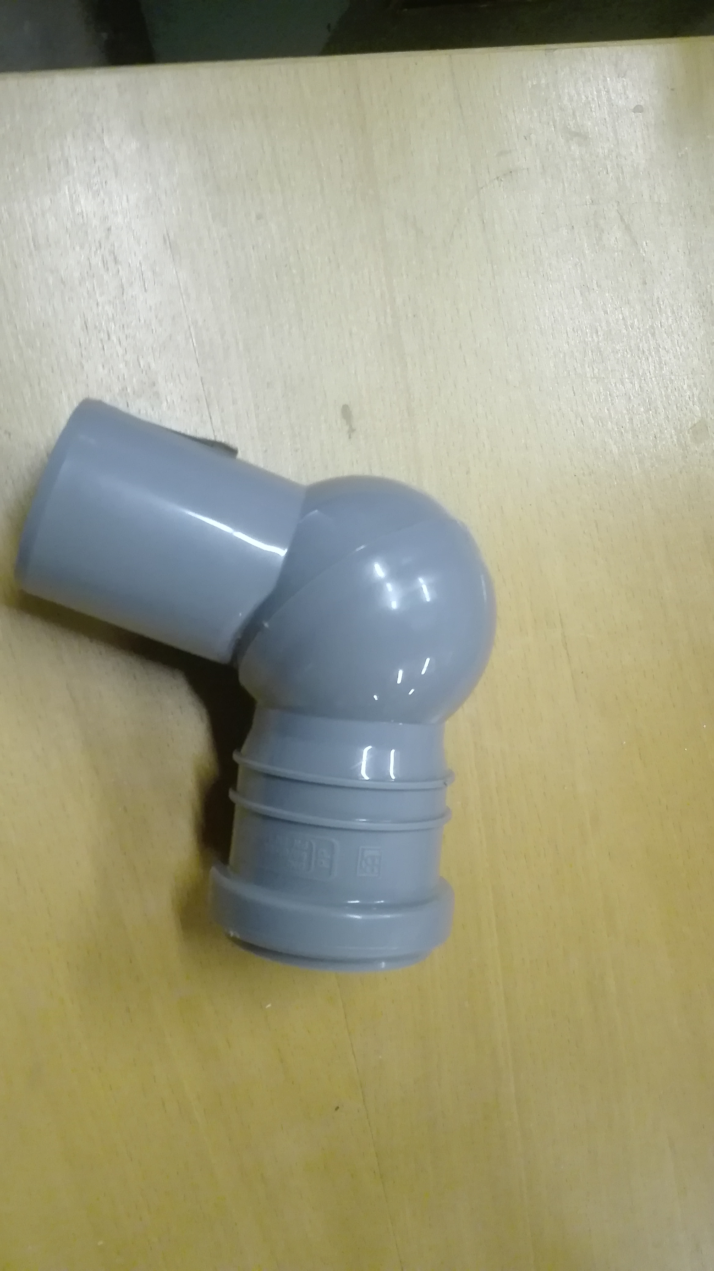

40 mm pole, on 50 mm. Pööra kuidas tahad. Ehk on abiks.
