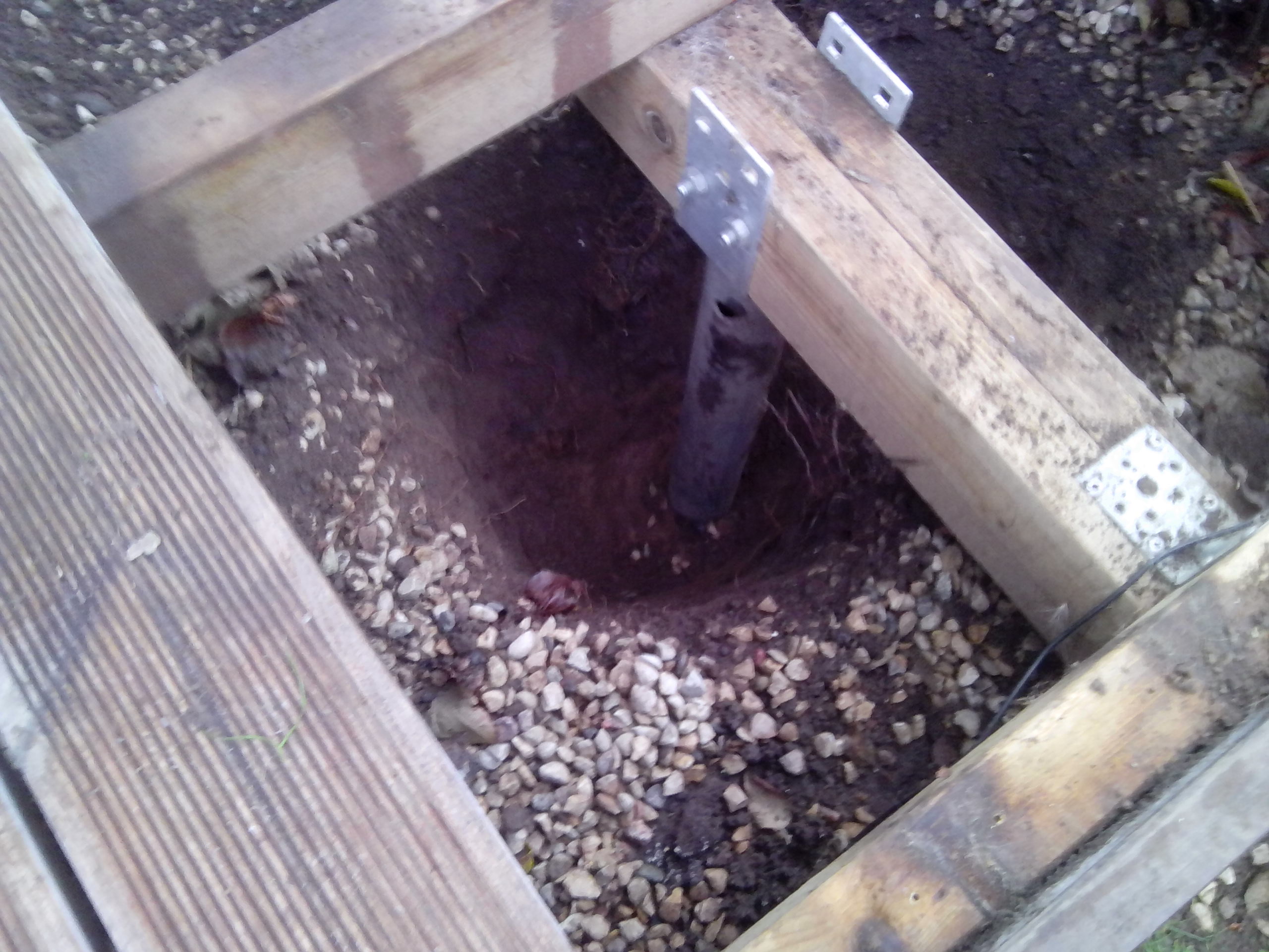

Fotolt on näha, et maja seina ääres on prussid pea-aegu vastu maad (eeldan et kruusakiht pole väga paks?) ja kui talvel märg maapind läbi külmudes tõuseb, siis tõstab ka prusse koos terrassiga. Sellise toore jõu vastu ei aita miski ja kruvidel pole muud varianti kui koos terrassiga üles tõusta. Mõni cm suurem õhuvahe prusside ja maapinna vahel oleks olukorra vahest päästnud. Kui nii, siis loogiliselt võttes ei tohiks terrassi poolt üles sikutatud kruvid ise algasendisse tagasi laskuda, sest pinnas on kruvi vindi ümber samuti üles tõmmatud. Ma laisa inimesena prooviks lahendada olukorda nii, et rendiks mõne kergema vibraatori ja sõidaks terrassi rohkem kerkinud kohtadest ettevaatlikult üle. Samuti kraabiks terrassi alt pinnast veidi vähemaks et talvel oleks maapinnal piisavalt tõusuruumi ja vaataks et sadevesi terrassi alla ei koguneks.
Kas oli nii, et rohkem tõusid need kohad, kus prussid vastu maad, ja kuidas praegu olukord on?
jaguar3
Postitusi: 192
Liitunud: 21 Okt 2011, 13:40
On tänatud: 8 korda
Re: Mure kruvivundamendi külmakerkimisega.

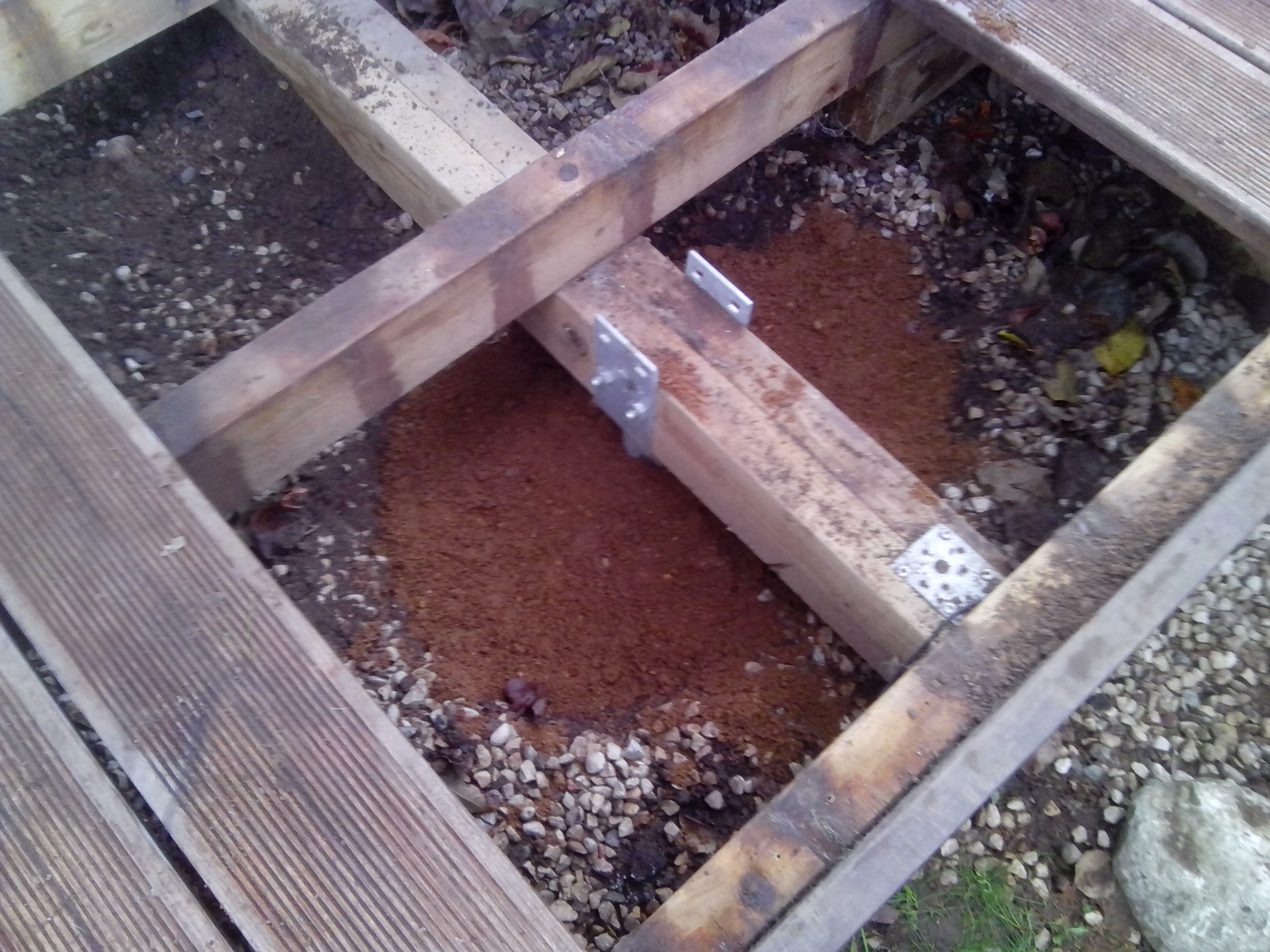

Ei olnud nii, tõusnud oli igalt poolt, maja lähedalt vähem, majast eemalt rohkem. Nüüd siis vigade parandus käsil: 0,5m sügavuselt ümber postide lahti kaevamine, liivaga asendamine, terrassi alla laskmine.
Küll aga mingi karvane tunne ütleb, et see ei pruugi aidata. See 0,5m pehmet ja kohevat mulda, mis ma nüüd välja kaevan, küll neid poste ei tõstnud. Edasi algab tihe savi, mis minuarust läbi külmudes seda tõusmist tekitaski. Sügavamalt kaevata aga ei saa, ei ulatu, prussid/roovid jäävad ka ette, lihtsam on terrass lahti lammutada. Lisaks on ümber poistide nüüd tehtud liivaga täidetud "ämber", kuhu vesi hea meelega hakkab kogunema. Eks näeme paari talve möödudes, kas sai asja või tuleb terrass sellisel kujul likvideerida ja uus ehitada.

Võibolla kui terass juba lahti odavam toppida sinna terrassi alla 50mm penoplaadid, mis pärsiksid külma tungimist savisse.
aguar 3
Lugemata postitus Postitas aguar 3 »
kunn24 kirjutas: 29 Okt 2018, 22:51 Liiva asemel võinuksid augu vahtu täis toppida, olnuks külmakerke vastu rohkem kasu. Tõstab ikka see pinnas, mis on vundamendi all.
Samas, kui niikuinii kerkib, miks sa vaiu ei likvideeri ja palkonit pinnasele asetatud tellistele ei toeta?
Sest tõstmise teooriaid on kaks: tõstab pinnas vaia all on üks, teine on et tõstab hoopis pinnas vaia ümber. Nüüd on ümber liiv, see ei kleepu posti külge ja ei tõsta. Eks me näe talvega kumb teooria on õige ja kas tõuseb jätkuvalt või ei. Kui ikkagi tõuseb, siis on sinul õigus. Ja kui nii juhtub, siis lõikan postidel hargid maha relakaga, puurin prussidesse augud ja lasen keermelatid postidesse. Mutrid seibidega otsa ja terrass hakkab nende otsas seisma. Külmakerke puhul on lihtne kevadel mutritega jälle õigeks keerata.

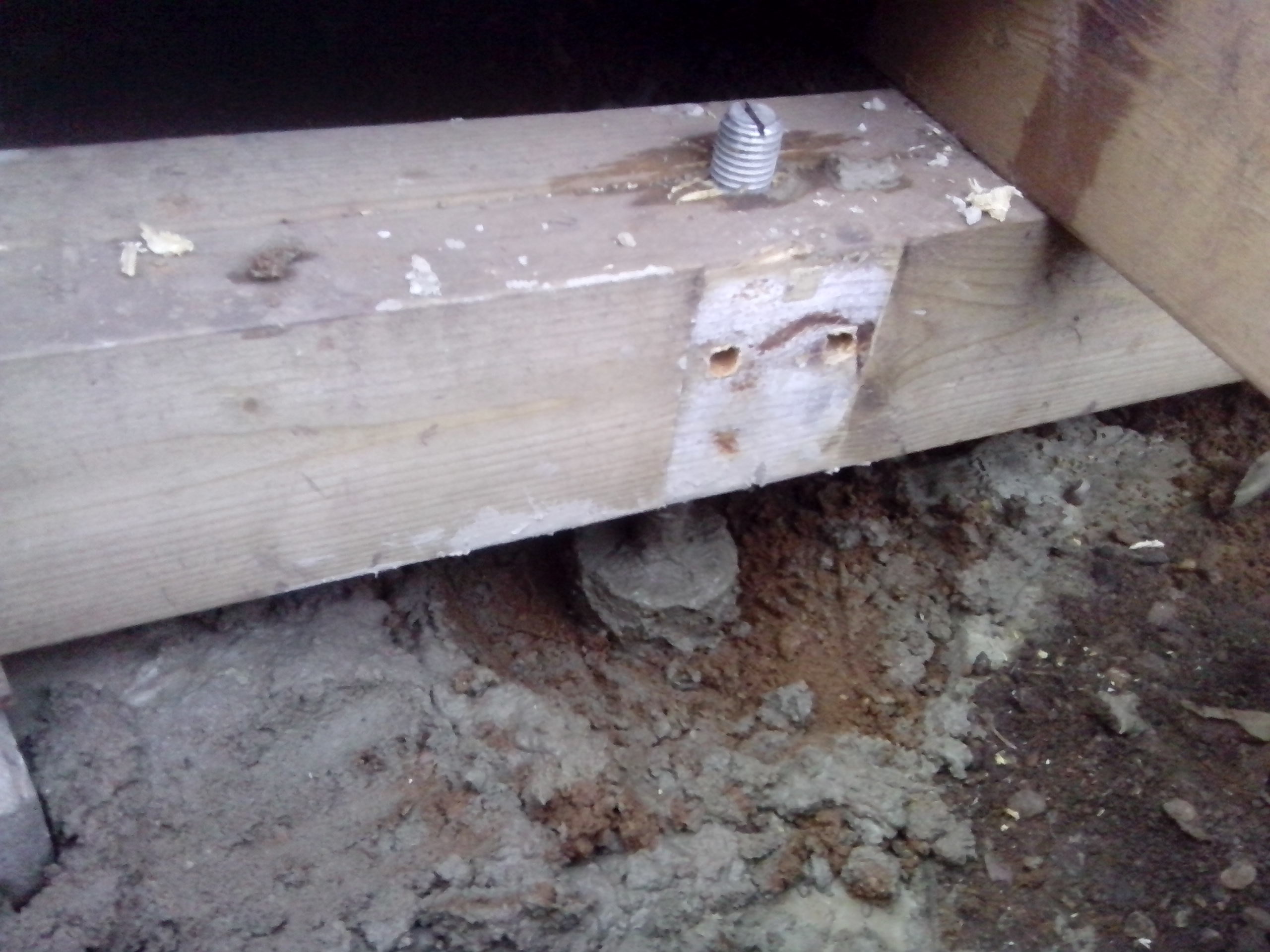

Kuna juba terrass lahti, siis tegin nii: hargid maha relakaga, post betooni täis ja keermelatt mutritega asemele.

Ma ei eksperimenteeri, ma lihtsalt tegin vale otsuse minnes lihtsamat vastupanuteed ja ostes Krinnereid. 19 vaia sain poole päevaga maasse, jah. Nüüd aga olen siin mölland ümberehitamisega 6 päeva + kulud, ja ei ole veel kindel et asi korda sai, ja et kes satub teemat lugema mõtleb enne kui Krinnerit ostma tormab. Selle aja ja kuluga saaks 1,50-seid betoonvaiu taldmikuga maasse ehitatuks ja asi igavene. Lihtsalt teistele teadmiseks.

Niisiis, ümberehituste/täienduste tulemused: talv möödas, terrass silmnähtavalt kerkinud ei ole nagu eelmine aasta. Kui aga lood peale panna siis hääästi natukene on tekkinud kalle maja suunas. See võib tähendada et ikkagi mõned millimeetrid on tõusnud. Samas talv pole ka külmarohke olnud. Ei tea, eks näib mis edasi saab kui õige talv ükskord tuleb. Samas meil pinnas ka väga savine ehk siis väga külmakerkeline ja siin ei päästa miski. Väravapostid näiteks olen teinud 1,6m sügavad, kanali toru ümbriseks, liiv ümber, taldmik ka põhjas. Ikkagi liigib mitu cm üles. Õnneks vajub alla tagasi iga kevad, kruvivundament kui on kerkinud ei vaju kuhugile enam. Eks minu kandi pinnas on ka muidugi anomaalia, vana savikaevanduski on kõrval, niiet pole ime.

Nonii, 5 aastat teema algatamisest möödas ja ehk on aeg kokkuvõttet teha.
Rohkem terrassi näppinud ei ole, tõusnud ei ole, nii et ümberehitamine/täiustus võib lugeda õnnestunuks.
Kui uuesti teeks - kindlasti puuriks augud ette enne kruvide sissekeeramist ja kruvide ümbert täidaks liivaga.
