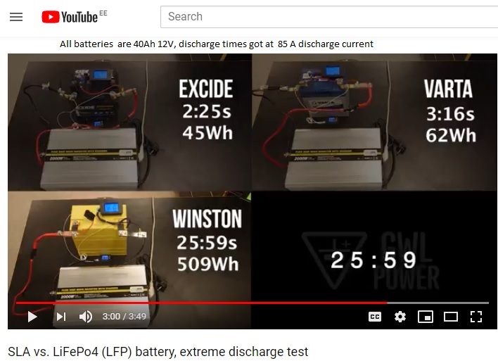

kaks 40Ah autoakut ja 40Ah liitiuaku koormamine 85A vooluga.
Ise olen kasutanud sellist kasti: MPPT kontroller-inverter-laadijat-UPS
https://www.akromex.com/eshop/product.p ... oduct=310-
ja sellele 48V akut
https://www.akromex.com/eshop/product.p ... roduct=311

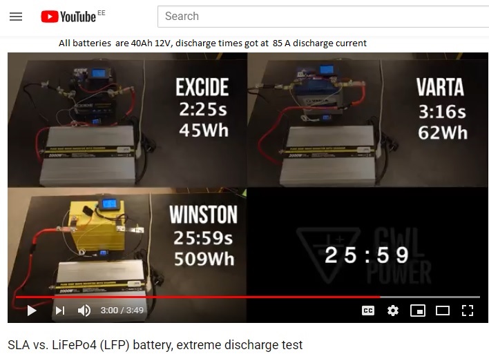

Viidatud video kommentaarides on postitused mis sellise testimise demo petlikuks kuulutavad. (Pole mahti neid siia ümber kirjutada.)JyriPaike kirjutas: 10 Aug 2019, 21:28 Yuotube-s on võrdlus Pb aku ja liitiumakuga väga näitlikult tehtud
Ise ühineks, et selline test pole ülevaatlik ja ainuõige argument aku valikul.
https://www.youtube.com/watch?v=YNc4lm6FbI8
https://www.youtube.com/results?search_ ... vs+lifepo4
