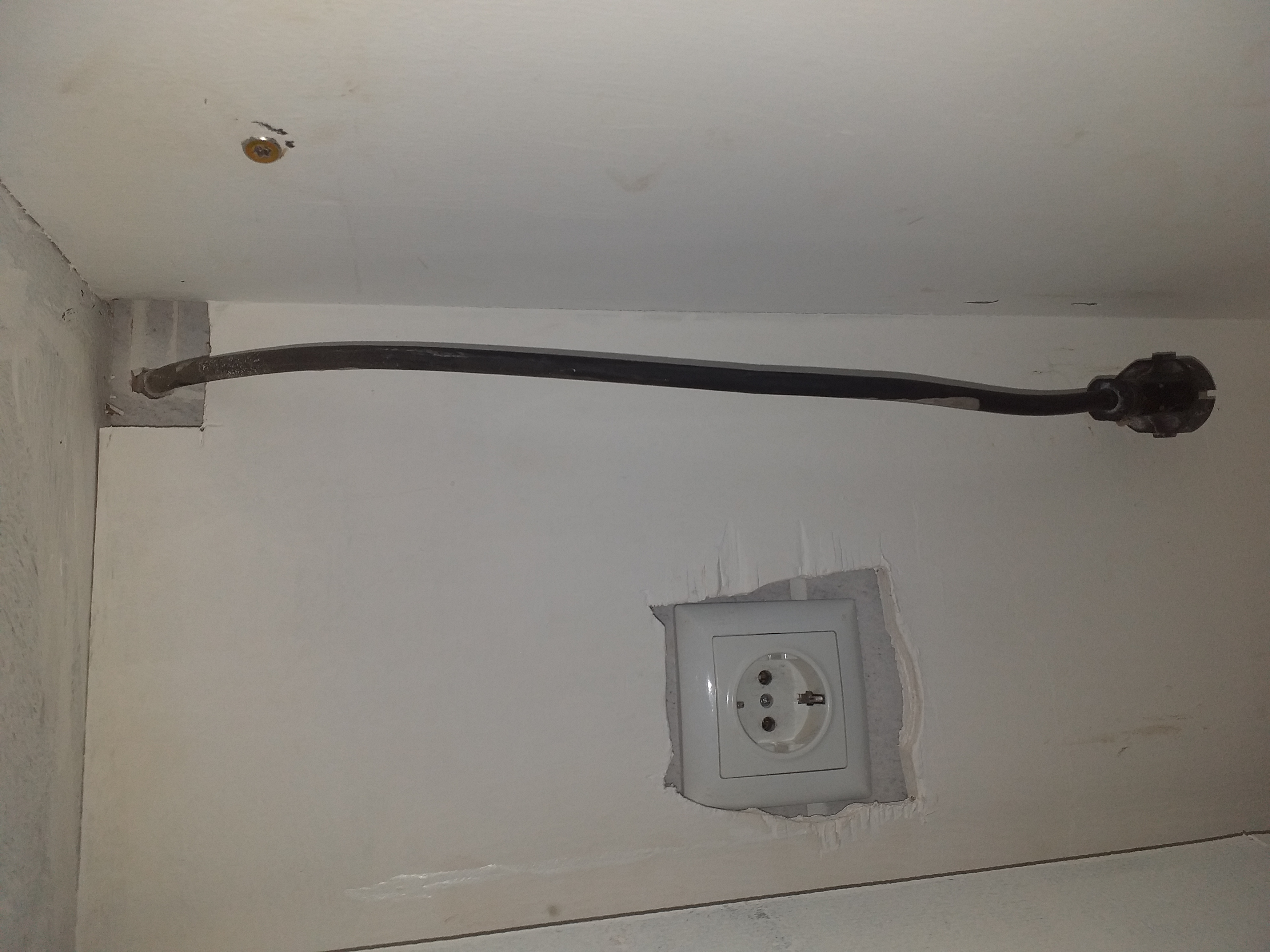

Seda ma mõtlen. Panen nädalavahetusel pildid. Selline on olukord

2rni kirjutas: 16 Nov 2019, 18:55 Nüüd ei oska keegi midagi öelda
Peale pildi avalikustamist on kõik targad foorumi lugejad sõrmetud ehk nende sõrmekesed ei keelduvad klahvidele vajutamast. Miks? Selle pead ise välja mõtlema.
Re: Põrandaküttekaabel
Pildidl on tegu kahejalgse põrandaanduriga!!!

Kui sa selle seina pistad, kas miskit soojaks ka üleüldse läheb?
2rni
Postitusi: 11
Liitunud: 01 Juun 2017, 20:33
Lugemata postitus Postitas 2rni »
Põrand oli ennem soe. Sai vist liiga kaua järel hoitud. Nüüd enam ei tööta. Põrandaplaadid ülesse võtma ja nende alla uus kaabel. 2 ruutmeetrit on ainult dussiruum

kunn24 kirjutas: 22 Nov 2019, 18:00 Kas need tööd, mis pildil, on kaine peaga tehtud?
Vägagi õigustatud küsimus! ;)

Pildi peal on kappi sisemus, kus juhe ja pistikupesa on

Mida selle teadmisega peale hakata?
