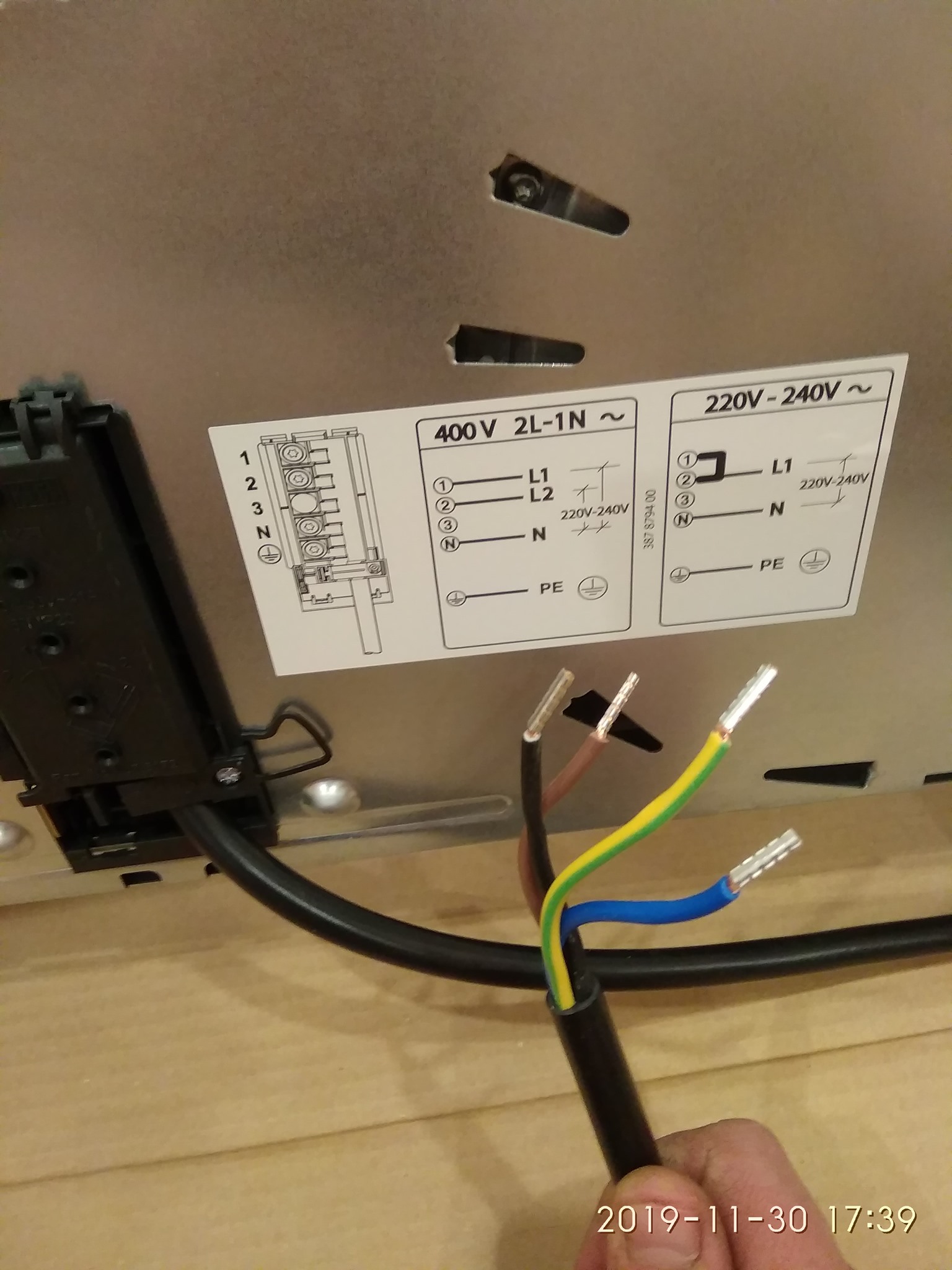

Palun abi, pliidil kaasas nelja sooneline juhe, kuidas ühendada? plaan oli tööstusvoolu pealt käima panna aga üks faas on sel juhul puudu!Ja
220V pealt üks faas üle
skeemi järgi töötaks nagu kahe faasi pealt. Kas sellised pistikud on poes saadaval?

Pane nii nagu keskmine pilt. Kaks faasi. Kui kolmandat ka tahad sinna kuskile toppida siis pead pliidi lahti kangutama ja selle kolmada faasi sinna kuskile ära ühendama. Hetkel peaks jääma kasutuseta halli värvi soon sellest kaablist millega sinna pliidi juurde "tööstusvool" on veetud. Juhul muidugi kui see värvimarkeering seal õige on. Enamasti aga siiski on õige.

dumbuser kirjutas: 30 Nov 2019, 20:51 Kui kolmandat ka tahad sinna kuskile toppida siis pead pliidi lahti kangutama ja selle kolmada faasi sinna kuskile ära ühendama.
Klemmidel on kolme faasi jaoks koht olemas, reaalne ühendus ilmselt siiski kahel. Kas tootja on jätnud võimalise isetegijatel ka kolmanda faasi ühendus tekitada? Kas see teeks midagi paremaks?
dumbuser kirjutas: 30 Nov 2019, 20:51 Hetkel peaks jääma kasutuseta halli värvi soon sellest kaablist millega sinna pliidi juurde "tööstusvool" on veetud. Juhul muidugi kui see värvimarkeering seal õige on. Enamasti aga siiski on õige.
Miks hall? Sest pliidi kaablil puudub hall?

Päris elus kasutatakse nende pliitide puhul sarnaseid või siis unifitseeritud detaile ja seega pole ka mitte mingit mõtet hakata iga mudeli jaoks omaette detaile tegema. Ja siis võibki juhtuda, et mingi funktsionaalsus on küll olemas aga selle mudeli puhul ei leia kasutust.
Hall on 3 faasilises süsteemis hetkel nö kolmas faas. Kuna pliidil on ainult kahte vaja siis peaks see kolmas üle jääma. Ja üldiselt pole mingit mõtet seda pliiti kolmanda faasiga "vägistama" hakata. Erandiks see juhus kui tõesti on vaja krtteabmispõhjusel faaside koormused väga võrdseks ajada.

Kas sul on ainult integreeritud elektripliit, praeahju pole?
Tundub, et kolmas faas on jäetud praeahjule. Siis jaotuvad faasid ühtlasemalt.
