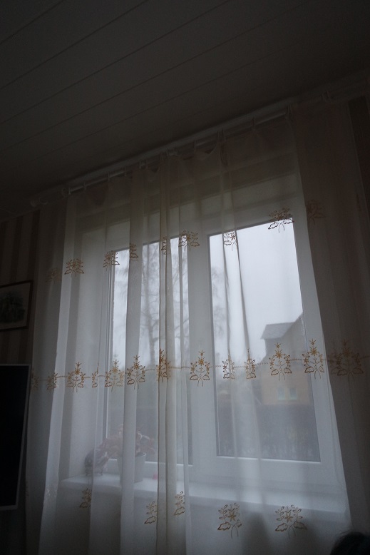

Kuule mees ;) , kus see soojendav ere kevadpäike nende avarate akende taga on :) Alles oli rekord, et 56 päeva järjest oli pilves. Täna saad sellise postituse päikesest läbi pilvede teha, aga homme?
Tarkus tarkuseks, masinad masinateks, aga elul on veel küsimusi.
PS Kui kiiresti see põrandaküte soojeneb, kui pilv päikese varjab ?

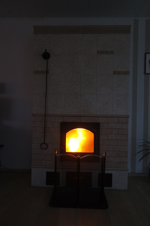

Re: Tulikivi v ahja ahi?
Kell on hetkel keskpäevas.
Väljas on pimedus ja aknast paistab tuppa pimedus. Ahjutule valguses naudime kodusooja.
Selle ahjuga viieteistkümnes talv.
